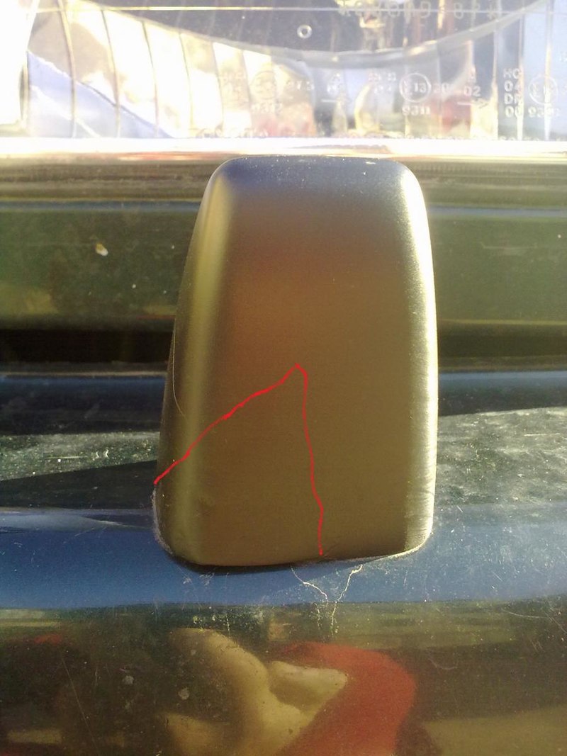

    я у себя тоже снял,запаял-покрасил чёрным матовым,получился как новый.завтра фото выкину
    Изменено пользователем bizon

    я думаю,что должны быть размеры установки(сколько от края,между и т.д.)а вообще померю завтра.и ещё как обещал после ремонта,вот такого куска небыло
