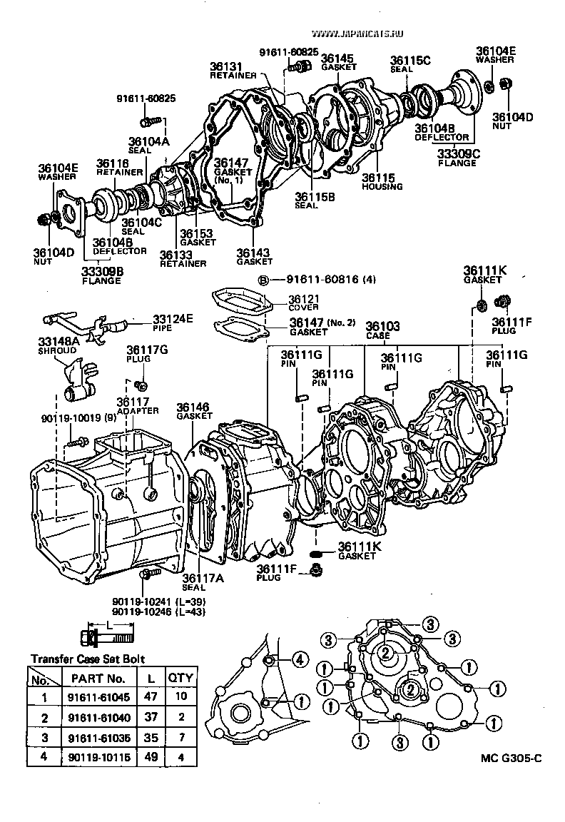

Пожалуйста по-подробнее. О каком сальнике идет речь?
Вот картинка:
[attachmentid=15534]
А мануал я читал...

36117A

  • Машина: 17 лет был RN61 1988; теперь Suzuki GV 2002+Альмера G15 2014
Чего у тебя опять стряслось?
36117А достаточно толстый сальник и имхо его повредить надо суметь. Если вытягивать раздатку строго по оси вала - строго назад, то ничего не повредишь. К тому же этот сальник по сути делит масло между коробами. Если заливать одно и то же, то его функция =0.
Ессесено предварительно слить все масло с обеих коробок.
Мне кааца что основная засада будет снять ручку управления РК. С учетом того что надо снимать сразу обе ручки (т.к. они у тебя на общем основании), будет еще веселее чем изначально показалось.
208489[/snapback]
Масло везеде одинаковое. А сливать и из коробки обязательно?
Миша, а зачем снимать обе ручки? Планирую снять только ручку раздатки, причем снять с пластины разжиманием стопорного кольца (саму пластину оставить на месте). Как пишут в руководстве (буржуйском) ручку раздатки нуна поставить в положение 4Н и вроде она тогда легко вынимается.
