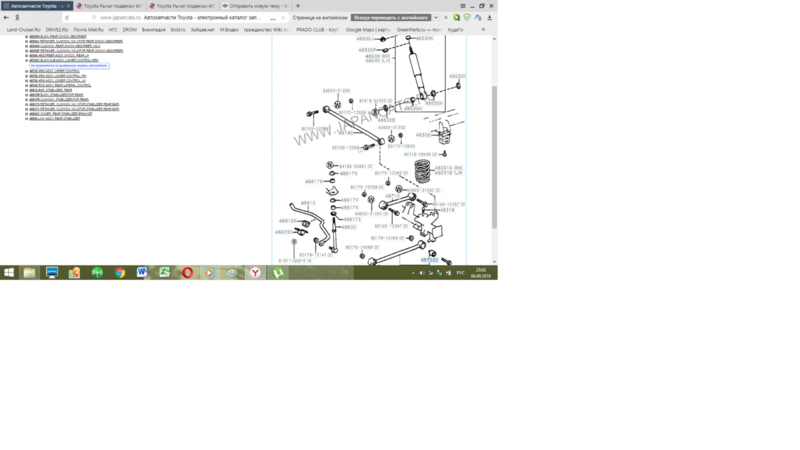

Всем доброго времени суток! Прошу не пинать, но поиском пользовался и не нашел ничего подобного. Полез сегодня с ревизией под машину и обнаружил, что нижние продольные рычаги слезли вбок со втулок и трут по кронштейну на раме. Полез в экзист и впал в ступор..... Экзист пишет, что не применяется на моей машине такая втулка:post-48545-0-78459000-1473005011_thumb.png
Полез смотреть в общем каталоге и увидел, что там не втулки как у меня, а сайлентблоки с металлической наружной обоймой.
 Кто сталкивался с подобным? Подойдут ли сайлентблоки врычаги вместо моих втулок?

Всем доброго времени суток! Прошу не пинать, но поиском пользовался и не нашел ничего подобного. Полез сегодня с ревизией под машину и обнаружил, что нижние продольные рычаги слезли вбок со втулок и трут по кронштейну на раме. Полез в экзист и впал в ступор..... Экзист пишет, что не применяется на моей машине такая втулка:attachicon.gif21.png
Менять целиком рычаги нет никакого желания. Год выпуска-1996
 Заранее спасибо.
у меня все нормально выдает, так они и на рестайл и до рестайл одинаковые: 48702-35070 Сайлентблок рычага = 1203 руб. - 2 дня.
http://www.japancats.ru/Toyota/Parts.aspx?Model=11ba3f9f-82ec-4844-9873-656af1b02b20&Unit=41675dfa-e029-45d0-a6ee-2f53f238465b

В моих рычагах стоят ВТУЛКИ а не сайлентблоки. На них нет наружной обоймы металлической. В этом то и проблема. Непонятно, влезут ли в рычаги САЙЛЕНТБЛОКИ вместо моих втулок. По моему номеру шасси экзист выдал-Не применяется на выбранную модель автомобиля.
т.е. если ты заходишь в каталог  japancats по своему Фрейму то у тебя вот такое выдает?
Именно! О чем и речь. По ссылке, которую ты кинул, эти сайленты идут на машины с 08.1997. Моя 1996 года. Может до 97 г ставили втулки , потом начали ставить сайленты????
