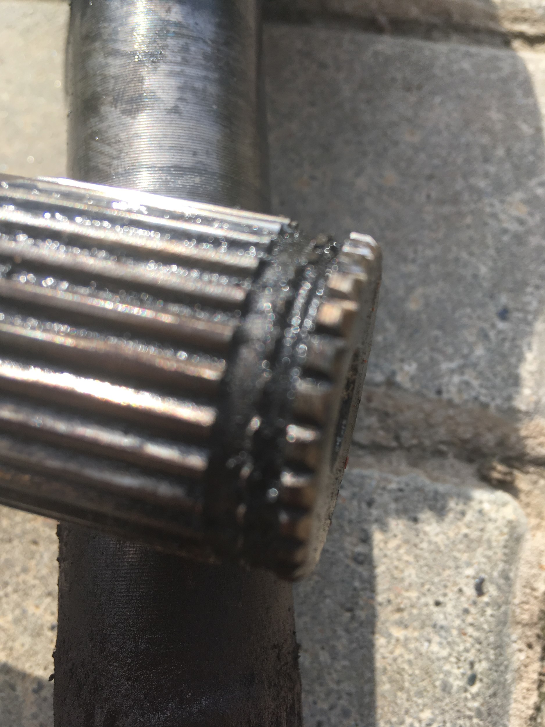

По шрусам  все в порядке только вынос в месте стопорного кольца на фото ....

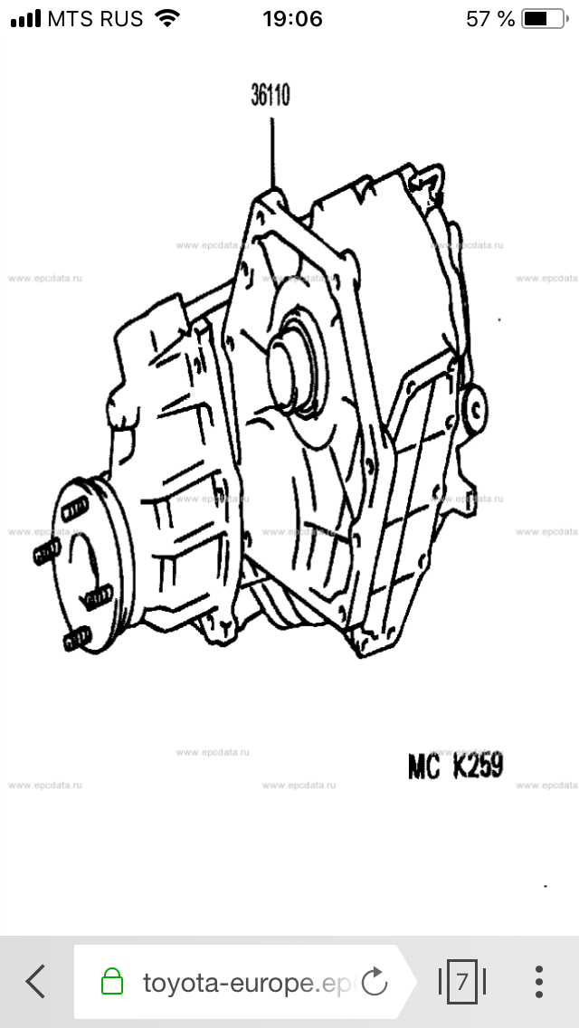

Полный постоянный привод...Раздатка не разобрался в каталоге выдаёт вот эту 36110
Вин JT111TJ8007017626
  • Откуда: Великие Луки
  • Машина: Тойота ленд крузер 80
8 минут назад, Крузенштерн сказал:

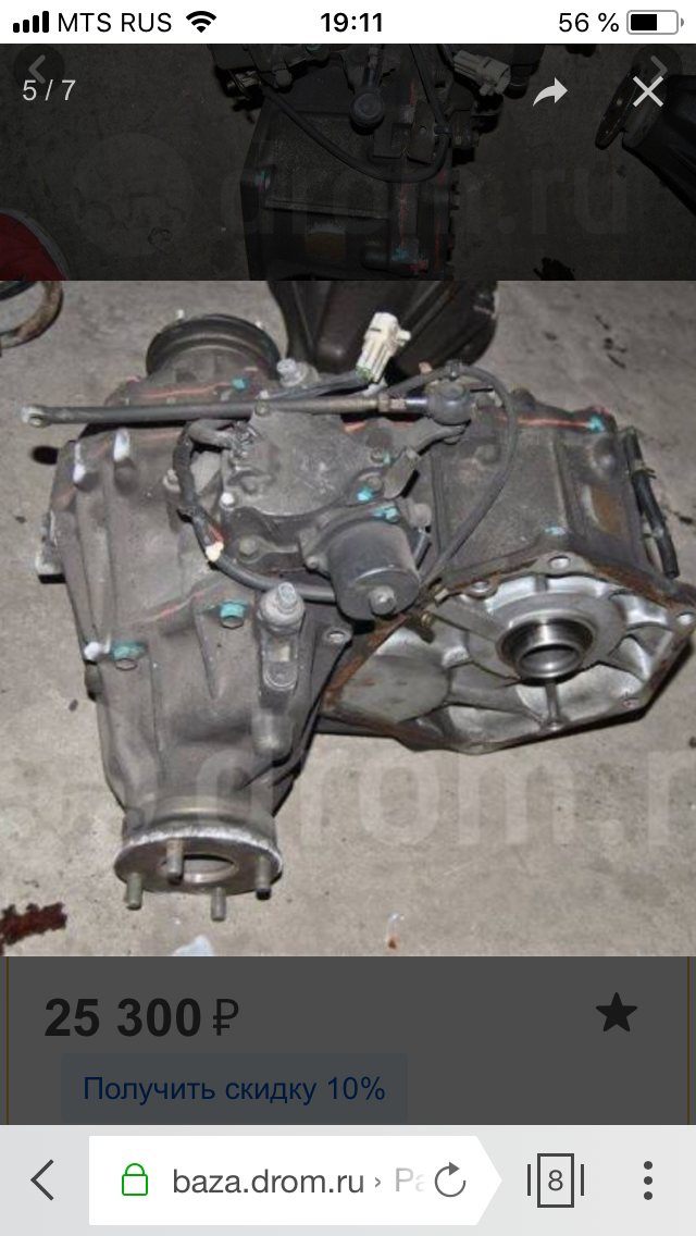

4 минуты назад, Крузенштерн сказал:
Вот такая...
Вот такая...
Масло в раздатке как новое без эмульсии менял 25000 назад
