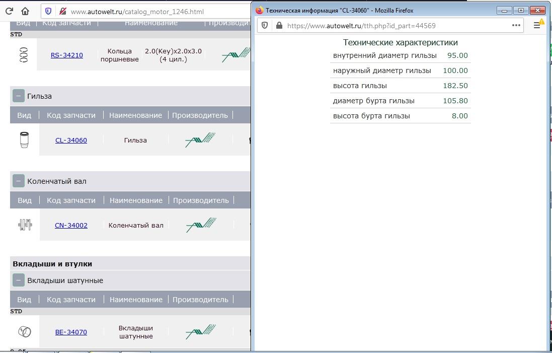

    Здравствуйте. У меня такой вопрос- на 1KZ сколько разновидностей гильз? Смотрю гильзы от разных производителей и на фотографиях высота и ширина буртика отличается(ну высота так точно). Пока нашел размеры у автовельта на сайте, что1524843366_.thumb.jpg.23b35da0a3888759006c1e55b9dfe5ef.jpg
    Гильзы соответствуют этим размерам? Мне нужны гильзы именно неготовые, с внутренним диаметром не больше 95мм, под расточку. Но высота буртика 8мм, этож почти сантиметр, а на фотографиях допустим гильз Изуми- ну там всяко меньше высота буртика. Гильзы Тейкин, на них вроде габаритный буртик, но опять же могу судить только по фотографиям
    Может еще есть гильзы с меньшим внешним диаметром буртика, ибо 105.8мм для моих целей многовато, но уже столкнулся с неточностью данных на сайте автовельта, вдруг на самом деле цифра несколько меньше
