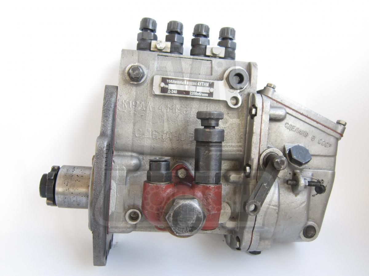

ART SSS 94 Откуда: РСО-Алания Владикавказ Машина: TLC Prado 95,1КЗ-ТЕ,Акпп. #3 Опубликовано: 11 мая 2020 День добрый. Есть такой трактор на работе. Снимали ТНВД и не раз. ТНВД стоит рядный, как у МТЗ. Родной обычно пучковый бывает. 10.05.2020 в 13:29, Anton70 сказал: Мож какие нюансы есть? Все болты открутили что ТНВД держат??? Их там четыре стоит. Вверх Поделиться сообщением Ссылка на сообщение Поделиться на других сайтах

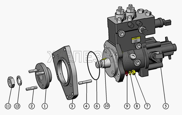

ART SSS 94 Откуда: РСО-Алания Владикавказ Машина: TLC Prado 95,1КЗ-ТЕ,Акпп. #5 Опубликовано: 12 мая 2020 (изменено) 9 часов назад, Anton70 сказал: Там большую гайку надо открутить? это под маленькой крышкой на трех болтах. Крутил и вправо и влево - ни хрена. Нет. Эта гайка держит план шайбу на валу насоса. Что под гайкой стоит??? На новых мтз план шайба тнвд прям к шестерне двигателя прикручена, вот на фото наглядно . Такой тнвд не снять, пока не открутишь гайки со шпилек. Ну и пометить надо хотя бы две шпильки по отношению к шестерне. Иначе потом задолбаетесь "зажигание" ловить. На старом образце таких шпилек нет. Есть шестерня с усиками на тнвд и план шайба на шестерне мотора(фото). Можно снять план шайбу, пометив перед этим. Тогда тнвд ничего не держит. Разве что сама шестерня мотора-там внутри втулка бронзовая стоит,которая работает по люминию- носик тнвд. Если закусило на валу,то может мозги делать. Изменено 12 мая 2020 пользователем ART SSS Вверх Поделиться сообщением Ссылка на сообщение Поделиться на других сайтах

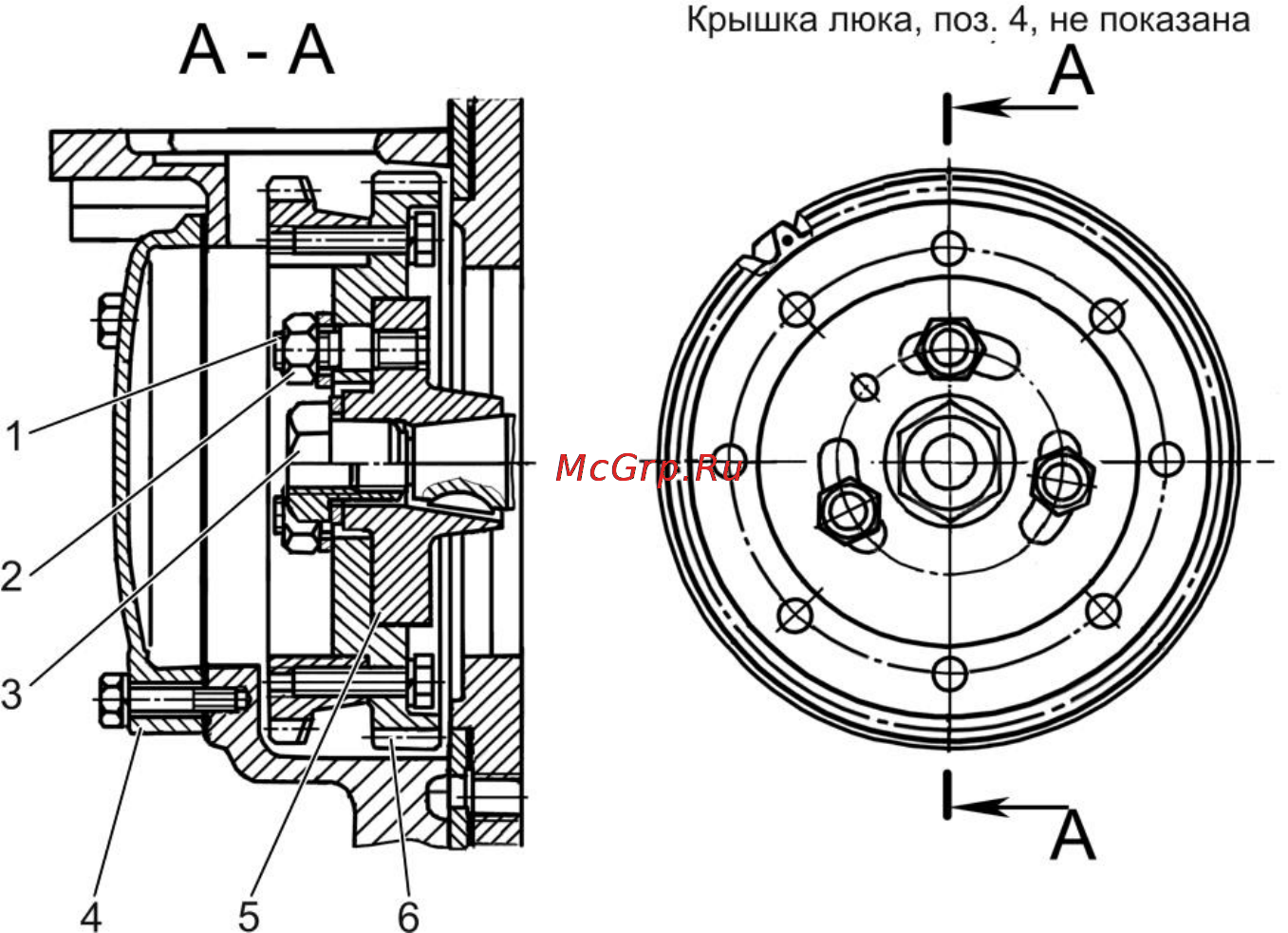

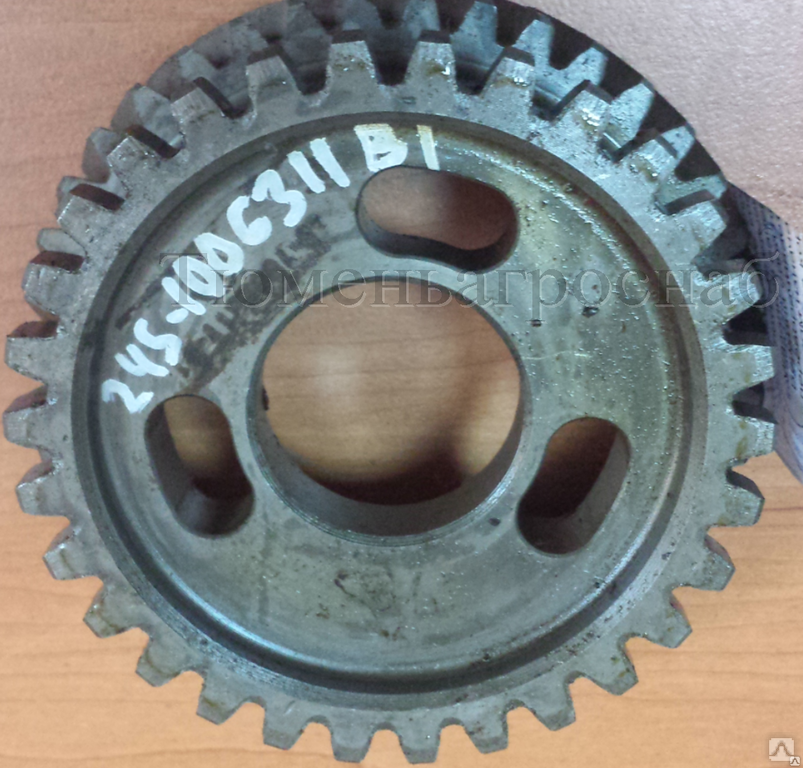

ART SSS 94 Откуда: РСО-Алания Владикавказ Машина: TLC Prado 95,1КЗ-ТЕ,Акпп. #7 Опубликовано: 12 мая 2020 33 минуты назад, Anton70 сказал: вот такой Принцип один и тот же. Это нового образца тнвд, система как у МТЗ с верхней картинки-только у вас вместо шпилек болты стоят. В вашем случае надо болты открутить, те что шестерню двс с план шайбой соединяют. Вот примерная схема и шестерня двс от мтз. . Вверх Поделиться сообщением Ссылка на сообщение Поделиться на других сайтах
