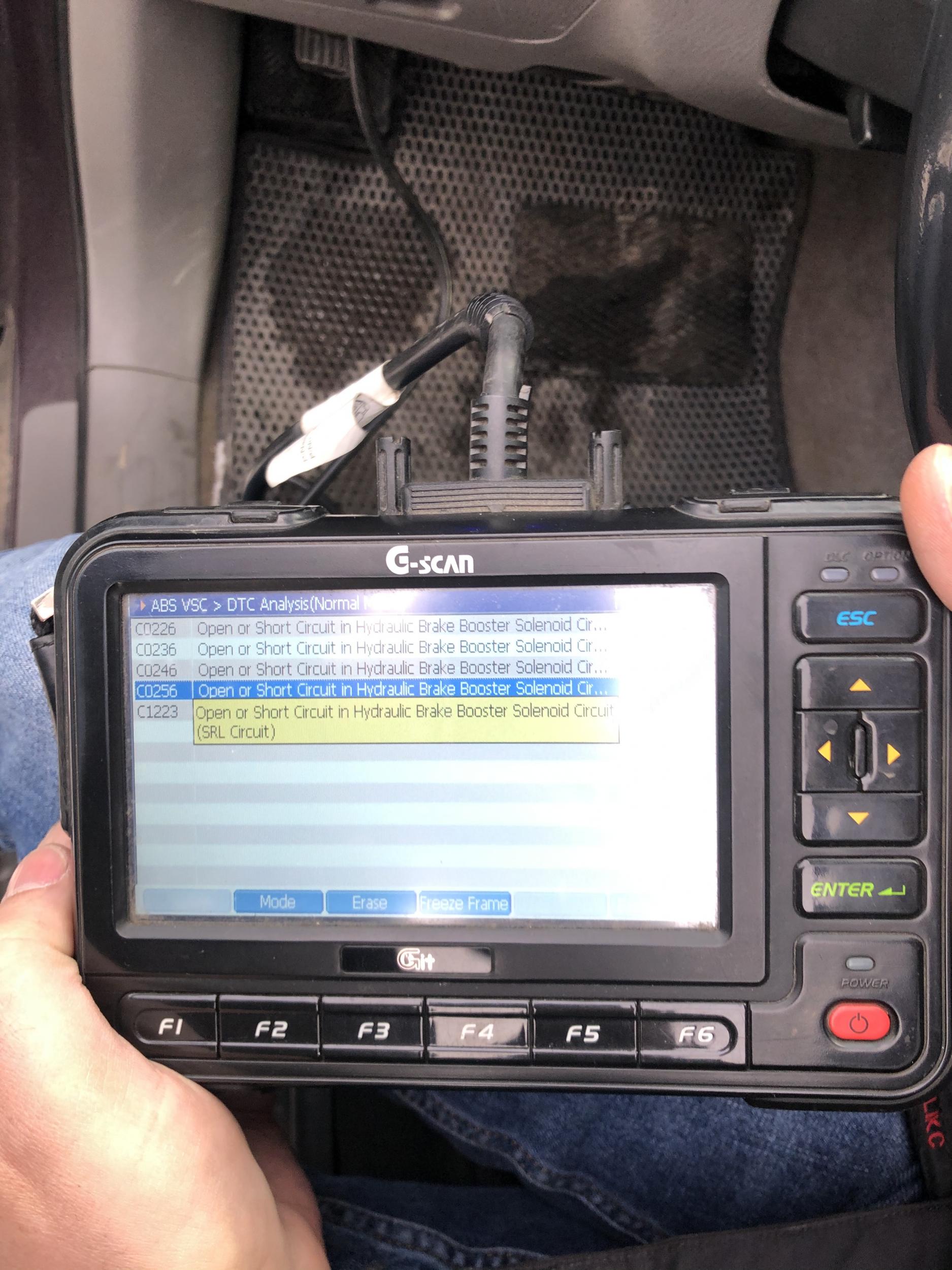

PakhomovT4R 0 Откуда: Петропавловск-Камчатский Машина: Toyota 4Runner #1 Опубликовано: 20 января 2021 (изменено) Всем привет! Столкнулся с проблемой блока абс (ГТЦ). Комп выдаёт ошибки C0226, C0236, C0246, C0256. Утечки во всех 4х контурах тормозных. Но при этом тормозная жидкость за 4е месяца не ушла ни на грамм! Если не считать, то сколько я слил на прокачку тормозов ))) объездил кучу электриков и последний предположил, что это проблема в электрике самого блока. Вывод он такой сделал, потому что ошибка появляется рандомно, то есть иногда может появится утром при прогреве, иногда на трассе, иногда когда пробуксуешь. Ошибка сбрасывается банальным перезапуском двигателя. Короче непонятная фигня. По каталогу номер этого блока 47217-35010, но в разборках нет этого номера (( на ебее есть, но стоит космос. может кто сталкивался уже с этой проблемой? А, ну самое главное, машина Toyota 4Runner 4th Рестайл. 2005год Изменено 20 января 2021 пользователем PakhomovT4R Вверх Поделиться сообщением Ссылка на сообщение Поделиться на других сайтах

lamobot 15 Откуда: Хабаровск Машина: LX470 #6 Опубликовано: 12 июня 2021 Отчасти некропостерство но на сканере не утечку показывает а обрыв либо кз электрической цепи соленоидов. Вверх Поделиться сообщением Ссылка на сообщение Поделиться на других сайтах
