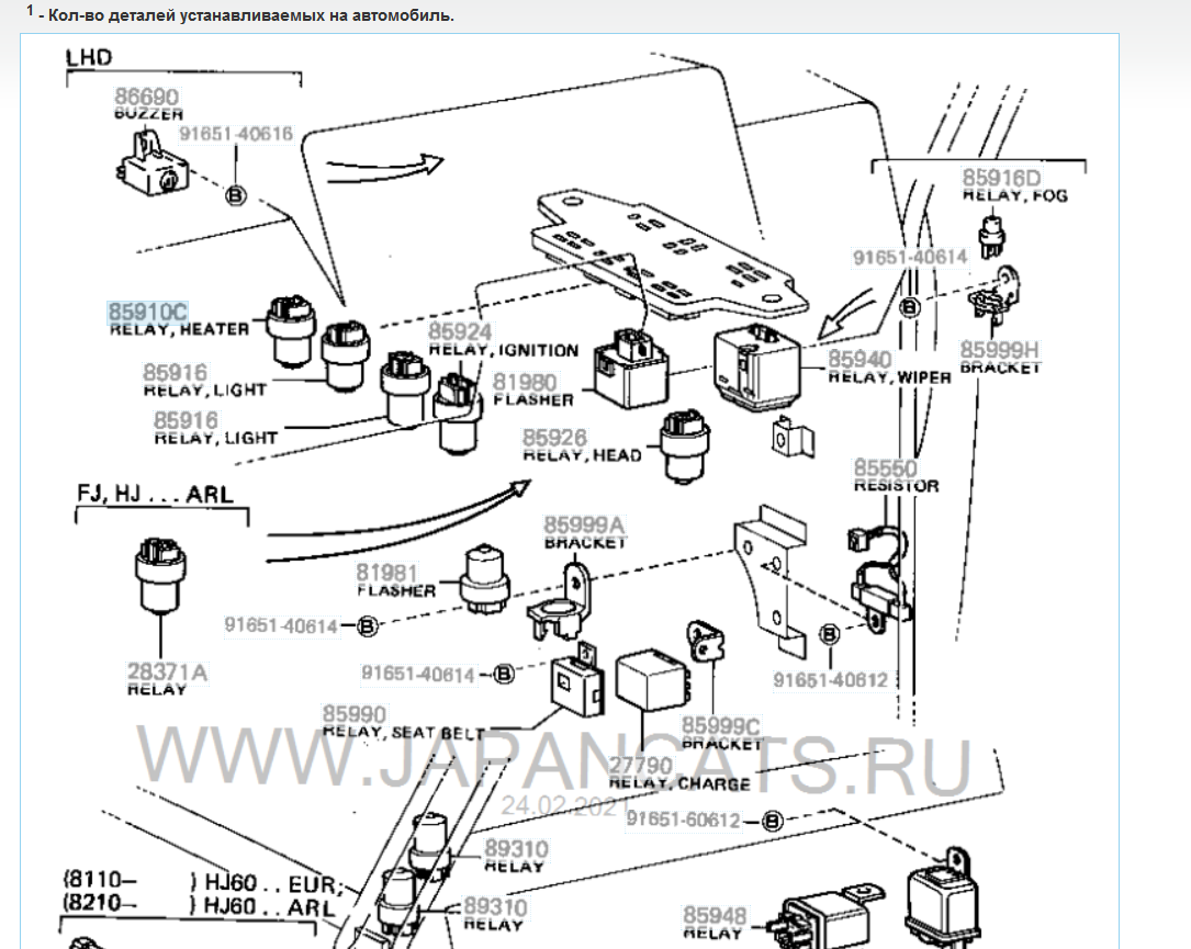

    Нужно перенести все реле с колодки старого образца на новый...Т.к. на новой они отсутствуют совсем :(((
    Кто подскажет где какие реле(свет ,стартер и т.д) и подойдут ли со старой на новую колодку?
    Вот старого типа,с неё надо снять реле
    А вот колодка нового типа ,сюда надо воткнуть.(фото с просторов интернета)
    Она у  меня совсем пустая,нет ни одного реле :(((

    бочонки скорее всего подойдут, белые пластмассовые не уверен
    • Откуда: Севастополь
    • Машина: Volkswagen Passat B4 1995 г.в. 150 л.с.
    Смею предположить, что нужно либо по принципиальной схеме по цветам проводов, либо просто прозванивая косу найти место, куда на колодке выходит проводка от конечного потребителя (фара, звуковой сигнал и т.п.) и туда уже ставить подходящее реле. Цоколёвка точно подойдёт.

    По моим старым записям выходит так:
     - 1 - 90987-02007 - Headlight relay (фары);
     - 2 - 90987-01004 - Tailing relay (габаритные огни);
     - 3 - 90987-02005 - IG Main relay ("зажигание");
     - 4 - у меня его не стоит, по каталогу похоже, что это вентилятор кондиционера для FJ62 (???);
     - 5 - 85926-90K00 - Dimmer relay (тоже фары, насколько я понимаю - переключение на дальний свет);
     - 6 - 85913-90K00 - Blower (heater) relay (вентилятор обогревателя);
     - 7 - 81980-36060 - Flasher relay (прерыватель поворотников).
    Это по колодке нового типа. Что подходит с колодки старого образца смотрите сами (судя по каталогу что-то должно подходить).
