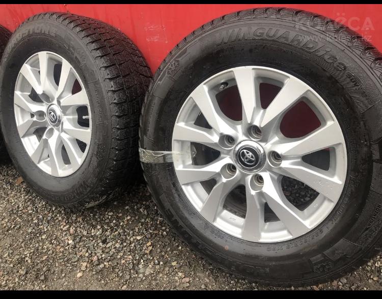

Тимуджин
ТЛК-200 диски от 2016 года не подходят на 2009 год
  • Откуда: Нур-Султан
Как сделать так, чтобы диски от 2016 года налезли на 2009 год?
крышка ступицы спереди мешает встать диску нормально ...
  • Машина: TLC-105 GX 4500
А это как?:think:
23 минуты назад, Nemo.1011 сказал:
А это как?:think:
Ну посмотри, у старых машин центральная крышка диска большая, у новых маленькая, а я не знал и купил себе от нового Крузака диски с резиной и не могу поставить, стошник говорит из-за усиленной ступицы у старых Крузаков крышка ступицы выпирает
Не наблюдал ни разу разницы.
  • Откуда: Нижневартовск
  • Машина: Hilux'93
Поменяй крышку ступицы, они взаимозаменяемые. Сам так сделал, когда ставил такие же диски на LX570 2008 года
  • Откуда: уфа россия
  • Машина: лендкрузер80
1 час назад, Тимуджин сказал:
Брехня... Крышку(пыльник) ступичной гайки замени.
