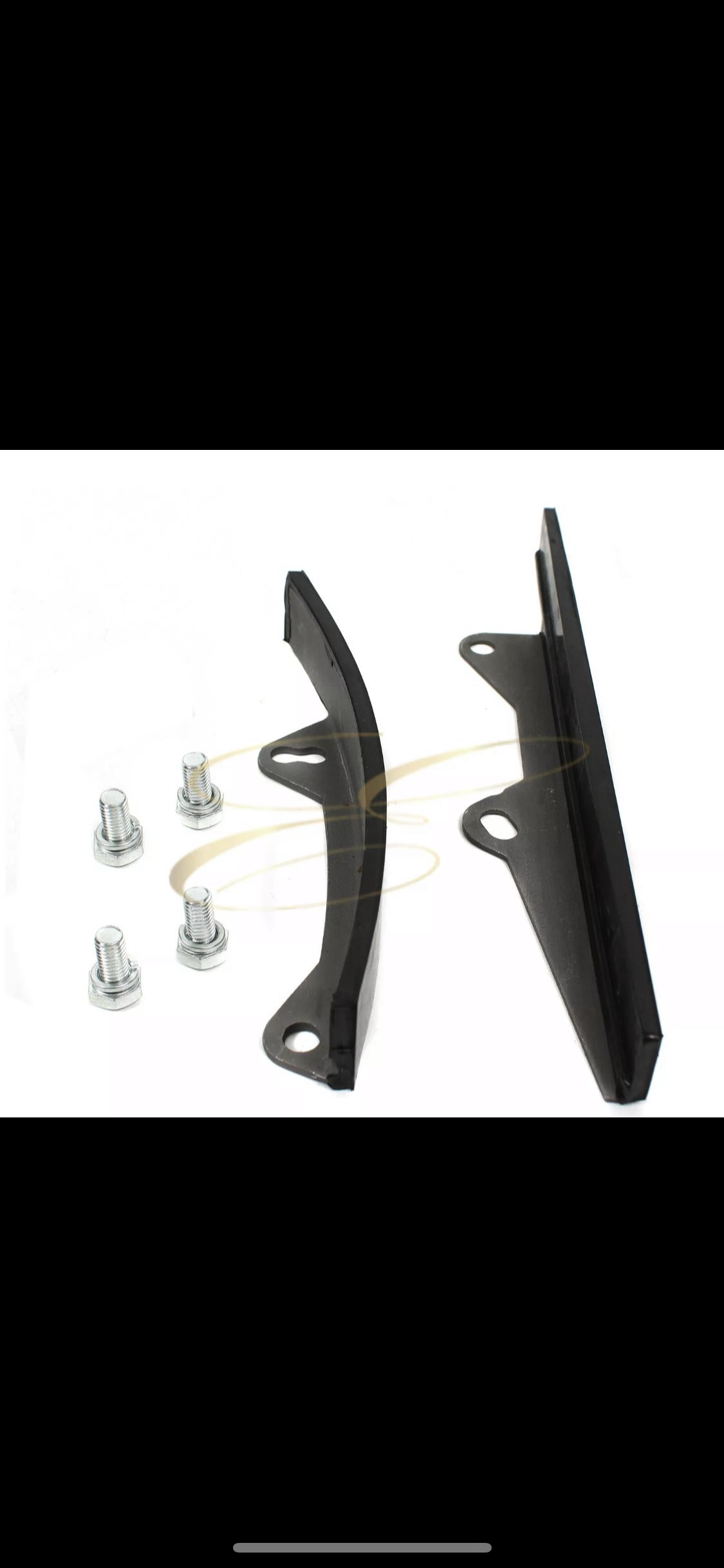

    А ещё , кину свои пять копеек . Установите себе направляющие цепи ( щеки / лыжи ) металлические .

    4 часа назад, серЁга 23ru. сказал: А есть где посмотреть как это исполнено ?
    https://www.ebay.com/itm/Fit-85-95-Toyota-22R-22RE-Timing-Chain-Kit-w-STEEL-GUIDE-2-4-engine-motor-22REC-/383800283408?mkcid=16&mkevt=1&_trksid=p2349624.m46890.l49286&mkrid=711-127632-2357-0

    А понял, натяжитель и упокоитель просто стальные без пластикового слоя. А то я себе нафантазировал чёрт знает что :).
    Спасибо за информацию, буду иметь ввиду :buzz:

    1 час назад, серЁга 23ru. сказал:
    Не совсем так , там на рабочих поверхностях нанесен какой-то композит (неметалл ) . Родные же тойотовские целиком из пластика .
