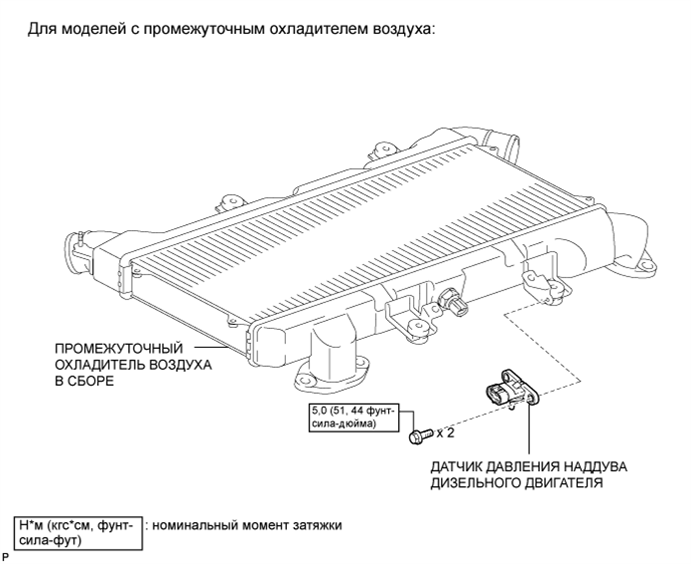

В поиске много есть слов о ДАТЧИКе АБСОЛЮТНОГО ДАВЛЕНИЯ, но я так и не нашел что это за зверь и где он установлен.
Можно ли его самому заменить, не разбирая всю этажерку двигателя и если есть где фото, покажите где он находится? За ранее спасибо.

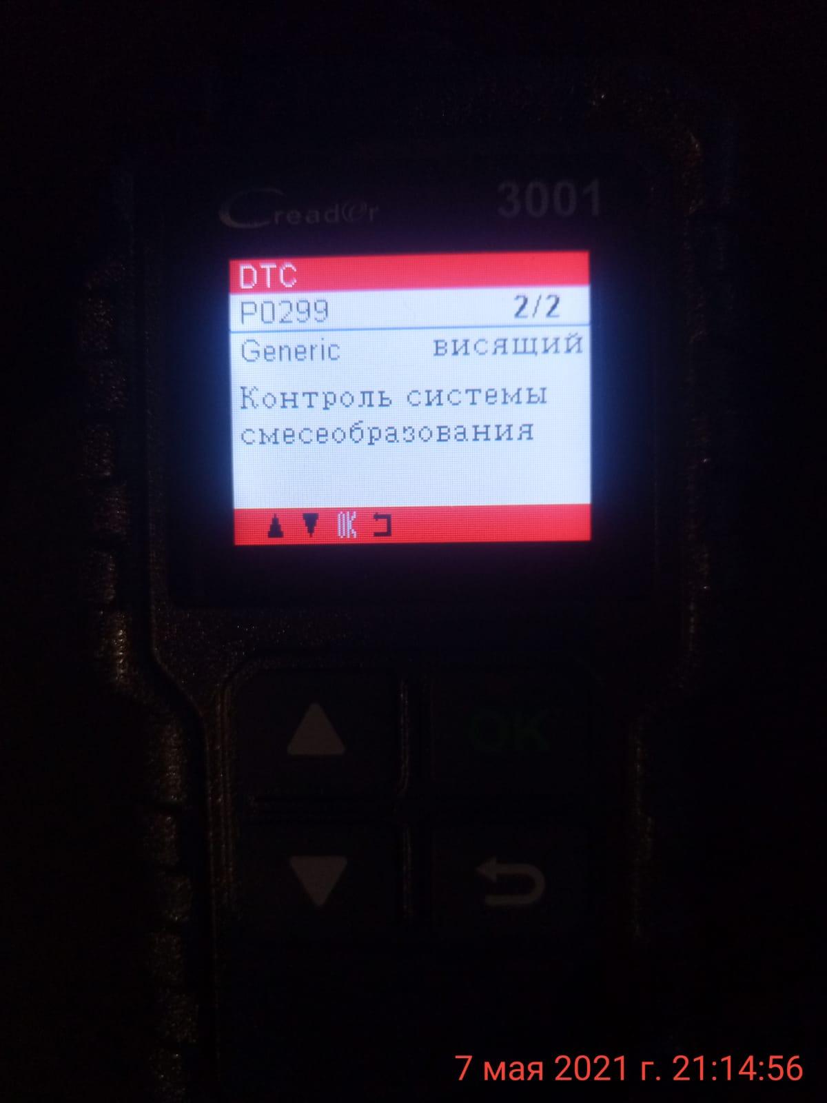

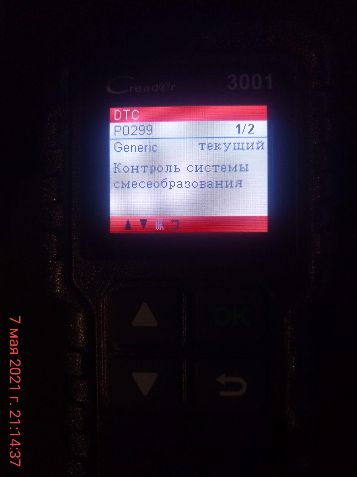

Суть вопроса. Двигатель чипован. После превышения скорости свыше 147-150км.ч. начинает выскакивать ошибка Р0299. Сбрасываю ошибку. Двигатель работает нормально , ошибок нет, на скоростях до 145 кмч.
Заехал на сканер. Ошибок нет!!! Но, он показал что МАР датчик, т.е. Датчик абсолютного давления не рабочий. Мастер сказал, что если бы двигатель был бы не перешит, то ошибка бы была постоянно, а так он ее игнорирует.

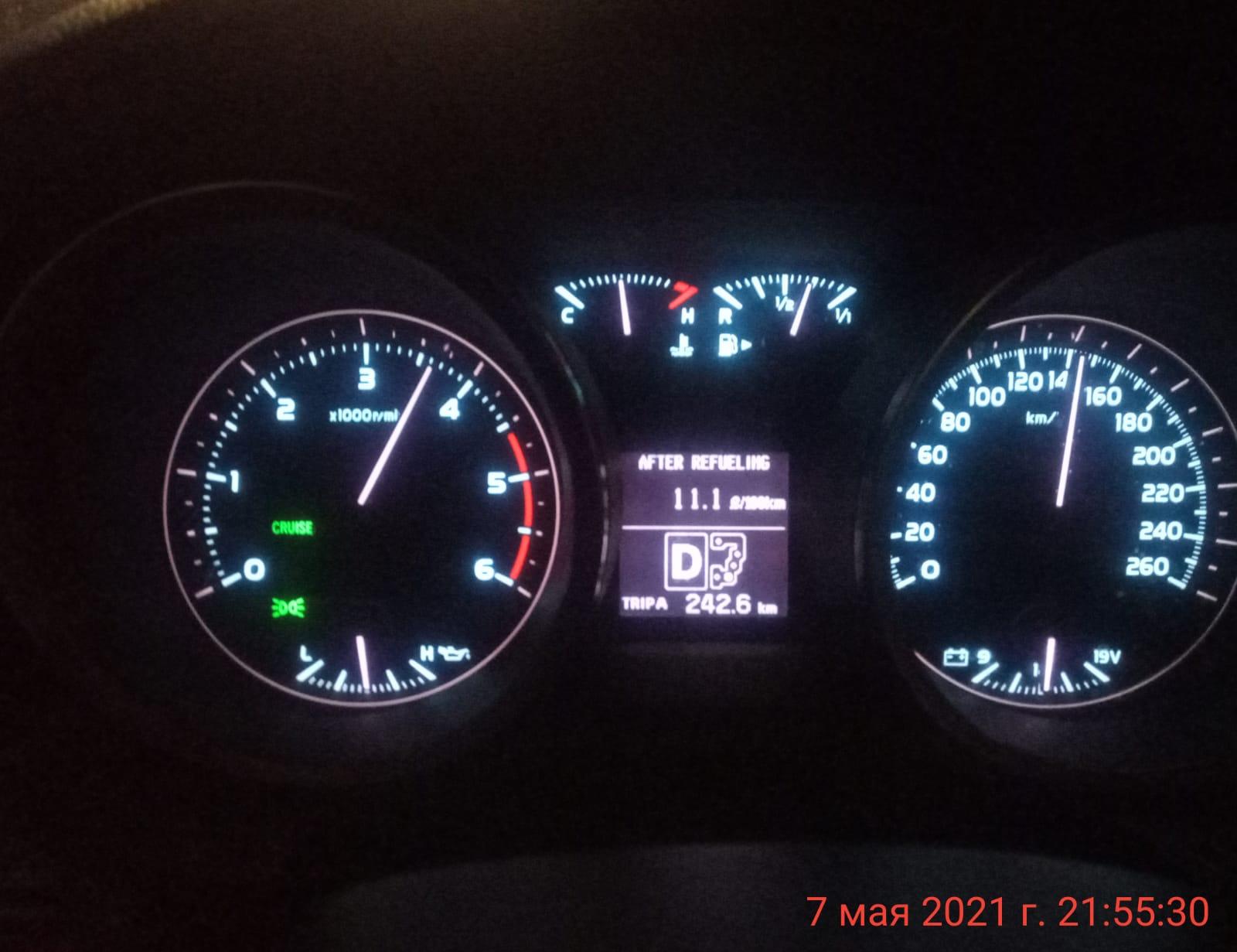

На фото ниже 2-3 по ошибке. 1- обороты большие ...
После небольшой остановки и охлаждения турбин, двигатель начинает работать нормально и обороты на 140-145кмч не более 1800 в минуту.

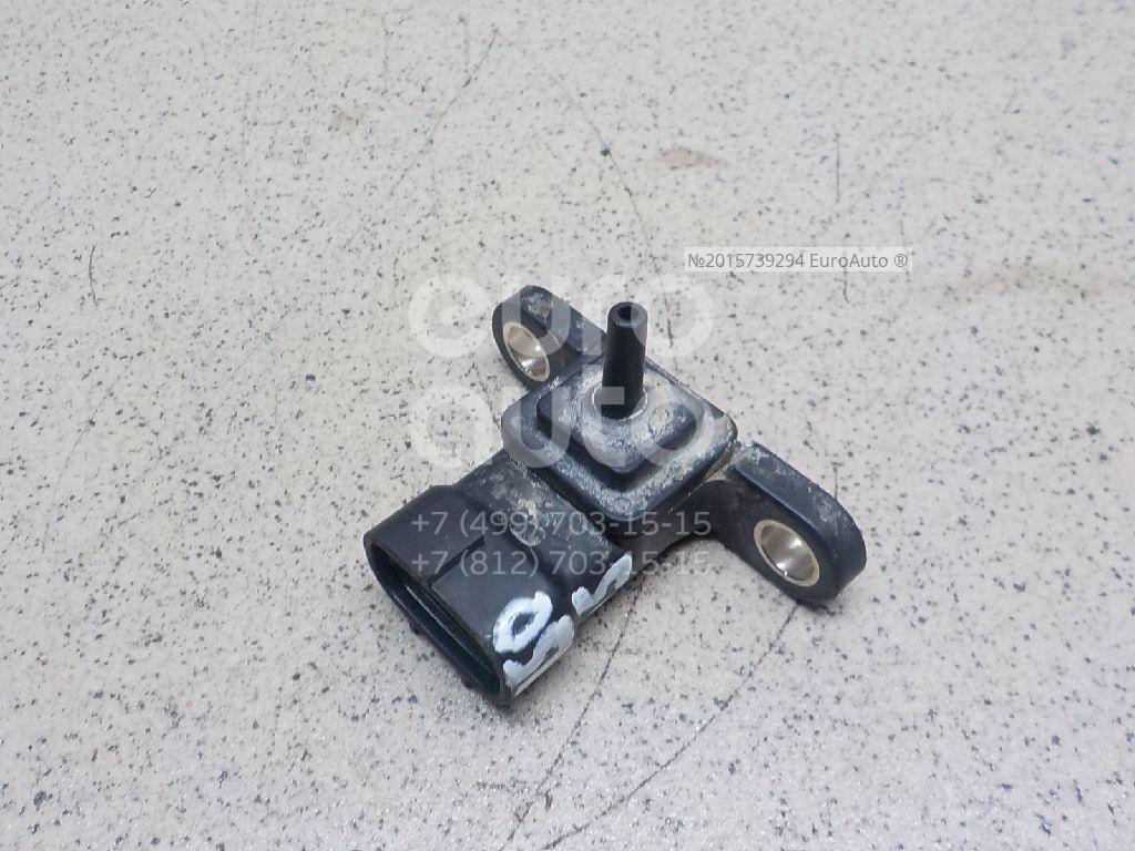

Вот что мне на Евроавто предложили. Блин не догадался, что там можно взять протестировать и сдать. А когда понял, его уже забрали....

Обычно слетает воздушная трубочка с этого датчика.

Я даже не знаю как сказать СПАСИБО ОГРОМНОЕ!!! Точно. Да и датчик еле нашел. НО!!! Находится именно там как на схеме. Значит на Евроавто, когда стартер меняли не поставили обратно. Посмотрю как теперь будет вести себя на трассе. Я даже не понимаю теперь, а адаптировал я ее после ЧИПа с этим датчиком или без него? Стартер меняли до ЧИПа...
