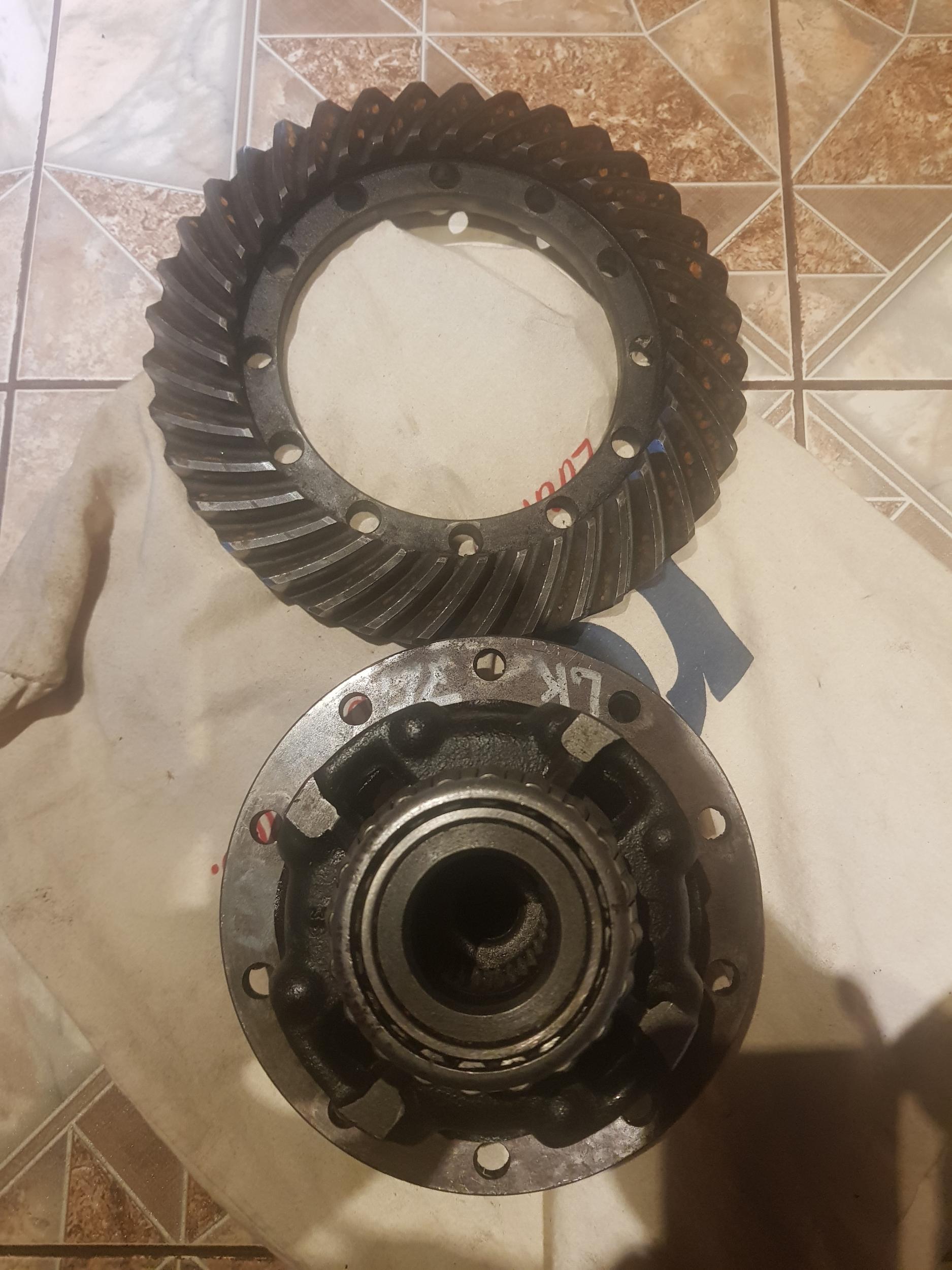

Вопрос: можно ли поставить блок сателитов(lsd) от 70-ки с кол-вом болтов крепления г.п.-10 на 60 ку, путём внедрения шестерни г.п.с 12-тью болтами и посадочным диаметром шестерни,больше чем корпус самого блока сателитов...? Пара 37_10.

6 минут назад, Anatolii Arhipov сказал:
Теоретически можно,  выточить проставку центровочную,  пересверлить отверстия под 12 болтов,  но вряд ли кто таким заморачивался
