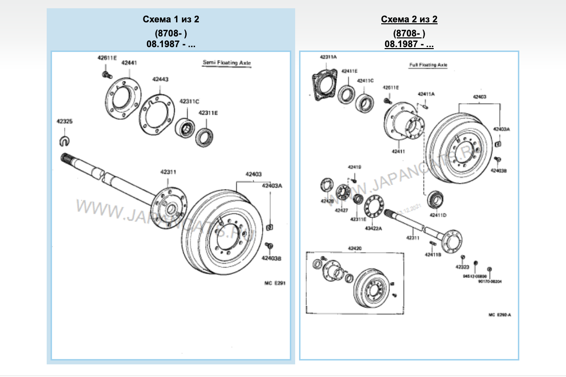

    Нужно смотреть каталоги. Нет такого понятия, как "загруженный" мост в 60ке - это народное творчество.
    Есть semi floating и full floating мосты. ВСЁ.

    40 минут назад, quicker сказал:
    Каталоги-то я смотрю, полуосей 2 вида, чулков 2 вида, а вот редукторов - 3!!! И потроха редукторов - разные. Третий редуктор со штатной блокировкой.
    И в чём заключается "полуразгруженность" моста "semi"?
    Изменено пользователем vitaliy38
    • Откуда: Полтава
    • Машина: LC200
    58 минут назад, vitaliy38 сказал:
    Там всего по 3 вида:
    1. Редуктор со свободным дифференциалом - устанавливался в semi floating мост с чулком № 42110-60193.
    2. Редуктор с дифференциалом LSD - устанавливался в full floating мост с чулком № 42110-60233.
    3. Редуктор со штатной блокировкой - устанавливался в full floating мост с чулком № 42110-60301.
    Полуосей тоже 3 вида, для каждого из мостов.
    Незачем искать какой-то тайный смысл в приставке "semi". Тойотовский semi floating мост в простонародии называется "загруженным".
