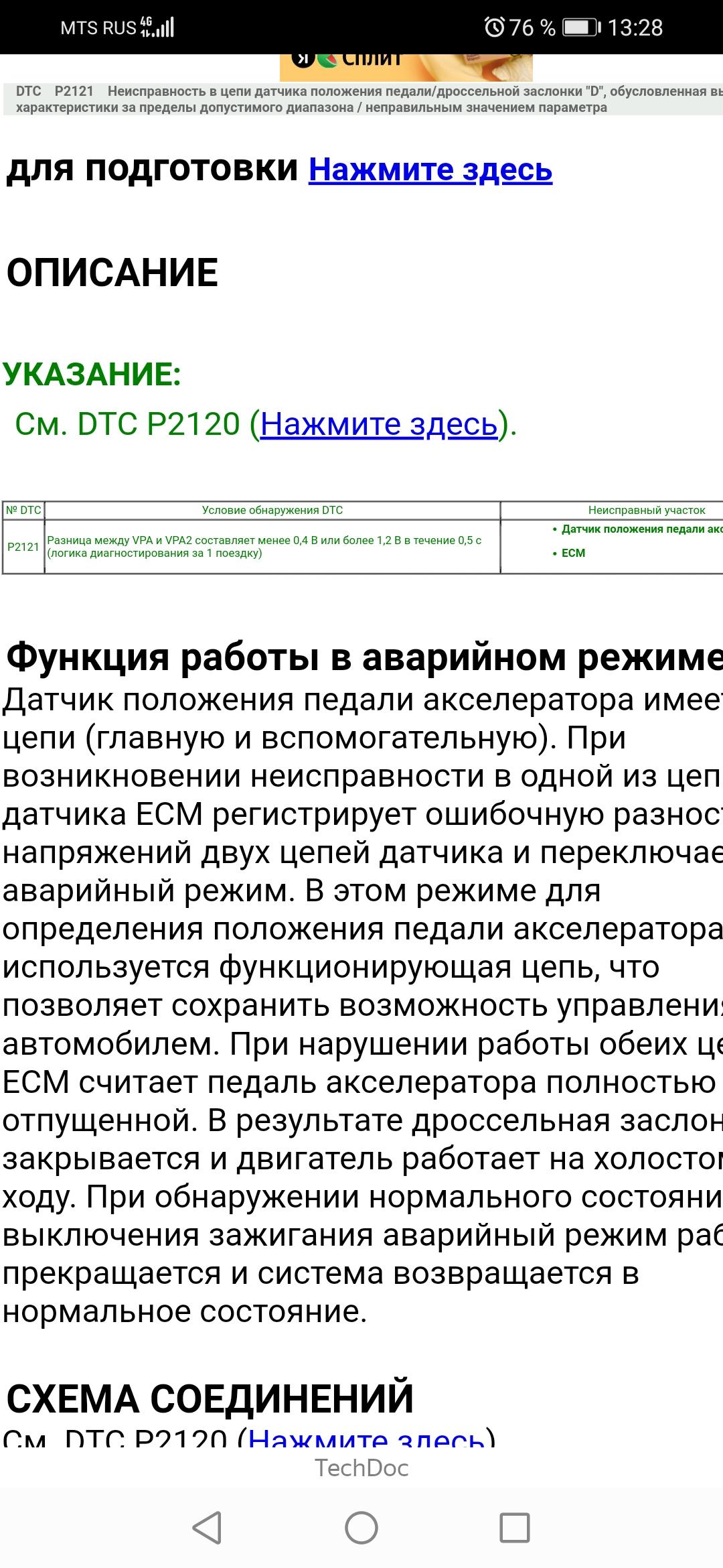

    Это рассогласование сигналов VPA и VPA2

    Ошибка P2121 является общим кодом ошибки, который указывает на то, что модуль управления силовым агрегатом (PCM) или один из вспомогательных модулей управления автомобиля обнаружил, что показания или рабочие характеристики датчика “D” положения дроссельной заслонки или датчика “D” положения педали акселератора находятся вне диапазона, установленного производителем автомобиля. Вопрос , что ещё может влиять на эти показания
