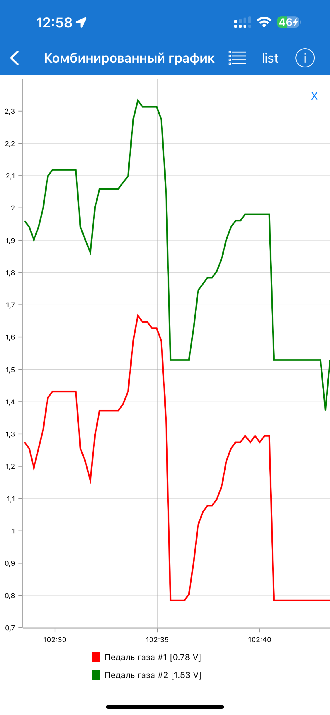

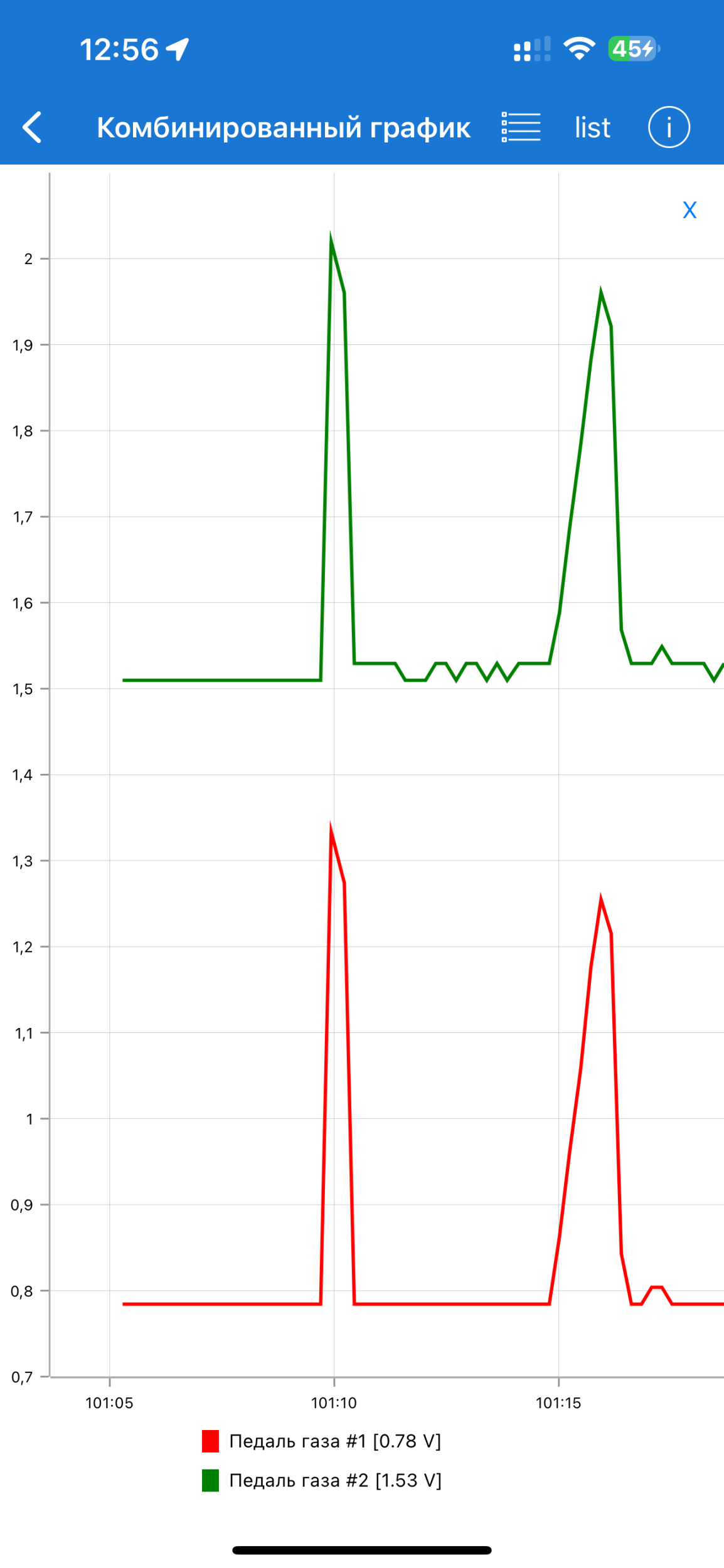

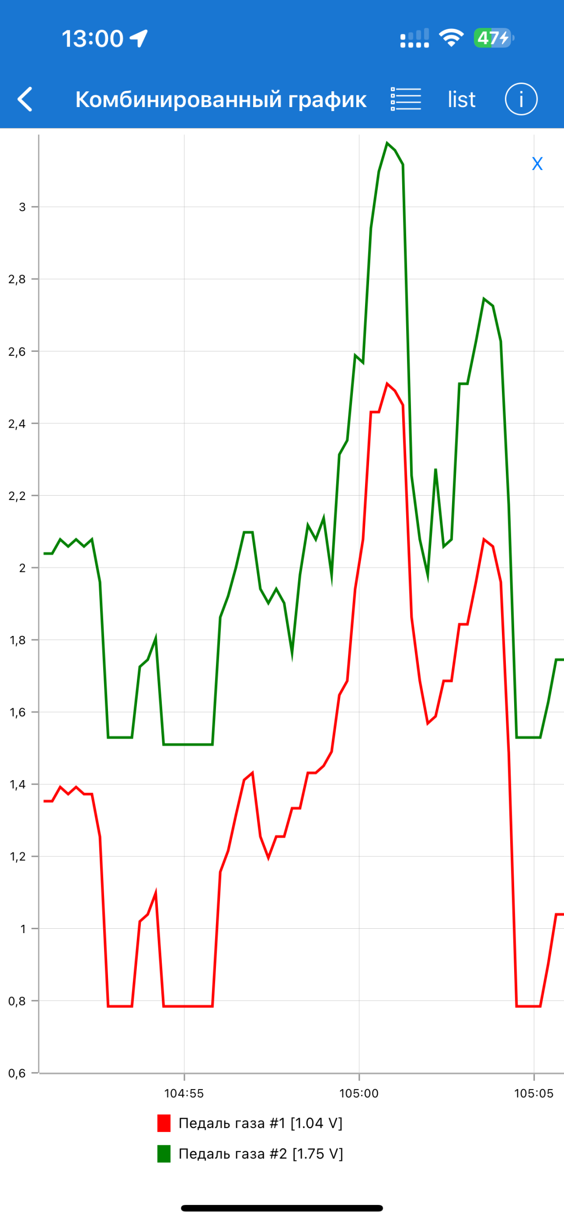

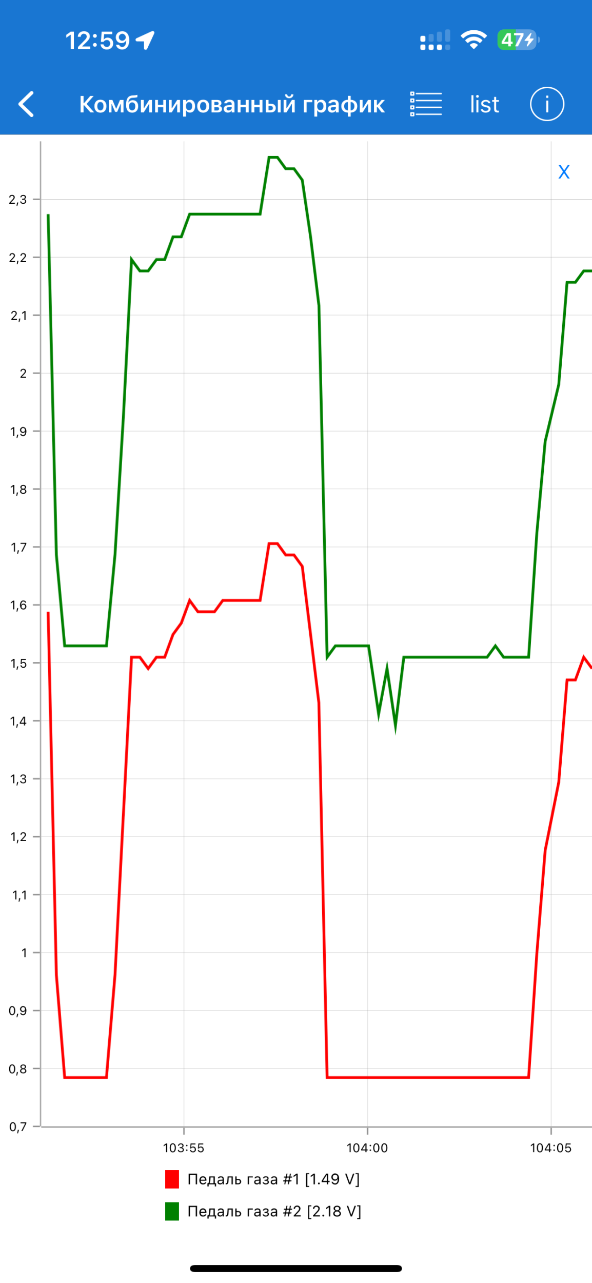

    Ну вот ,прошло два года и в один прекрасный майский солнечный денек давлю я на педаль газа , а в ответ тишина ) привет чек и снова P2121 ) в тот раз я поменял аккумулятор и ошибка куда-то пропала ) в этот раз замена аккумулятора не помогла ) да и ошибка стала проявляться по другому . После начала движения через 500 м - 1 км она появляется , скидываю с телефона через EML и за все время пути ее больше нет , хотя могу проехать и 150 и 200 км , но стоит заглушить двигатель и постоять , она снова тут как тут . Дроссель и педаль меня в тот раз не помогло ) куда теперь лезть ? Подключал графики через карсканер есть разница , но для меня это темный лес IMG_7738.thumb.png.21eb62ce6378f129a6a0bda6751bc473.pngIMG_7737.thumb.png.23994bbf8910505efa04fe89f5ad8ed8.pngIMG_7736.thumb.png.596d8cea0acc2c61b19249bc2088d3ed.pngIMG_7735.thumb.png.422207f51d187fdc44673e182b92c69f.png
