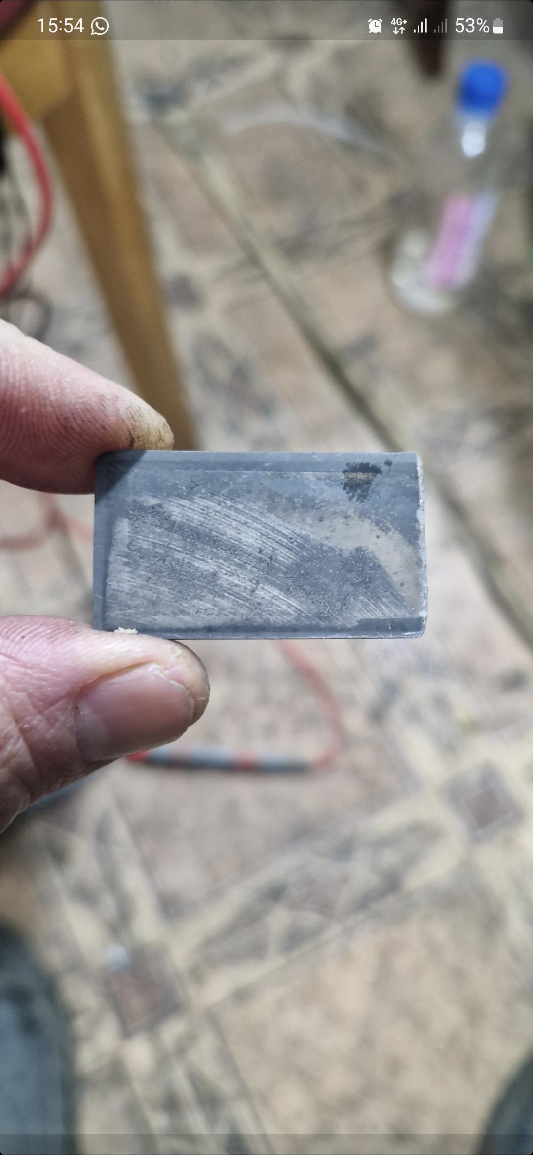

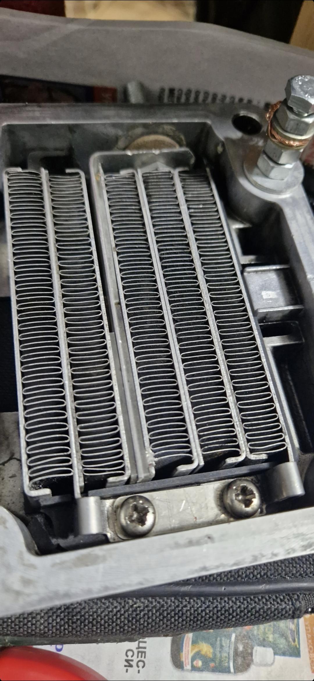

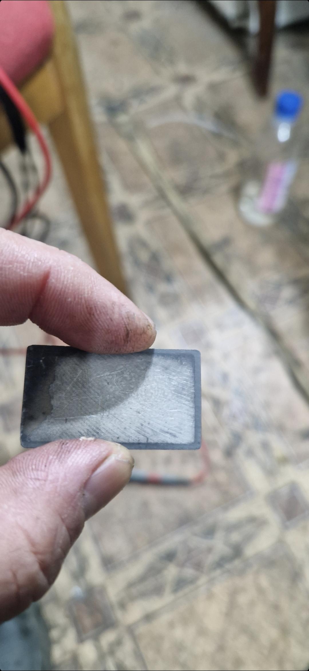

Уважаемые друзья,  у друга машина сломалась, нужны термосопротивления сетки накала, как на фото, подскажите может кто продаст? Если то то свяжитесь пожалуйста по номеру +77017988381
P.S. Данные сопротивления ставятся в сетке накала в количестве 4 штук между радиаторами, см последнее фото

Добрый день, нашлись терморезисторы у одного "крузеровода" восьмидисятки, продал за копейки. Спасибо ему большое за товар! Заметил одну особенность работы этих термосопротивлений, чисто случайно, так как в цепь "+" который идет к контактному болту "сковородки" в послед подцепил амперметр. Когда резисторы были холодные, ток по ним бежал порядка 50-58 Ампер, "гриль" начал греться, пошел легкий дымок из-за остатков соляры которой я промывал гриль, примерно через полторы минуты ток снизился до 20-27 ампер, через 2 минуты(примерно) контроллер отключил питание с гриля, щелкнуло силовое реле под кастрюлей корпуса фильтра. И тут вспомнился один диалог с форума о том, как происходит полунакал в гриле, подобно тому как в свечах накала в 1HZ. Выяснилось, что при холодных термосопротивлениях они имеют значение сопротивления - 0,2- 0.3 Ом, соответственно ток протекающий по  грилю, согласно закона Ома - 12 В/ 0,2-0,3 Ом = от 40 до 60 А. При нагреве эти полупроводниковые сопротивления имеют значение - 0,5-0,6 Ом, т.е. ток нагрузки протекающий по грилю становиться - 12В/0,5-0,6Ом = от 20 до 27 А, происходит как говорят в простонародье - полунакал за счет вот этих нелинейных сопротивлений.  Забегая вперед скажу, что пробовал включить в цепь гриль без этих сопротивлений, в итоге получал короткое замыкание, т.к. сопротивление радиаторов гриля было близко к 0, при этом плавились провода в буквальном смысле слова. Порядок установки этих термосопротивлений пробовал менять, ток при этом не изменялся, т.е. я пробовал ставить их между: одну пару между  вторым и третьем радиатором, вторую пару между третьими четвертым радиатором, после  одну пару между первым и вторым радиатором,  вторую пару между четвертым и пятым радиатором. Последний вариант оказался более предпочтительным т.к. в пластмассовой рамке, что держат эти радиаторы между первым и вторым радиатором и между четверным и пятым радиатором имеется перемычка корпуса, на тот случай если эти пластины сломаются, чтоб они не попали в камеры цилиндров. Вопрос к вам форумчане, где могут использоваться аналогичные резисторы? Вопрос задаю, дабы не менять гриль целиком, а заменить только эти сопротивления. Также прикладываю фото как переделали на машине товарисча контактную плюсовую часть. Screenshot_20230212_155730_Gallery.thumb.jpg.6376b744ad2fd279a006176477e3cc2a.jpg
