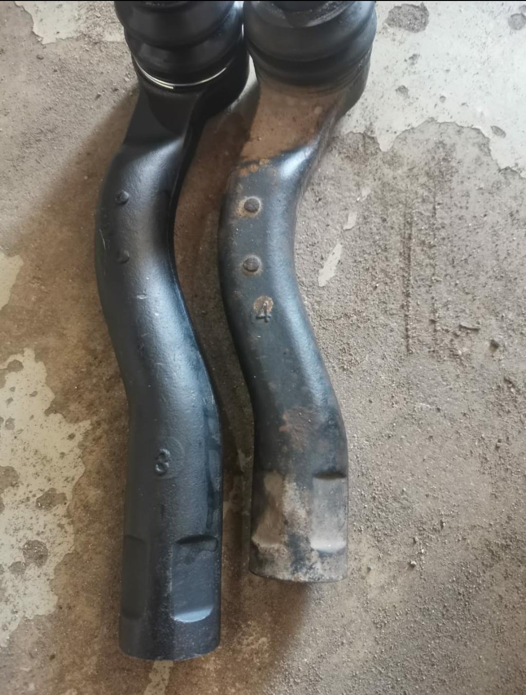

    Подскажите пожалуйста, на ленд крузер 100 2005г подойдут ли рулевые наконечники от дорестайлинга?
    номер: 45046-69195
    точно знаю, что рулевые тяги на дорестайлинг не подходят.

    Предполагаю что нет. Могу ошибаться но длинна наконечников разная, рестайлинг короче чем дорест.

    угу, прошел по граблям)). Купил перед отъездом в деревню "по-срочному" и забыл,что разные... В итоге сейчас надо продавать, 2 тяги + 2 наконечника...  Тяги диаметром меньше,чем в моем,а наконечники длиннее см на 1.5
