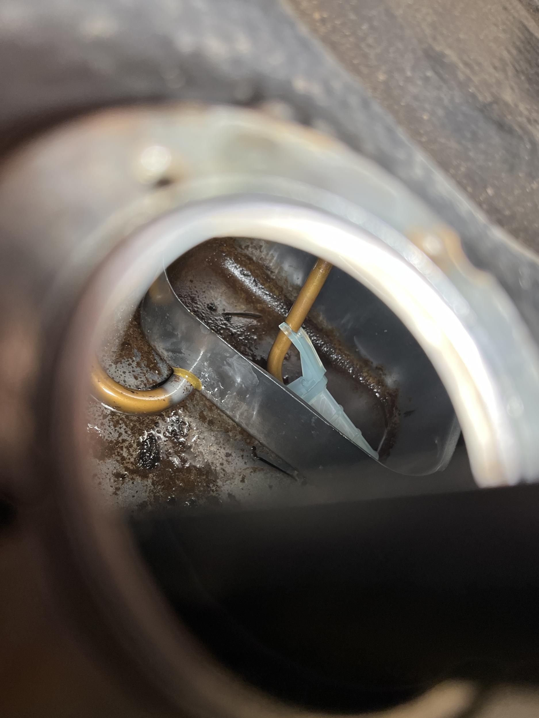

    Добрый день, знатоки! Нужен совет!!! В топливном баке 60-ого крузака, мотор 2Н стоит ванночка неотливайка. Дак вот вопрос: должен ли топливозаборник стоять в ней или рядом? Когда ставишь в нее, то отверстия крепления не совпадают.

    Дык направление трубки к шлангу только в одном положении, так и ставь

    @Ilja444  Судя по всему уже с заборником " колдовали", стоит медная трубка, должна из металла.

    Заборник должен лежать в ванночка. Если чуть не попадает - подогни по месту.
    Заборник же новый?

    Заборник этот и стоял. Только фильтра наконечника на нем не было. То есть без этого фильтра все встает как надо, а с фильтром не хочет.

    Фильтр этот, по моему (!) опыту не нужен.
    Если солярка на морозе встанет - с фильтром этим никуда не уедешь.
    Нет сетки - нет проблем.
    На двух 60ках мною (!) проверено.

    Этот не нужен,а нужен с крупной сеткой и подогревом.
