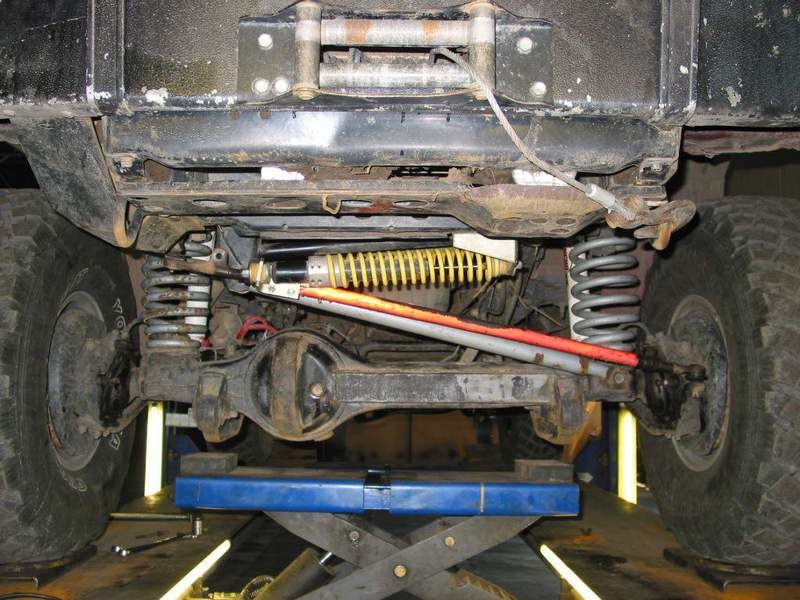

    • Машина: TLC HZJ78 - 35" MTZ, Dobinson 2", Kitchen
    Защита нужна однозначно! Вот результат ее отсутствия.

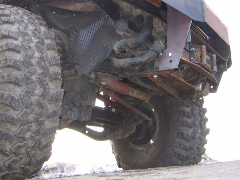

    У меня сделано по аналогии с SERG-HARD . Заодно эта защита не дает дерьму на площадку лебедочную и лебеду лететь. Конструкция проста как 7 копеек и надежна . Тока не мудри со сплошными защитами-лыжами , они по-моему только мешают легко и нежно плавать в говеньях .

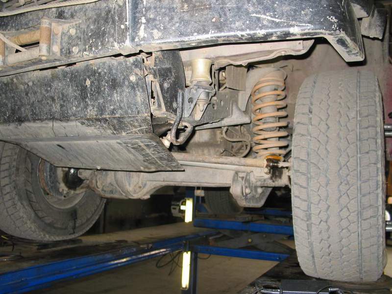

    Честно говоря абсолютно не понимаю, что эта конструкция защищает. Она же практически на одном уровне идет с нижней частью рамы.

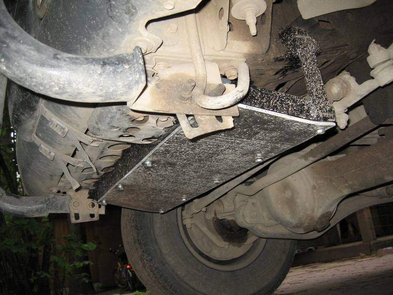

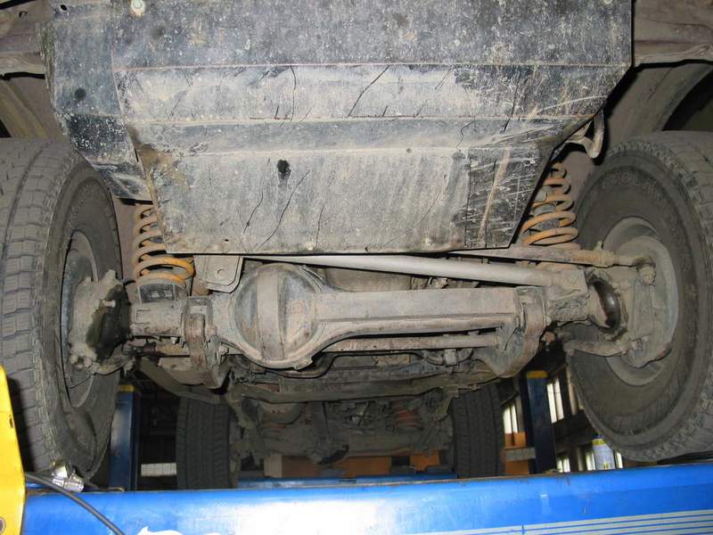

    Прикрепляю фотки - на первой защиты нет, но видно, что там было что защищать. На второй и третьей фотках - защита.
    Так вот, благодаря этой защите у меня проходимость заметно ухудшилась, так как я ею нагребал просто огроменное количество ковнолина.
    Сейчас я машину по подвеске немного опустил (между 2мя и 3мя дюймами), и защиту ставить уже не планирую (четвертая фотка)
