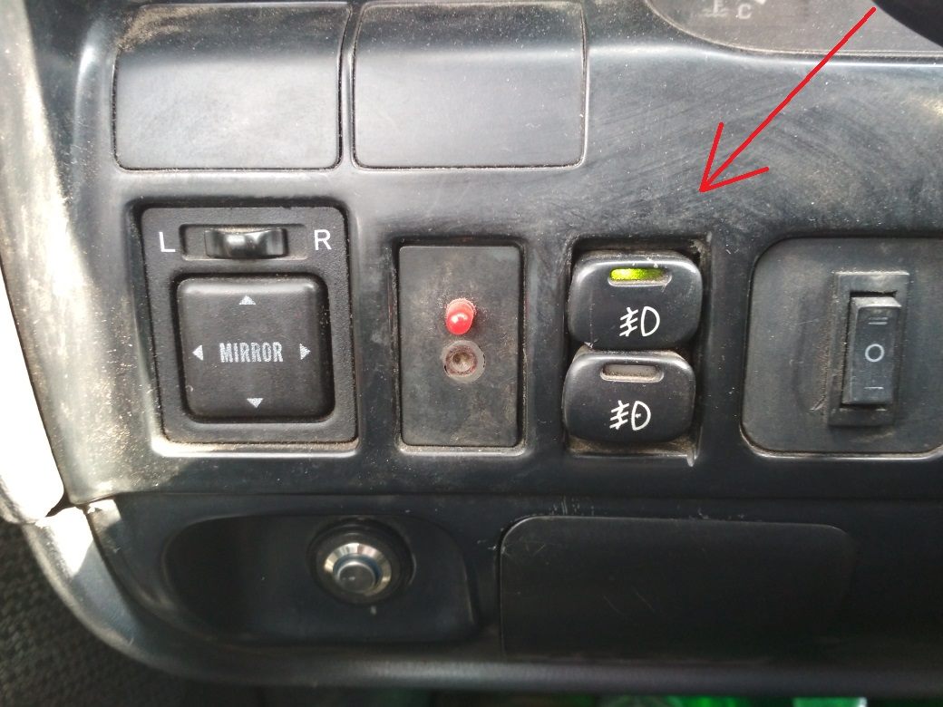

      Доп. по поводу кнопки включения заднего отопителя. Вот сюда, вместо "ладовского" колхоза хочу приколхозить тоетовскую кнопку. Такая идея появилась. Станет кнопка туда вертикально? Если да, то будет достаточно логично: Lo будет включать расположенные снизу бампера туманки, а Hi будет включать расположенную выше крыши "люстру".LoHi.thumb.jpg.d436aab7c4f88f2ece98844d72f0b395.jpg
