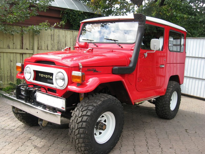

    Для большей аутентичности "сороковки" приобрел оригинальные диски  на 15 " , но они очень узкие 5,5 ". Так как авто имеет небольшой лифт 2 " , то родная резина на 29-30 " будет смотреться просто нелепо, планирую поставить шины 32-33 дюйма , но с учетом узких дисков , ширина резины должна быть не больше 9,5 ".
    Так вот, под эти параметры подходит только одна единственная шина-это Interco Super Swamper TSL Bias  32x9,5D15
    Теперь ряд вопросов:
    Можно ли на этой резине передвигаться по шоссе ?
    Какое давление держать при езде по асфальту ?
    До какого давления можно травиться  на бездорожье ?
    Или все же возможно на эти диски поставить резину 10,5 ", тогда выбор шин немного расширится ?
