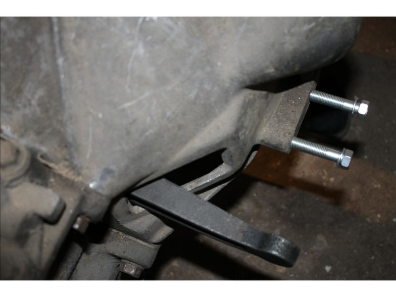

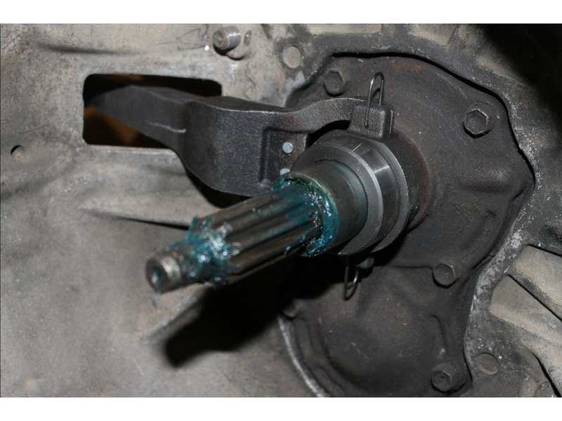

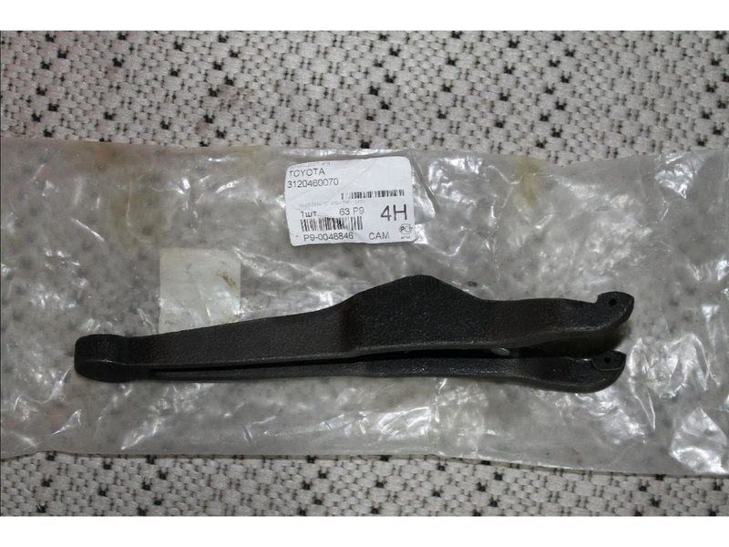

Всем привет.
Заказал детали для сцепления. С горем пополам пришли.
Примерил вилку (31204-60070)  к колоколу, оказалась не эта (упирается в стенку колокола).

В и-нете написано, что было три вида вилок:
Код детали      Период выпуска     Доп. информация
31204-60040     08.1980 - 03.1983     HJ60
31204-60041     03.1983 - 11.1984     HJ60
31204-60070     11.1984 - 08.1987     HJ6#..MTM
Видимо колокола после 84 г.в отличаются? :think:
Как Вы думайте, можно оставить эту вилку удлинив упор или все-таки нужно заказывать другую?

Думаю что можно удлинить, там же он вроде регулируемый должен быть! Вообщем, я бы подставил болт какой нить подлиньше вместо родного, и попробовал. На снятой разумеется коробке)))  Главное что бы выжималось полностью, и отпускалось аналогично!

где то есть все снятое.. сниму размер ( длину) упорного болта.

Вам нужно заменить упорный шар на вилке и все будет хорошо.Сталкивались с такой пробемой просто точили и калили шар

Там в принципе нужно только проставку выточить. Упор держится на одном болту.

Привет. Что ж ты сразу, когда КПП+РК брал не сказал про вилку, у меня же есть, отправил бы тебе родную. Вот сделал себе головняк.
