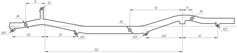

КукуруДза 32 Откуда: Красногорск Машина: ランドクルーザー 40, Prado GRJ120. #1 Опубликовано: 27 октября 2014 Чертеж изготовлен. Хотелось бы изготовить лазерной резкой 4 небольших детальки из металла 5ки. Вверх Поделиться сообщением Ссылка на сообщение Поделиться на других сайтах

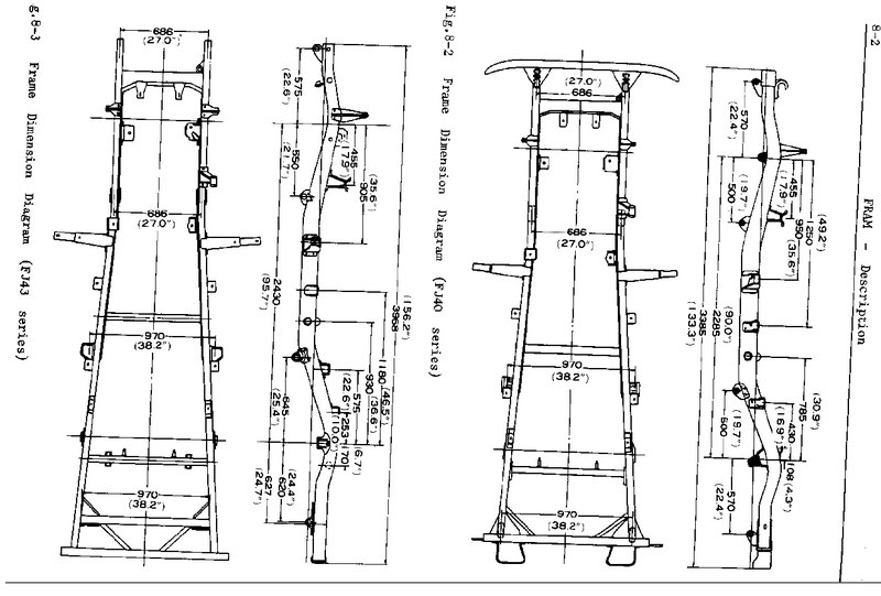

wersa Откуда: Москва ВАО Машина: Секвоя и маленькая стая паджер #2 Опубликовано: 27 октября 2014 Необходимо изготовить чертеж продольных рельсов рамы FJ43 в масштабе 1 к 10 (то есть длина детали 397 мм, высота рамы 9,5 мм). в местах крепления поперечин рамы по центру рамы отверстия 2 мм крепежи рессор должны быть единой деталью с самой рамой, размеры достаточны для того чтобы проделать в них отверстия 2,5 мм. цель - изготовление рамы 40ки для масштабной модели 1к 10 трофи пикап. труды готов оплатить. Скинь в личку, сколько готов оплатить, я своим инженерам передам, посмотрят. Вверх Поделиться сообщением Ссылка на сообщение Поделиться на других сайтах

Tikk Откуда: Дмитров Машина: Нету #7 Опубликовано: 27 октября 2014 Гы... в картинке в первом посте есть рама на 40-ю серию, если не ошибаюсь... тебе резать всю, но из 5 мм? там еще гибки много, по чертежу не понять точно но если надо, присылай чертежи в двж, сделаю за пару дней там все недорога лазер у меня не свой, партнеров Вверх Поделиться сообщением Ссылка на сообщение Поделиться на других сайтах
КукуруДза Откуда: Красногорск Машина: ランドクルーザー 40, Prado GRJ120. #8 Опубликовано: 27 октября 2014 мне нужно порезать только боковые рельсы. Есть чертеж их в автокаде. фишка в том что боковая рельса гнется только в одном месте судя по схеме, раму 80ки например я бы не стал повторять... сварить конечно тоже было бы прикольно потому что я буду паять а не варить ибо поведет... хочется добиться вот такого эффекта но тут на фотографии рама ближе к оригиналу ибо из квадрата порезанного пополам, я думаю резать просто из листа пятерки. Вверх Поделиться сообщением Ссылка на сообщение Поделиться на других сайтах
КукуруДза Откуда: Красногорск Машина: ランドクルーザー 40, Prado GRJ120. #9 Опубликовано: 27 октября 2014 чертежик Вверх Поделиться сообщением Ссылка на сообщение Поделиться на других сайтах
AZIAT Откуда: Сочи Красная Поляна Машина: УАЗ Василий и LX570 #10 Опубликовано: 27 октября 2014 чертежик Отверстия сильно малы , потому только лазером резать . Вверх Поделиться сообщением Ссылка на сообщение Поделиться на других сайтах
КукуруДза Откуда: Красногорск Машина: ランドクルーザー 40, Prado GRJ120. #11 Опубликовано: 27 октября 2014 я и грю лазером. болгаркой не сделать. или колдовать отдельно уши для рессор но мне кажется проще лазером вырезать уши. Вверх Поделиться сообщением Ссылка на сообщение Поделиться на других сайтах
Tikk Откуда: Дмитров Машина: Нету #12 Опубликовано: 27 октября 2014 я че-та сегодня тупой ... или трезвый... смотрю на чертежик, нифика не понимаю размеры в чем даны? в мм, дюймах или метрах? если в мм, то какая нахрен 5 мм сталь? и в листе 5 мм толщины отверстия 2 мм лазером не сделать Вверх Поделиться сообщением Ссылка на сообщение Поделиться на других сайтах
AZIAT Откуда: Сочи Красная Поляна Машина: УАЗ Василий и LX570 #13 Опубликовано: 27 октября 2014 болгаркой не сделать. А я её и не имел ввиду . и в листе 5 мм толщины отверстия 2 мм лазером не сделать Почему ? Лазер разве не жгет мелкие отверстия ? Плазмой можно , но не точно будет . @@КукуруДза, А если просто контур без отверстий , а отверстия потом просверлить , я так понял точность расположения отверстий не сильно высокая нужна . Пришли файл на мыло arejсобакамаилточкару , попробую завтра вырезать . Вверх Поделиться сообщением Ссылка на сообщение Поделиться на других сайтах
Tikk Откуда: Дмитров Машина: Нету #14 Опубликовано: 27 октября 2014 Почему ? Лазер разве не жгет мелкие отверстия ? есть ограничения скажем в 3 мм можно вырезать отверстие 3,2 мм круглое. если прорезь, то можно заузить до 2,5 если 5 мм, то отверстие больше 5 мм попытка сделать отверстие меньшего диаметра приведет к перегреву металла в зоне резки, наплыву, заварке прорези и при подаче газа даже выбросу капель и далее повреждение головы в общем, как-то таг. но опять же, могу ошибаться в цифрах, бо лазер не мой. счас, кстати, пытаемся его заставить пластик резать... пока - никак не... Вверх Поделиться сообщением Ссылка на сообщение Поделиться на других сайтах

КукуруДза Откуда: Красногорск Машина: ランドクルーザー 40, Prado GRJ120. #19 Опубликовано: 27 октября 2014 Сергей - а что - 5 мм много??? я просто исходил из того что ширина рельса - 50 мм, соответственно в масштабе 1:10 дает 5 мм... или это много и тяжело будет??? может из 3ки? Вверх Поделиться сообщением Ссылка на сообщение Поделиться на других сайтах
AZIAT Откуда: Сочи Красная Поляна Машина: УАЗ Василий и LX570 #20 Опубликовано: 27 октября 2014 Просто чем тоньше металл , тем проще отверстия прожигать , потому они точнее получаются . Можно вообще с 2 ки или 1.5 нарезать , а потом спаять в цельную деталь . Вверх Поделиться сообщением Ссылка на сообщение Поделиться на других сайтах
