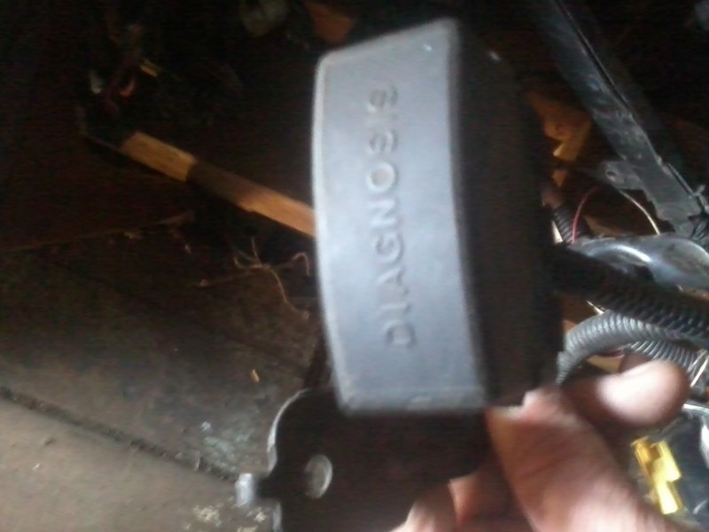

Я к чему тему эту завел.... У меня проблема с check. То горит,то гаснет... Диагностика не видит проблем...

И еще ... У меня америкос.. А написано не по ихнему... Diagnosis.....
Да ладно, латынь что-ли?
  • Откуда: Киев
  • Машина: トヨタ LC105 1HD-FTE 5AT
Разная диагностика есть.. Техстрим имеет отдельный раздел-для американского рынка..

На ней написано diagnosis. Американец 99 года, 2uz-fe
post-29595-0-11044900-1450748041_thumb.j

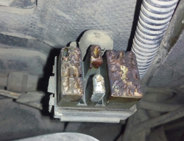

приветствую всех у меня под капотом разьем как будто все расплавлено, а в салоне нету OBD  :huh:

Вот под капотом как будто расплавлено.
от него всего два провода идут
Изменено пользователем Руслан-ТЛК80
  • Откуда: Киев
тип №1
http://www.land-cruiser.ru/index.php?showtopic=88410&p=1248101
