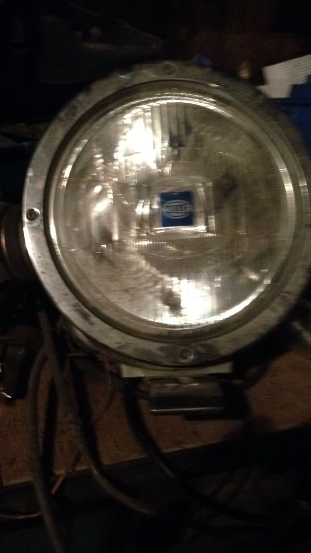

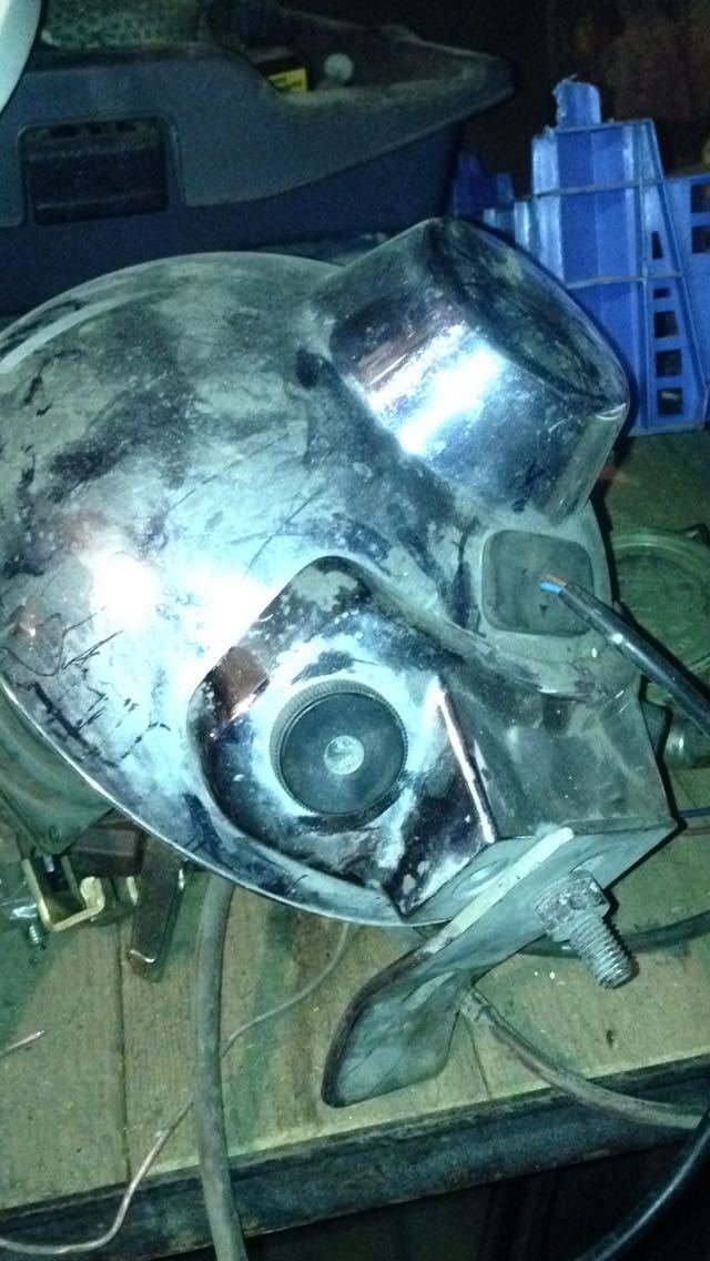

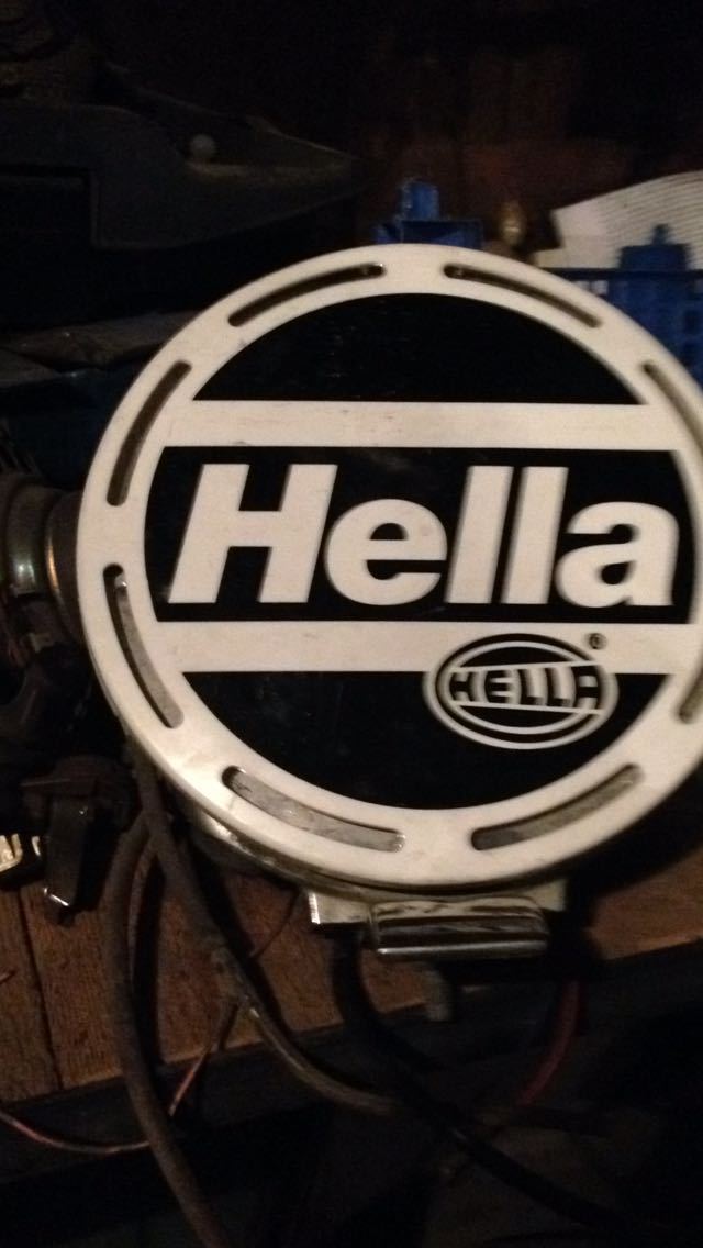

Vaska-Karburator 0 Откуда: Пермь Машина: TLC Prado 95 5VZ-FE МКПП #1 Опубликовано: 29 января 2017 Вечер добрый Уважаемые коллеги. Подскажите не опытному, лежат у товарища в гараже вот такие туманки, знаю что хорошие, знаю что Хелла люминатор Но у люминатора этих моделей было не малое количество. как определить что за модель именно? надписей нет никаких по модели. Хочу понять ценник что бы приобрести, но при этом и не переплатить и товарища не обидеть. понять дальнего они или ближнего света ну и ТТХ увидеть. Планирую использовать на трассе и для езды по пересеченке, для поездок на охоту. Вверх Поделиться сообщением Ссылка на сообщение Поделиться на других сайтах
Вадим Лавриц 297 Откуда: центр Кольского п-ва - АПАТИТЫ Машина: 105 , фонарик, ножик, лопата, пила, топор, пропеллера - нет #2 Опубликовано: 29 января 2017 Похоже на дальный, подключи к аккуму - сразу поймешь по пучку. Вверх Поделиться сообщением Ссылка на сообщение Поделиться на других сайтах
VADUS 2 845 Откуда: Москва TLC80VX 1HDFT TWINSCROLL 6 локов Машина: QUAIFE МехВинч ARB T4R185 1KZT FULLTIME TORSEN RECARO OME #3 Опубликовано: 29 января 2017 1 час назад, Vaska-Karburator сказал: лежат у товарища в гараже вот такие туманки Это не туманки, а классический дальний (старого образца его еще называют). ИМХО самый удачный, особенно со 100В лампами. http://off-road-light.ru/index.php?page=shop.product_details&flypage=flypage.tpl&product_id=307&category_id=140&option=com_virtuemart&Itemid=64 1 Вверх Поделиться сообщением Ссылка на сообщение Поделиться на других сайтах

Goorik 135 Откуда: Чукотка, Анадырь Машина: Lexus GX 460 (1UR-FE), 2010г., дилер #10 Опубликовано: 30 января 2017 смотри какая лампа стоит, если Н3 то туманки, если Н1 или еще какая то дальний Вверх Поделиться сообщением Ссылка на сообщение Поделиться на других сайтах
VADUS 2 845 Откуда: Москва TLC80VX 1HDFT TWINSCROLL 6 локов Машина: QUAIFE МехВинч ARB T4R185 1KZT FULLTIME TORSEN RECARO OME #11 Опубликовано: 30 января 2017 11 час назад, Vaska-Karburator сказал: И еще, что значит коэф светосилы 37,5. Хотя не так, что это значит я понимаю, но насколько эта цифра хороша? Это со штатной лампой 55W. С ней фары светят не плохо, но не сильно лучше обычного дальнего. Хотя размер имеет значение. Но когда туда встаёт лампа 100W, то всё кардинально меняется. Главное только проводку сделать такую, чтобы 100+100W по току тянуло нормально. 11 час назад, Vaska-Karburator сказал: По ссылке они стоят 6,5 Кр. Значит можно смело брать за 5-6 Кр за пару? Да, это не самый дешевый ресурс. Думаю, что 5 за обе - потолок. 10 часов назад, Vaska-Karburator сказал: Я все смотрел на эти люминаторы с красным ободком, думал другая модель. так это то же самое? С красным ободком Люминатор ксенон - он другой, сделан именно под ксеноновые лампы, имеет соответствующий отражатель и корпус - супер, но дорогой. Если поставить ксенон в твои Люминаторы, то будет бомба. Слепить или не слепить здесь не имеет никакого значения, так как это фары ДАЛЬНЕГО, и они со штатной 55W галогенной лампой так слепят, что мало не покажется. НО ЕСТЬ нюанс - если тебя заловят с этим ксеноном гайцы на трассе, то могут впаять лишение, так как на стекле этой фары четко выбито HR, насколько я помню. Сам юзаю два таких комплекта со 100W - очень доволен. В принципе, и со 100W они светят очень хорошо, но с ксеноном будет лучше, и ток в 3 раза ниже. 10 часов назад, Vaska-Karburator сказал: Хотя к чему там габариты, родных хватает. смысла нет их подключать наверное. Для красоты, когда фары выключены, но их видно. 1 Вверх Поделиться сообщением Ссылка на сообщение Поделиться на других сайтах

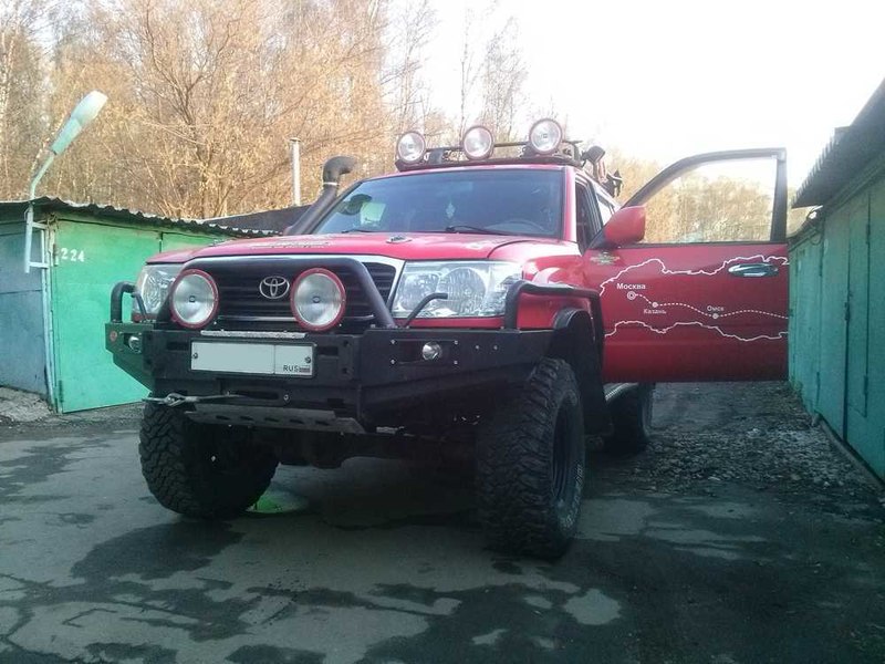

Bazilio69 0 Откуда: Москва Машина: TLC-95, TLC-105 1FZ #12 Опубликовано: 30 января 2017 1 час назад, VADUS сказал: НО ЕСТЬ нюанс - если тебя заловят с этим ксеноном гайцы на трассе, то могут впаять лишение, так как на стекле этой фары четко выбито HR, насколько я помню. Сам юзаю два таких комплекта со 100W - очень доволен. В принципе, и со 100W они светят очень хорошо, но с ксеноном будет лучше, и ток в 3 раза ниже. 3 года с такими катаюсь (переделаны под ксенон), даже включённые у гаишников интереса не вызывают. А свет у них, конечно, очень хороший Вверх Поделиться сообщением Ссылка на сообщение Поделиться на других сайтах
VADUS 2 845 Откуда: Москва TLC80VX 1HDFT TWINSCROLL 6 локов Машина: QUAIFE МехВинч ARB T4R185 1KZT FULLTIME TORSEN RECARO OME #13 Опубликовано: 30 января 2017 5 минут назад, Bazilio69 сказал: 3 года с такими катаюсь (переделаны под ксенон), даже включённые у гаишников интереса не вызывают. А свет у них, конечно, очень хороший Вопрос случая. Знакомый мой тоже всё катался с ксеноном в ближней головной галогенной оптике, но всё бывает до поры до времени....... Хотя соглашусь, что дополнительный дальний будет вызывать явно меньше вопросов, чем основной ближний. Я по этой причине поставил себе в качестве туманок родные ксеноновые модули Hella d90 в бампер, и езжу с ними вместо ближнего или с ближним (если мимо гайцов). А в фарах теперь родной галоген живет. Зато с такими фарами притянуть на чать 3 не получится. Bazilio69 Еще вопрос, а слимовые модули не пробовал в корпус обычного Люминатора вместить? Интересно, поместятся или нет..... Вверх Поделиться сообщением Ссылка на сообщение Поделиться на других сайтах
