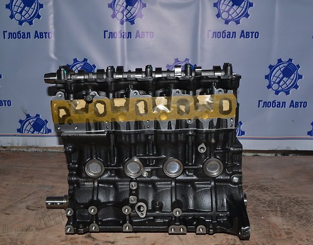

    Всем привет! Интересует замена 2 lt на новый корейский 5l от "Глобал Авто" на ТЛК Прадо 78. Кто нибудь такое делал?
    Какие сложности были? Какой ТНВД ставили? Навесное от старого 2 LT подойдет?
    Кто нибудь использовал новые корейские двигателя? Как они ходят?
    http://baza.drom.ru/vladivostok/sell_spare_parts/novyj-dvigatel-5l-toyota-hiace-dyna-komplektacija-sub-36058224.html

    Я менял 2лт на 5л. В се меняется 1в1. Не реклама, нет?

    Нет, не реклама! У меня мертвый двигатель. Ищу замену. Хочется что-то помощнее. Но так как опыта и информации крайне мало - ищу помощи.
    Скажите, как у вас работает АКПП? Все ли в порядке с переключением при установке 5l? АКПП оставляли от 2lte?

    Плохо работает. Т.е. сама АКПП работает нормально, можно даже датчик положения педали газа не ставить, но мотор (конкретно 5Л) в связке с АКПП работает отвратительно. Сам мотор низовой, тянет на низких и средних оборотах, а для динамичной работы автомата нужны более высокие обороты. Моя практика: по трассе - нормально, кроме обгонов, расход 11-12 литров, к загрузке машины почти не чувствителен (ну кроме подъемов). В городе полная жопа, динамики не хватает держаться в потоке - мотор конкретно тупой, при этом расход зимой легко достигает 25 литров. На бездорожье - нормально, если не стесняться включать пониженную, на затяжных подъемах склонен к перегреву (да да, у меня 5Л благополучно перегревался в связке с АКПП, не на много лучше чем 2ЛТЕ).
    Вывод:
    1) Хотите 5Л - ставьте МКПП.
    2) Хотите АКПП - ставьте новый корейский 2ЛТЕ (минимум трудозатрат и гемороя с оформлением), либо стандартный список на что менять, с возрастанием трудозатрат на замену: 1КЗТЕ, 5ВЗФЕ, 1ЮЗФЕ, или мое нестандартное решение QD32T.

    Спасибо, Равиль!  Призадумался теперь... Примерно так и предополагал, как вы гворите... Видимо лучше 1КЗЕЕ я не смогу подобрать.
    • Машина: Toyota Land Cruiser LJ-78 QD32Ti 33x12,5, Мех.Лебетка; Kia Sportage
    Новый 2ЛТЕ - самый лучший вариант из не геморойных. По живучести уделает и КЗ, и бензинки. По мощности конечно не огонь, но экономичность на уровне.

    мое имхо- 5л лучший мотор из  2-3л или кзт. Он отлично тянет, саляркой не злоупотребляет, меганадежен. Погонять на нем не особо получается, но и ущербным в потоке себя не чувствуешь.
    У меня 35е тапки и пары 4.88. Коробка механика.
    Мотора хватает за глаза.

    Ключевое выделил, повторяю еще раз: в паре с АКПП 3Л-5Л - гавно.

    Равиль, а вы это сочетание имеете в виду если применять механический ТНВД?
    Просто мне мастер знакомый говорит, что если использовать электронный ТНВД и 5l  с электронным датчиком положения коленвала, то все переключения и обороты будут соответствовать и происходить правильно.
    2 часа назад, Sgibnev Andrei сказал:
    Да, с механическим. 5ЛЕ с завода ставился на 120-ые прадосы и Хайсы для стран ближнего востока, Европы и Америки. Но немного порывшись в каталоге я не нашел не одного варианта 5ЛЕ в паре с АКПП, везде стоит МКПП (Упс, к чему бы это :think:). АКПП с 5Л японцы ставят на свои Хайсы, НО там другая АКПП (гидромеханическая, без электроники, ИМХО с тяговыми передаточными), и динамикой эти аппараты так же не отличаются. Вот такая вот петрушка.
    3 часа назад, Sgibnev Andrei сказал:
    Я не согласен. Проблема не в оборотах переключения. Проблема (для меня) в первую очередь: в динамических показателях. 5Л + АКПП по городу едет вяло, заметно хуже 2ЛТЕ (даже с тапкой в пол). Расход топлива зимой по городу в моем режиме езды : 24-26 литров на 100. За городом летом: 11. Сейчас стоит QD32T со старым (изношенным) ТНВД от TD27T, АКПП та же. Расход топлива зимой по городу: 24-26 литров на 100, за городом летом: 10,5 - спросите в чем прикол, а в том, что при этом машина вваливает на уровне 1KZTE, а когда адаптирую ТНВД уже непосредственно под этот мотор, КЗты будут нервно курить в сторонке вместе с КДэшниками, ВЗэтами, 4ДжэйИксами и прочими. При этом расход топлива будет снижаться.
    Почему такая разница, объяснить сложно. На мой взгляд прикол в степени сжатия. У 3Л-5Л СЖ высокая и это дает тракторную тягу на низких оборотах, но убивает динамику и эффективность работы на высоких оборотах.  QD32 (кстати так же как и 4JB1) не имеет низов, т.е. внатяг не едет (даже атмосферный), за то эти моторы в диапазоне 2200-3500 раскручиваются как бензинки - то, что нужно для АКПП. Вот как то так.
