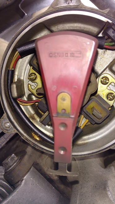

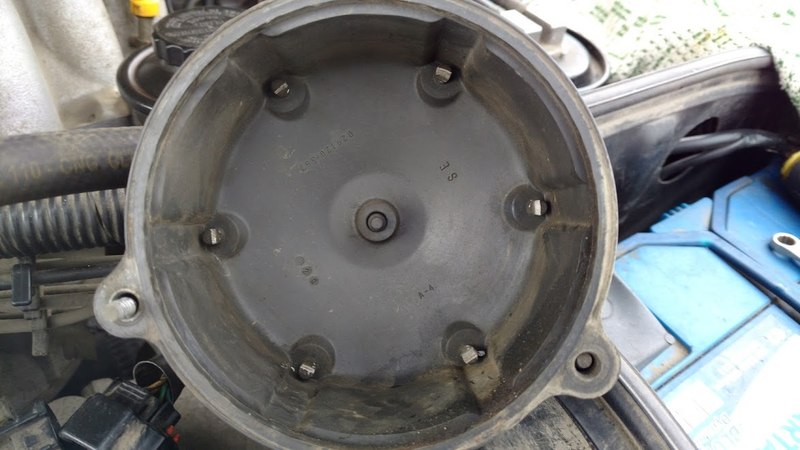

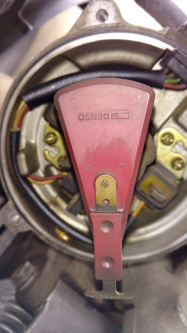

    Сегодня не смог завести - ни единой вспышки: реле EFI менял местами, проверял искру с центрального провода - искра показалась бедная, красная, и на расстоянии не более 2-3 мм; снимал крышку трамлера, контакты с большим каменистым налетом, бегунок черный, уголек норм  почистил. Результата - ноль, хотя 3-4 вспышки были. Потгом все вхолостую.

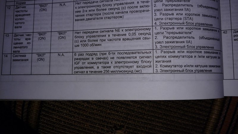

    Коллеги, у кого какие версии? Катушку, центр провод завтра по букварю буду прозванивать. Пробовать самодиагностику на предмет ошибки 14.

    Контакт высоковольного провода на катушке был весь в каменистых отложениях.
    Такие же отложения на контактах крышки.
    Почистил, нехотя завелась. Потом заводилась.

    Скоро поменяю бегунок и крышку.
