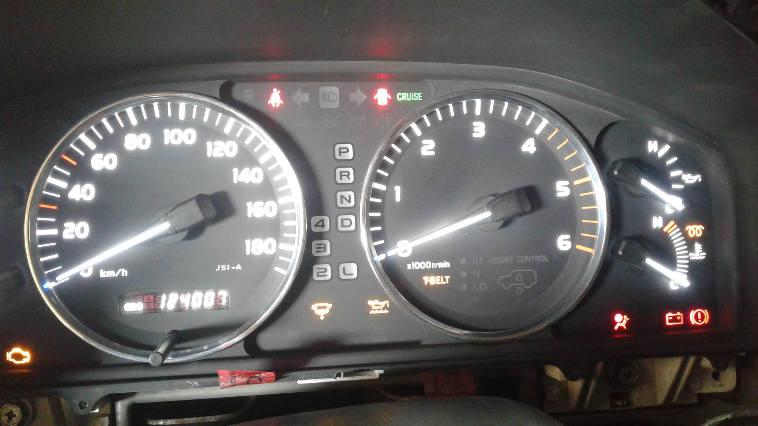

    Авто  LC100 1HD-FTE, автомат 5 скоростей. На панели приборов не работает, змейка отображение передач?, горят индикаторы аккумулятор, SRS, круиз,  свечи накала, не работает уровень топлива?, ошибок в SRS и двигателе нет, двигатель работает хорошо, скорости все переключаются, тахометр, спидометр, давление масла работают.

    Очень сильно нуждаюсь в совете. Почему не работает змейка, и не тухнут индикаторы, на фото.

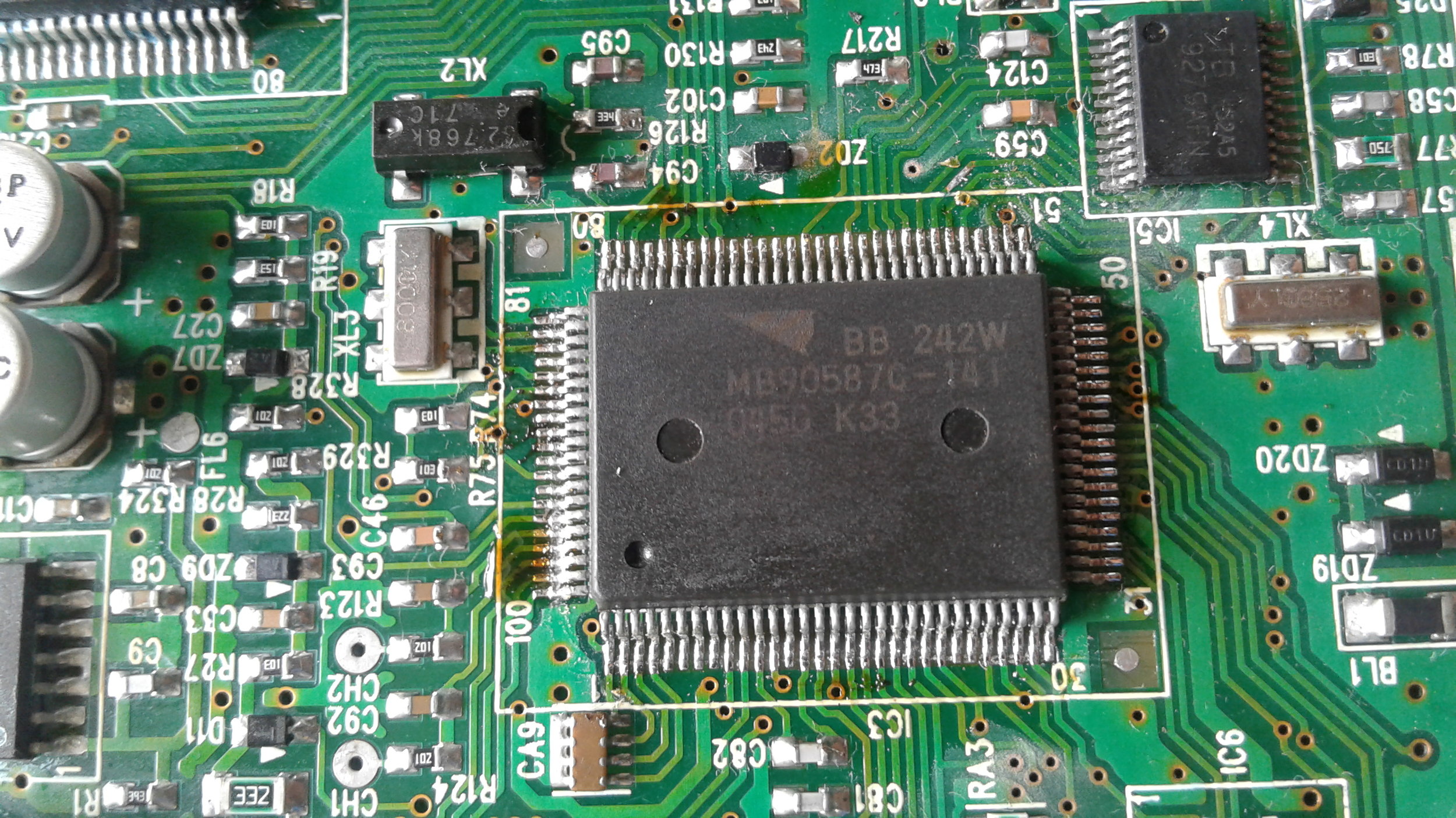

    визуальный косяк не видно, судя по схема змейкой и индикаторами управляет процессор мв90587с-141
    • Откуда: новокузнецк
    • Машина: land cruiser 200
    Есть у кого процессор MB90587C-141? я куплю!

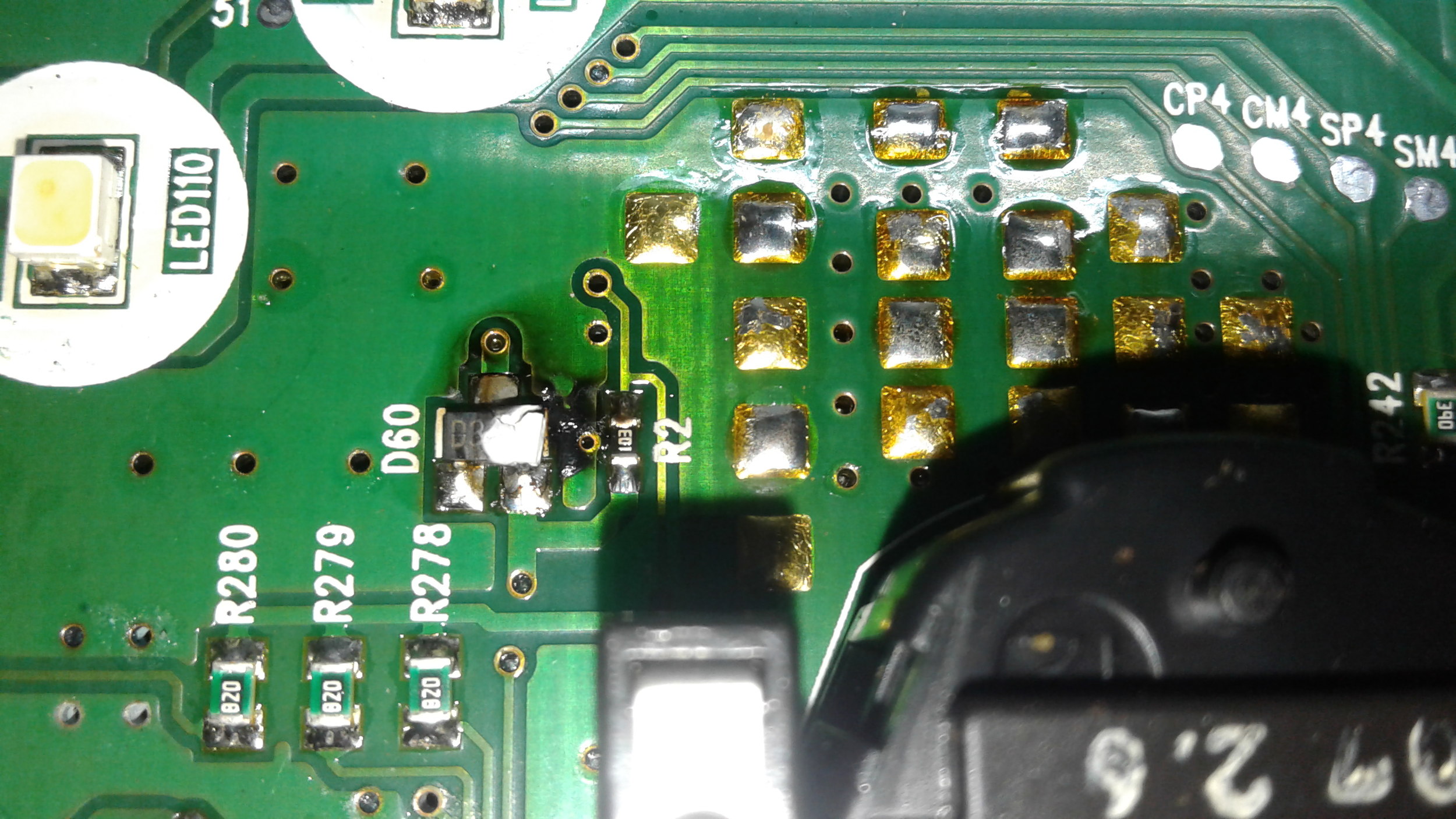

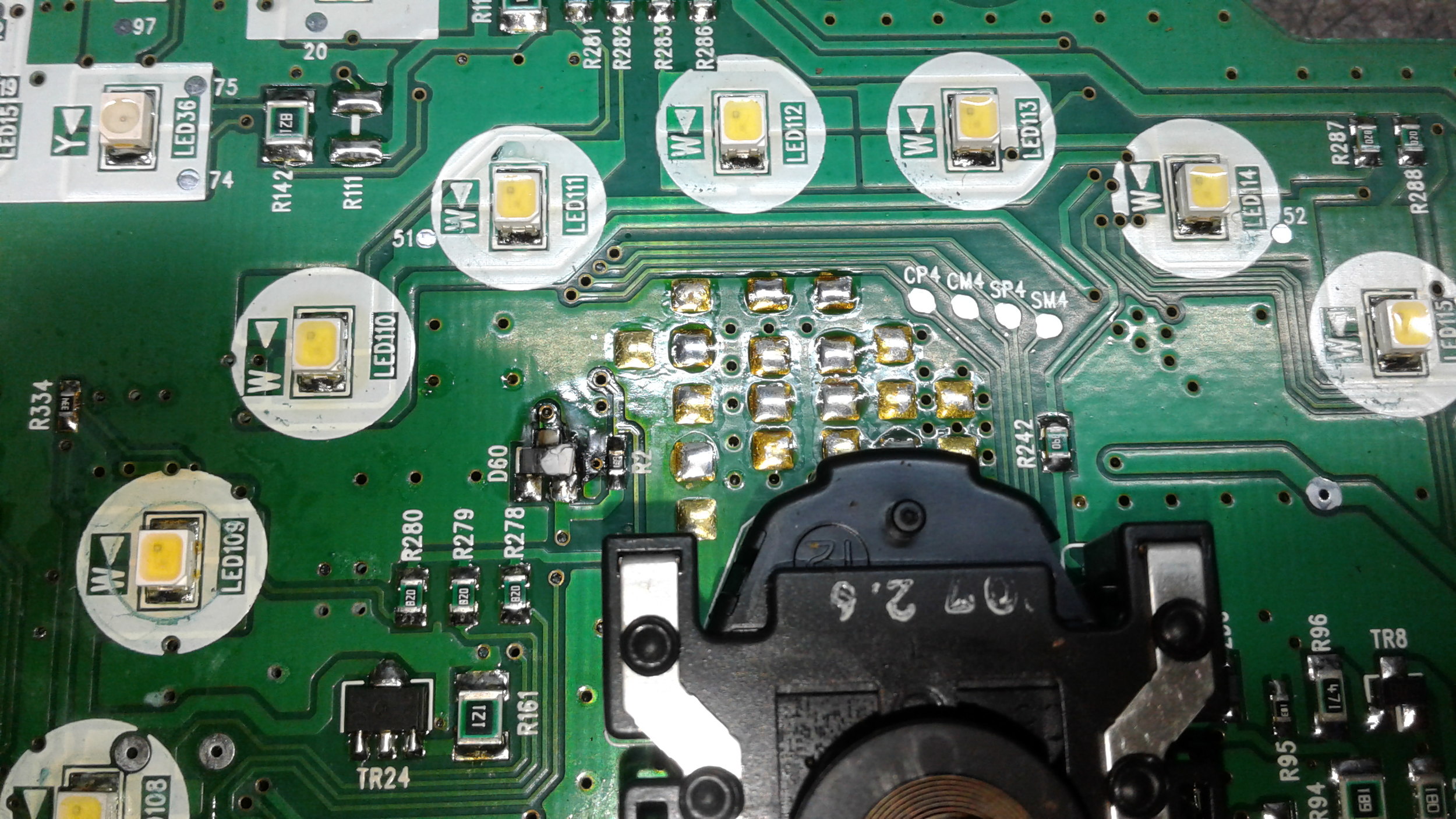

    что за ключик? сгорел над тахометром. какая маркировка?

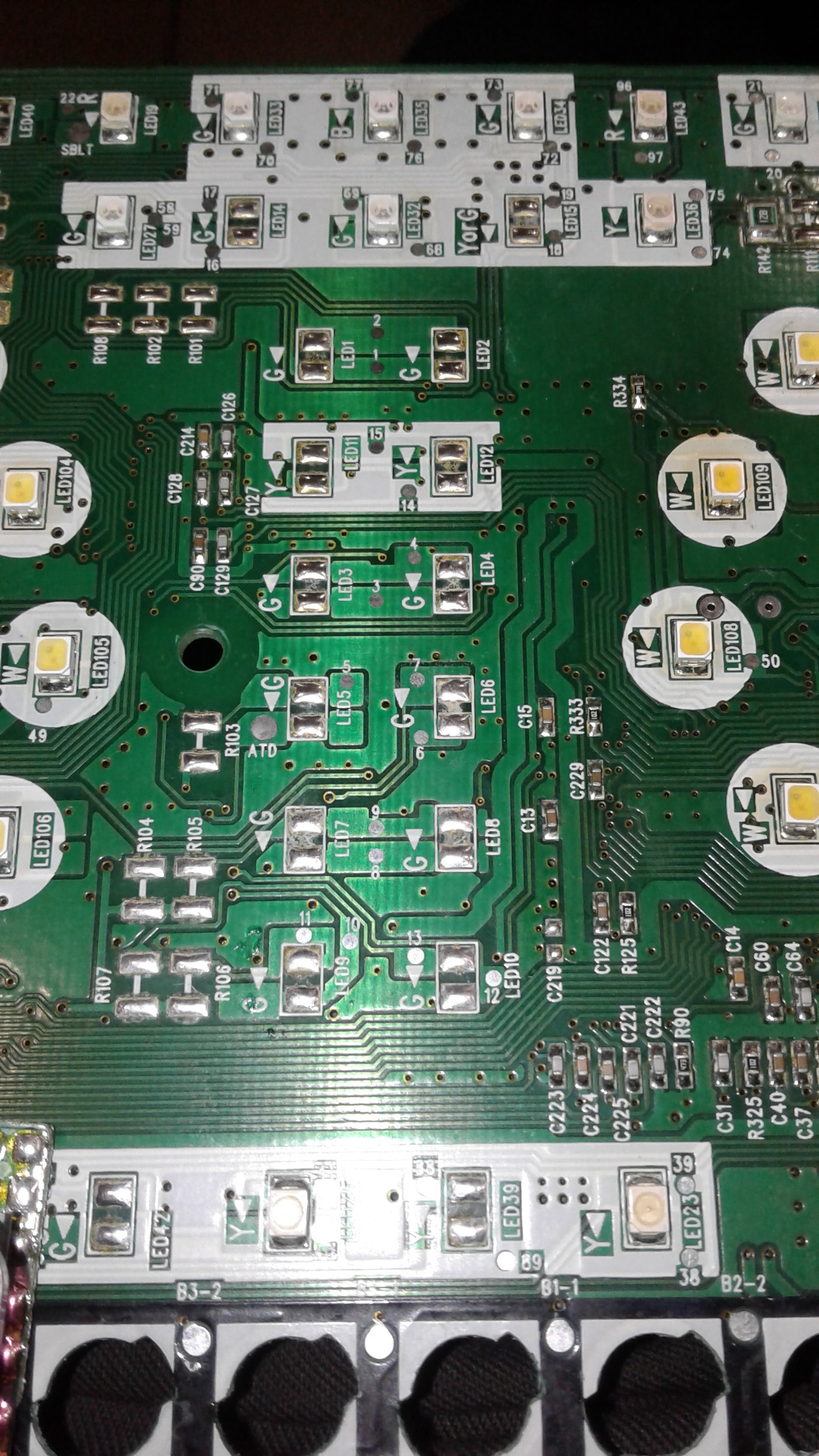

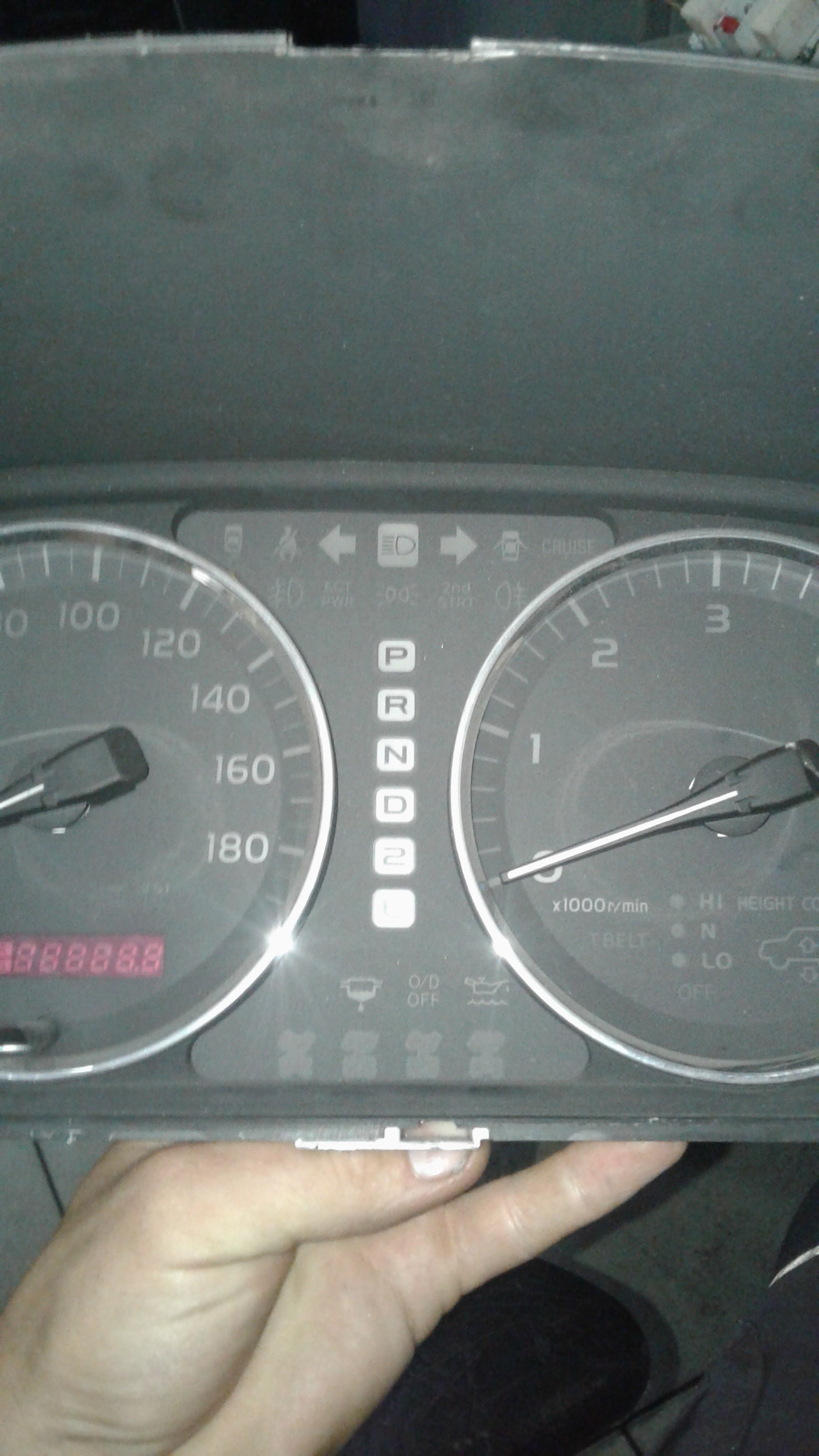

    змейка не работает, потому-что в щитке нет светодиодов.

    6 часов назад, костя1987 сказал:
    Судя по маркировке это не ключ, а простой диод.
