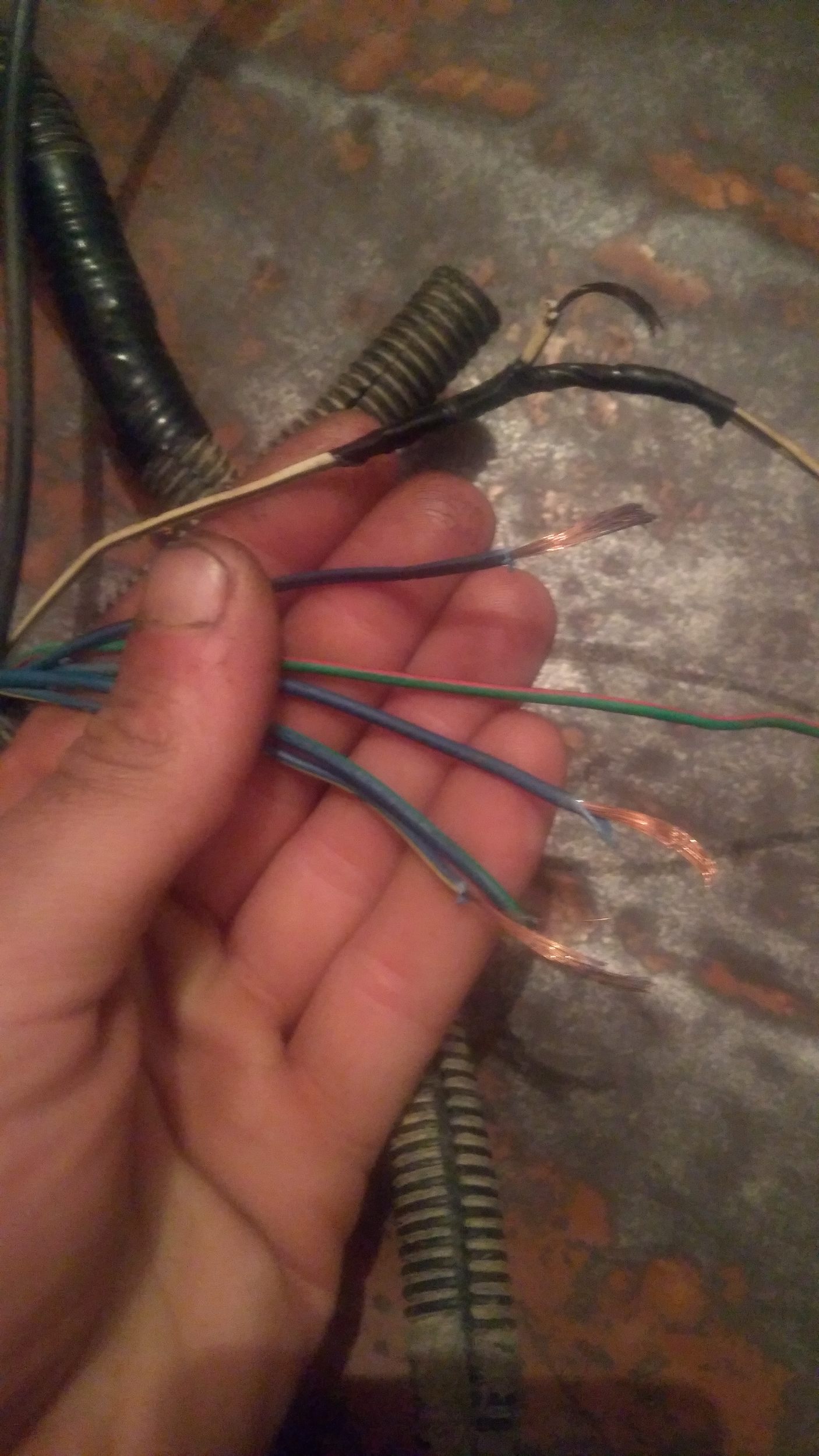

    Не работают Эл.приводы в мостах
    Первый вопрос
    Как проверить идёт ли туда +(включаю крутилку и индикатор в руках проверяю глухо вообще)
    Провода целая
    Два -реле под бордачком проверял ток идёт ток выходит!!
    ЦД РАБОТАЕТ
    КУДА КОПАТЬ ЕЩЁ????

    Если предохранитель и контроллер блокировок целые, и проводка действительно целая, то вероятно закисли сами привода, и не дают на контроллер массу с нужного пина. Соответственно, контроллер не включает мотор. Второй вариант - на контроллер не приходит масса от датчика включения межосевого лока - проверяй. Если не приходит, то он тоже не будет подавать питание на моторчики.

    Вадим тут помодленее пожалуйста раз
    Где этот предохранитель?малого крышки нету в данный момент если в салоне
    Два с крутилки масса подаёт?
    И три
    Вообще плюса не идёт я аж фишку ободрал

    Только в зелено красным есть плюс с импульсами и то идёт на датчик пиктограммы
    Контроллер где находится? облегчай мою работу пожалуйста

    В салонном блоке, кажется на 30А. Точное расположение указано на крышке.
    13 минут назад, Артуро сказал:
    Нет, крутилка подаёт два разных плюса на контроллер.
    Проверь предохранитель.

    Предохранитель целая

    Ищи по схемам. У тебя 6 концов. 2 это концевик на приборку, еще 2 это переменное питание мотора и 3 концевики мотора. Вот пока 2 из 3х проводов концевика не будут замкнуты блок управления не даст питания на мотор... Кто из них кто- ищи по схеме..

    Да, недавно искал заднюю. Пока к мотору не подцепишь питание не будет подаваться с контроллера. И ещё, главное, питание с контроллера подается несколько секунд!!! То есть проверять только в двоем, один крутилку крутит, другой питание проверяет. Питание подается на зелено красный провод забоокировать и зелено синий разблокировать. Они крайние и самые толстые в разъеме.

    Да у меня беда ещё фишкам хана какой цвет куда цепить хер знает..принцип работы уже понял разобрал сегодня почистил смазывал проверял они рабочие..щас остаётся на переднем мосту подключить фишки и фсЁ))
