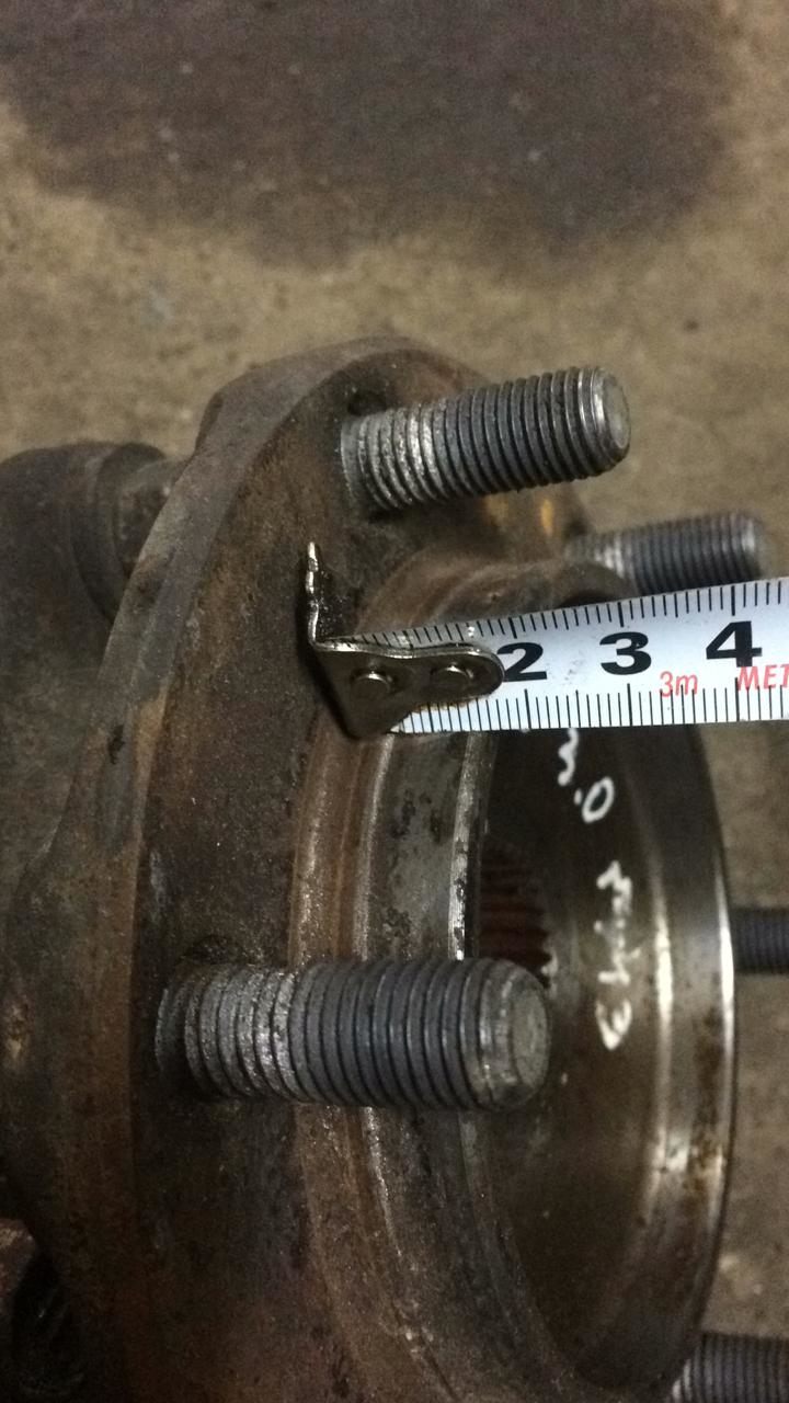

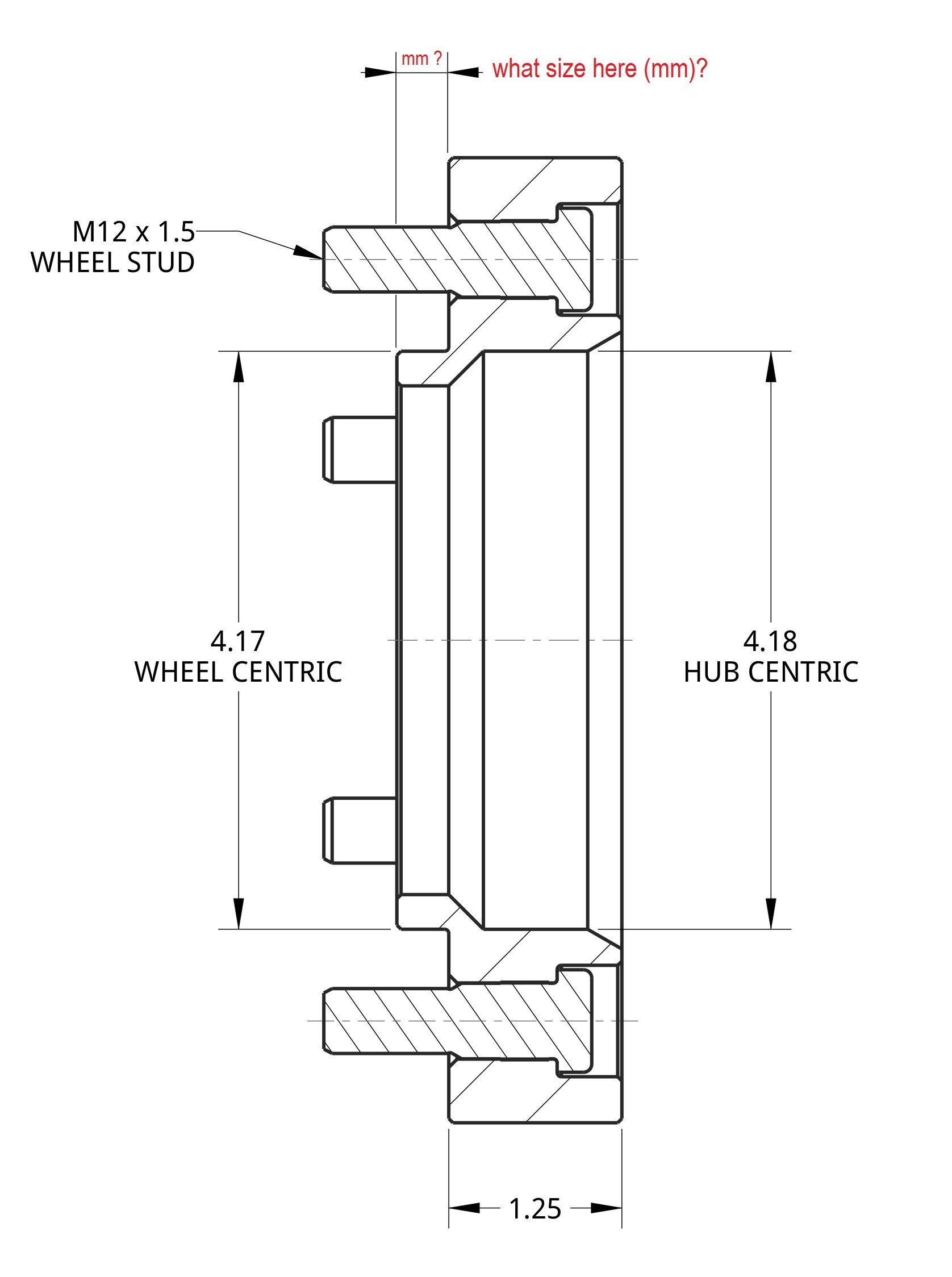

    Доброго времени суток! Может быть кто располагает точными размерами для изготовления нетрадиционных проставок для колесных дисков? На TLC Prado 150, первый рестайлинг, 3.0 дизель.
    Нет возможности снять замеры. Машину одолжил на дальняк =( А на момент возвращения, надо уже будет ехать на внесение изм. в конструкцию телеги с новыми "тапками".
    Товарищ который будет их делать просит такие параметры с машины см. вложение IMG_6113.JPG (понятно что хаба нет). Очень его интересует на сколько направляющая (горловина) на ступице выступает. По мимо остальных требуемых размеров. Если кто сможет помочь с данными, буду очень признателен. Как нибудь отблагодарю :buzz:

    Это понятно. На фото, товарищи требует другие дополнительные данные. Этими то интернет пестрит. По дискам всё понятно. Там все просто 110 и глубина бороздок известна.

    Игорь, на фото он есть.

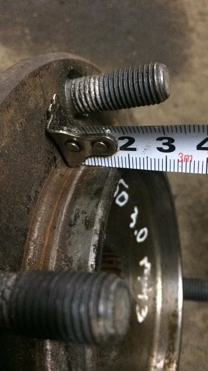

    Фото для примера прислал товарищ. Фото своего ТС - выложено в первом посте. Нашёл в архивах.
    Для последующих гостей данной темы: хабов - нет!
    Конкретизирую вопрос, для прекращения флуда: интересует размер высоты посадочного бортика ступицы (не ступичного подшипника).
    Остальное известно:
    Кол-во шпилек: 6 шт;
    Диаметр расположение шпилек (разболтовка):139,7 mm;
    Внешний диаметр (посадочного отверстия) ступицы со стороны привалочной плоскости (DIA): 106,1 mm.

    Всем спасибо большое. Ребята с разборки в Измайлово помогли.
