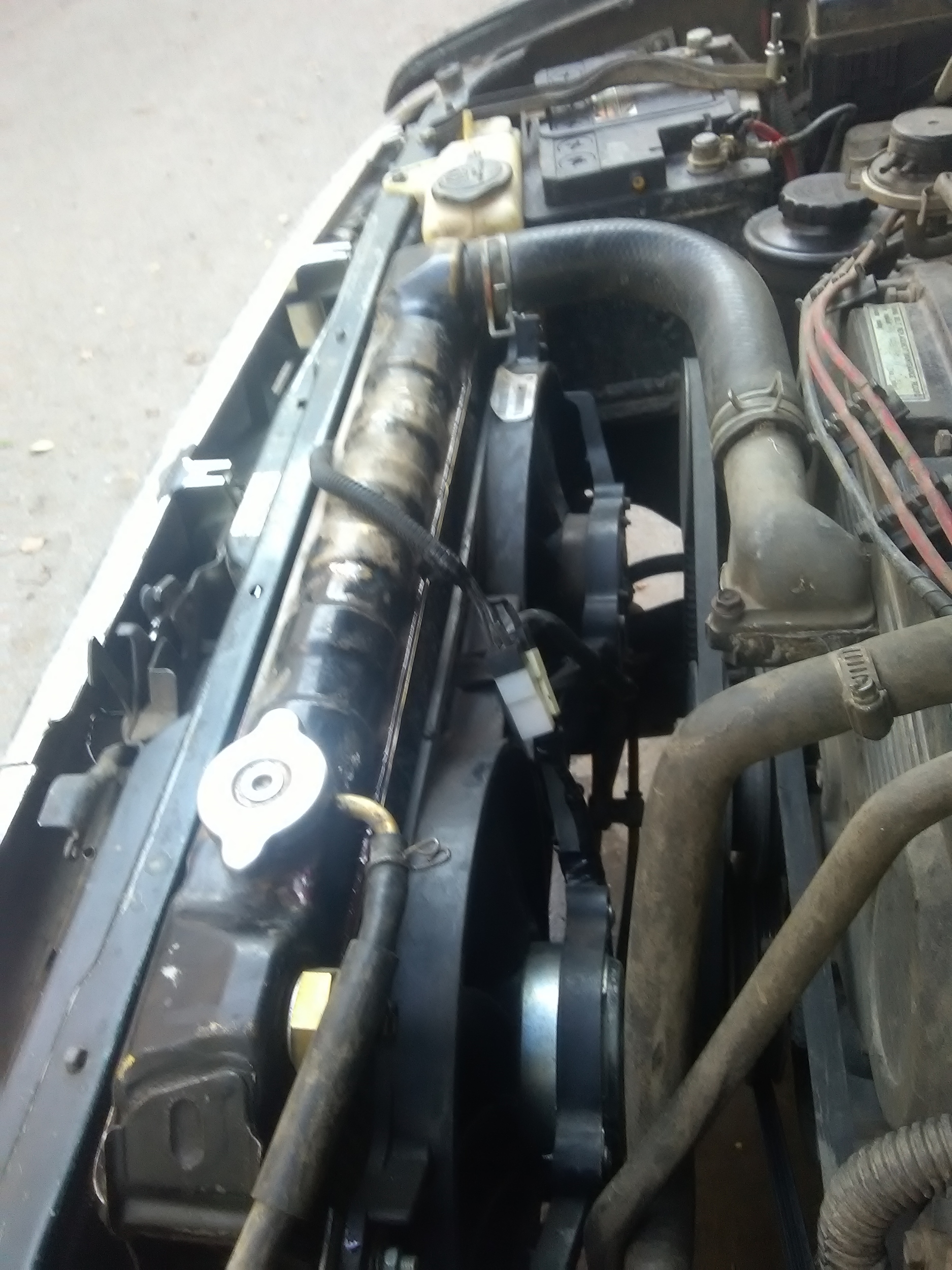

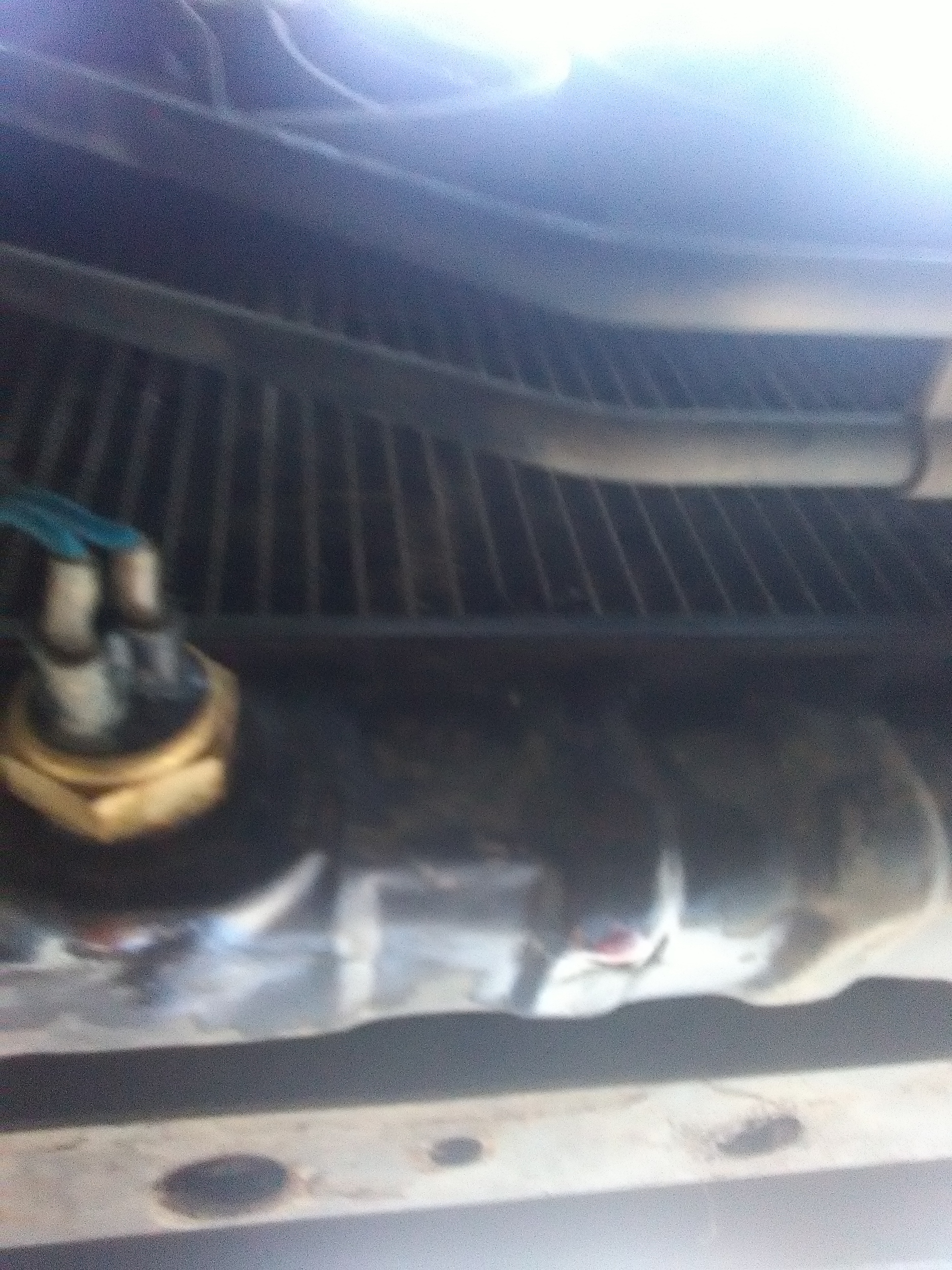

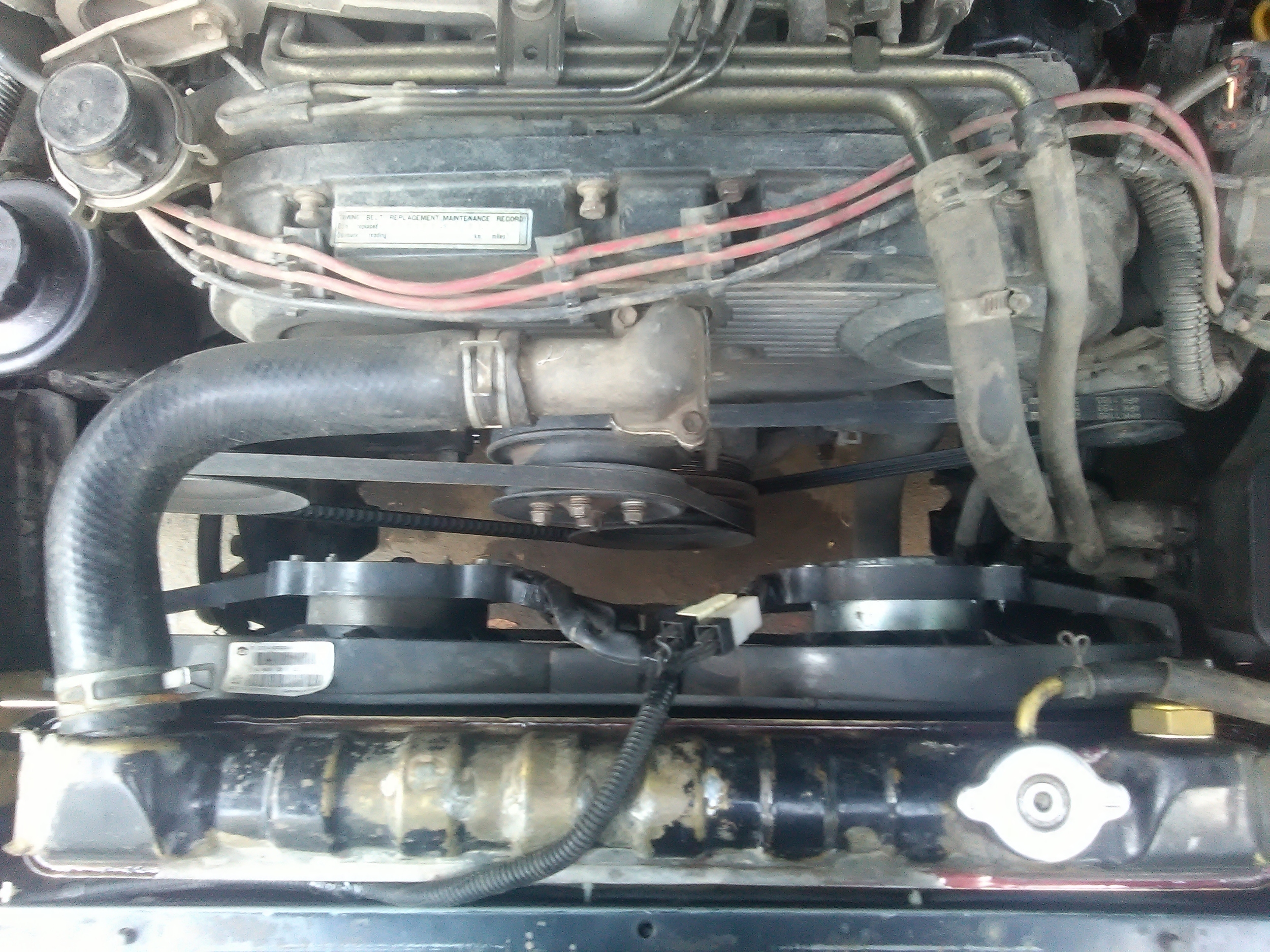

    Я поставил сдвоенный от Нивы 21213 с датчиком внизу вентилятора единственное что датчик пришлось ставить отечественный 87-82 градуса! никто не знает есть ли датчики 87-84 или 85?
    • Откуда: Уфа
    • Машина: Toyota 4runner
    Внизу радиатора тоесть!

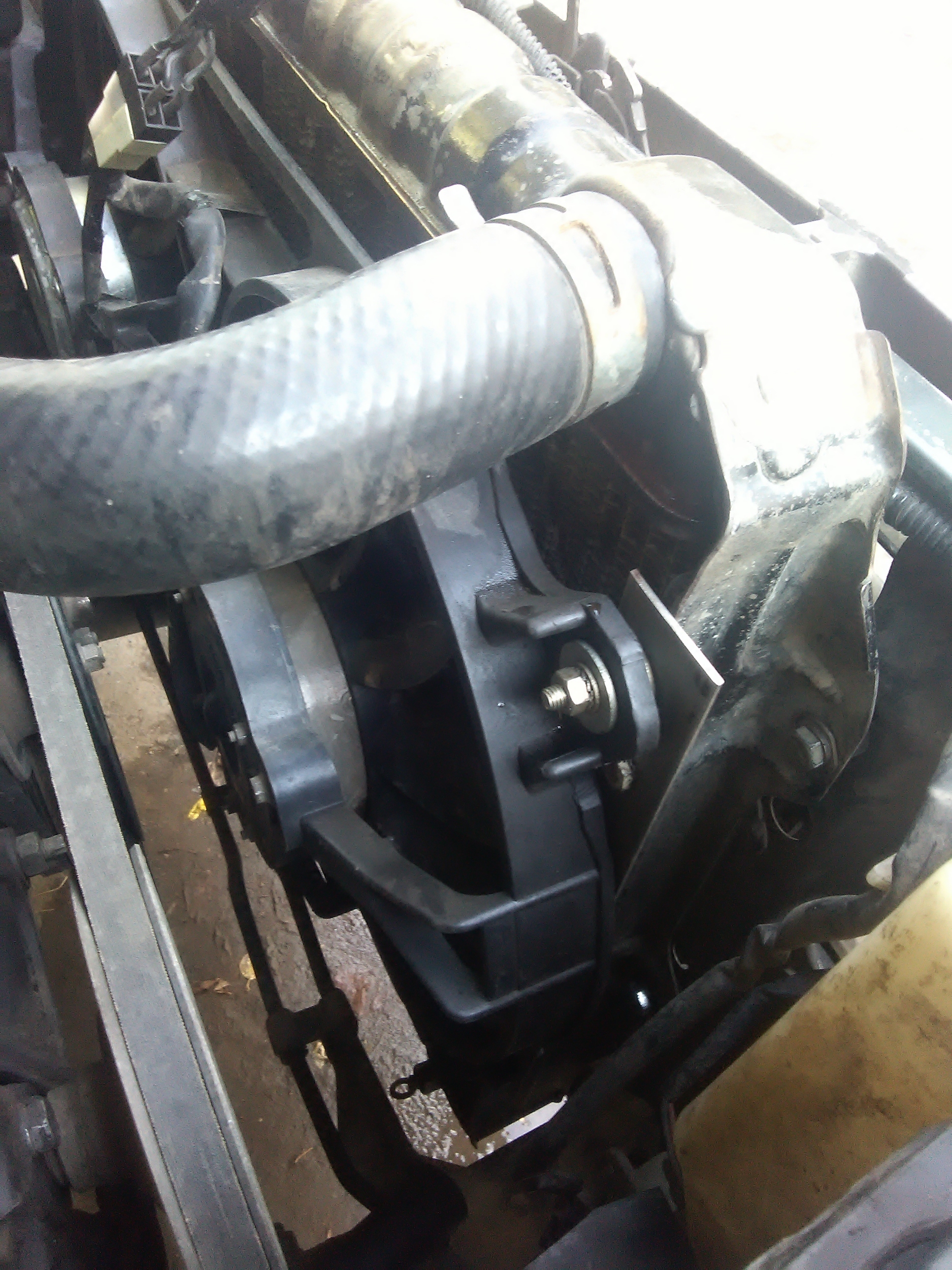

    у меня когда кронштейн муфты загудел я заразился электровентелем, но тут подвернулся кронштейн и я его прикупил! поставил все норм, как-то выехали мы на покатухи где км 20 надо по какам ехать, даже 2 раза лебедится пришлось, все шло нормально пока не заметил что чтото не то, открыв капот я увидел что вентелятор без лепестков, лепестки лежат на защите, а плюсом ко всему у меня расхреначило радиатор! бродов небыло, как такое произошло ума не приложу, в теории либо палка залетела, либо грязюки кусок налип на вентилятор и от дисбаланса он достал до радиатора, благо радиатор медный, сняли, все что надо завальцевали, налили в двигун воды с речки и двинулись в обратный путь без вентилятора, с включиной печкой и на понижайке с нивой на прицепе. и температура кстати ниразу температура не поднялась ( на улице было градусов 20 примерно), пару раз жоходило до кипения в подъемах затяжных но останавливались, остывали. Так я понял что первая мысль об установки вентилятора была верна! но почитав тут форум, понял что не все довольны, благо то меня не остановило)) Единственное что я понял что не получится как на ниве сделать поочередное включение вентиляторов  т.к. у нивы жидкость циркулирует слева направо (или справа налево непомню) и логично что если одного не хватает, то подключается второй, а у нас сверху вниз, и так как вентиляторы стоят горизонтально, то при поочередном включении вентиляторов часть жидксти просто проходит не охлаждаясь ( я тут прочитал что у когото было так реализованно,и вентилятор врубился сначала один, потом другой, а потом так и не выключился). Проверена система была в двух покатухах, единственный минус, когда включается вентилятор, то лебедка грустнее начинает тянуть, ну и запчасти гэ полной! купил датчик вентилятора хофер, а он сломалса, разок чуть не закипел, замкнул на минус и так поехал. пока куча плюсов и один минус.

    Дачик включения внизу, сверху на зуммер хотел вывести! а так он как резервный норм... правда когда внизу 82 (отключается вентилятор) вверху радиатора где-то около 92юю

    Можно, только под датчик радиатора надо будет отверстие перкой сделать и вкладыш с резьбой найти или у токаря заказаьб под датчик и припаять!

    НУ только если патрубок от волги покупать и врезать в нижний патрубок радиатора... но чот мне та идея хорошей не показалась, зато бюджетненько

    А я именно так и сделал !  Правда как всегда столкнулся с качеством отечественного автопрома , на всех железных патрубках сколько я не выбирал , резьбы нарезаны с перекосом , от чего подтекал антифриз , о чудо герметик , ему спасибо ))

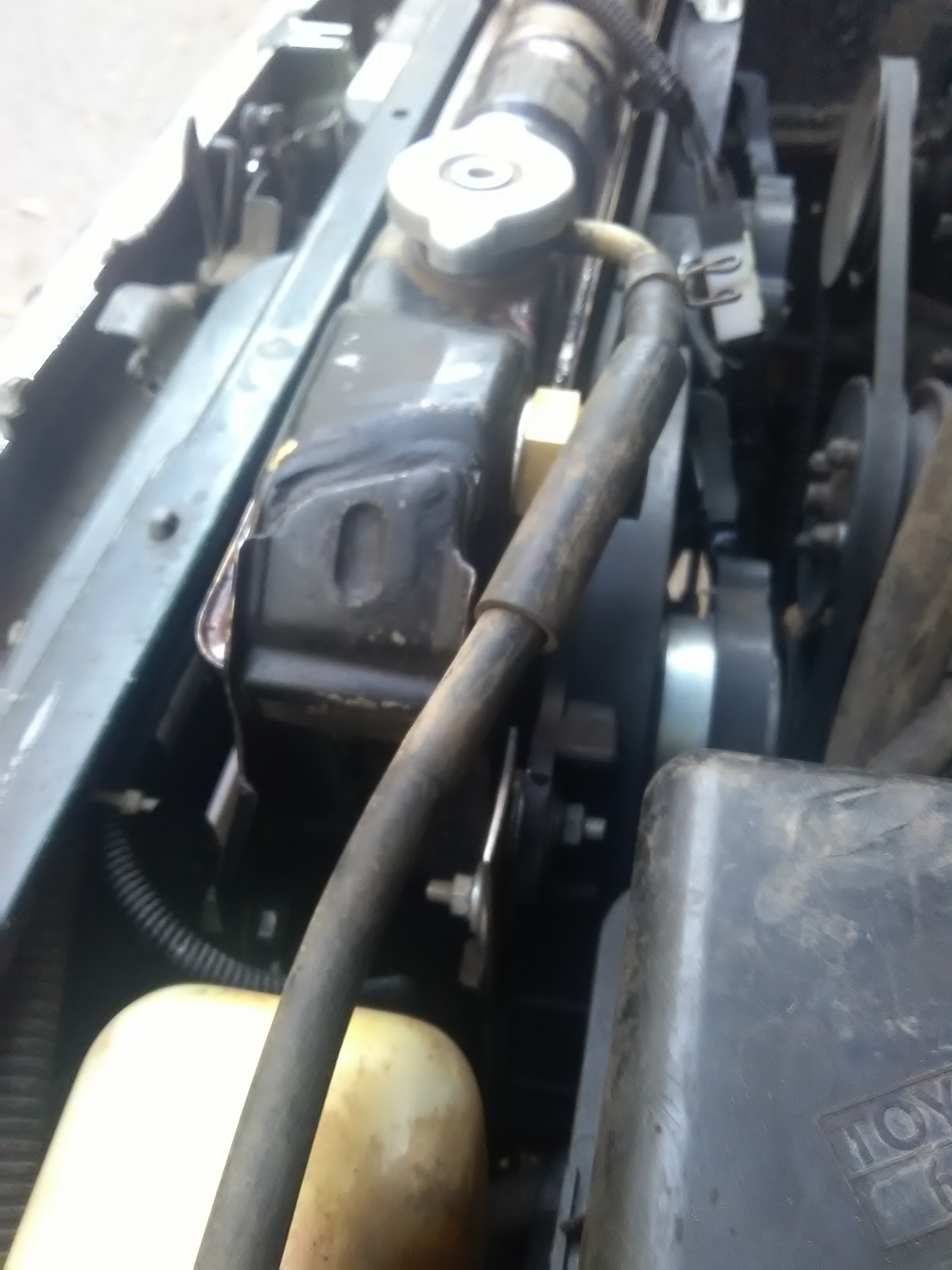

    Дело не в датчике, у лузара хорошая продукция, дело в том что датчик у меня один внизу, другой вверху радиатора и вот я поднялся в город по какахам с подлюченым нижним остановился, заглушил, вентилятор не работает, а теплый антифриз понимаеся вверх и потихньку с звуком течет в бачок.. хз норма это или нет, у меня вентиляторы независимо от зажигания подключены и верхний датчик на 97-92 (вроде) градусов, и пару раз когда нижний отказывал я в верхний подключал, и замечал такую фигню, остановился, и где то через минуту он начинал работать... тип горячий антифриз поднимается вверх радиатора... низнай норма это или нет...
    13 часа назад, kerop27 сказал:
    А ты куда его поставил ?
    вон ж сверху фото
