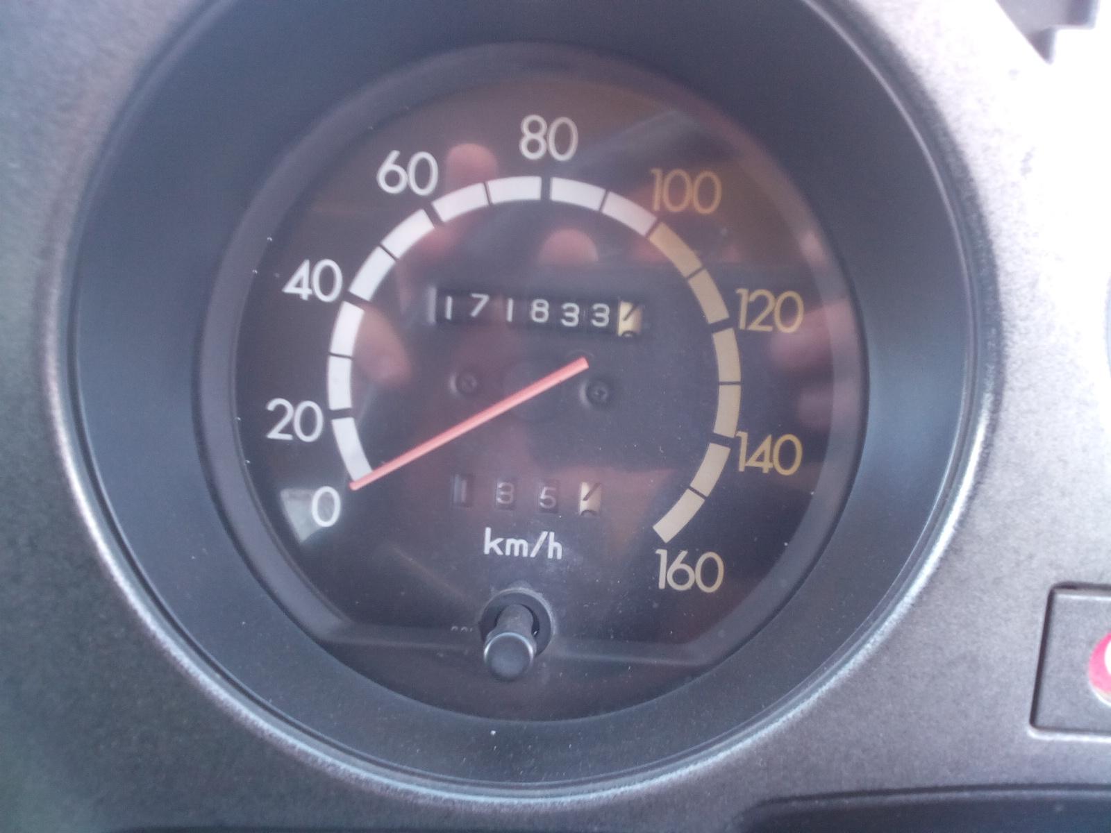

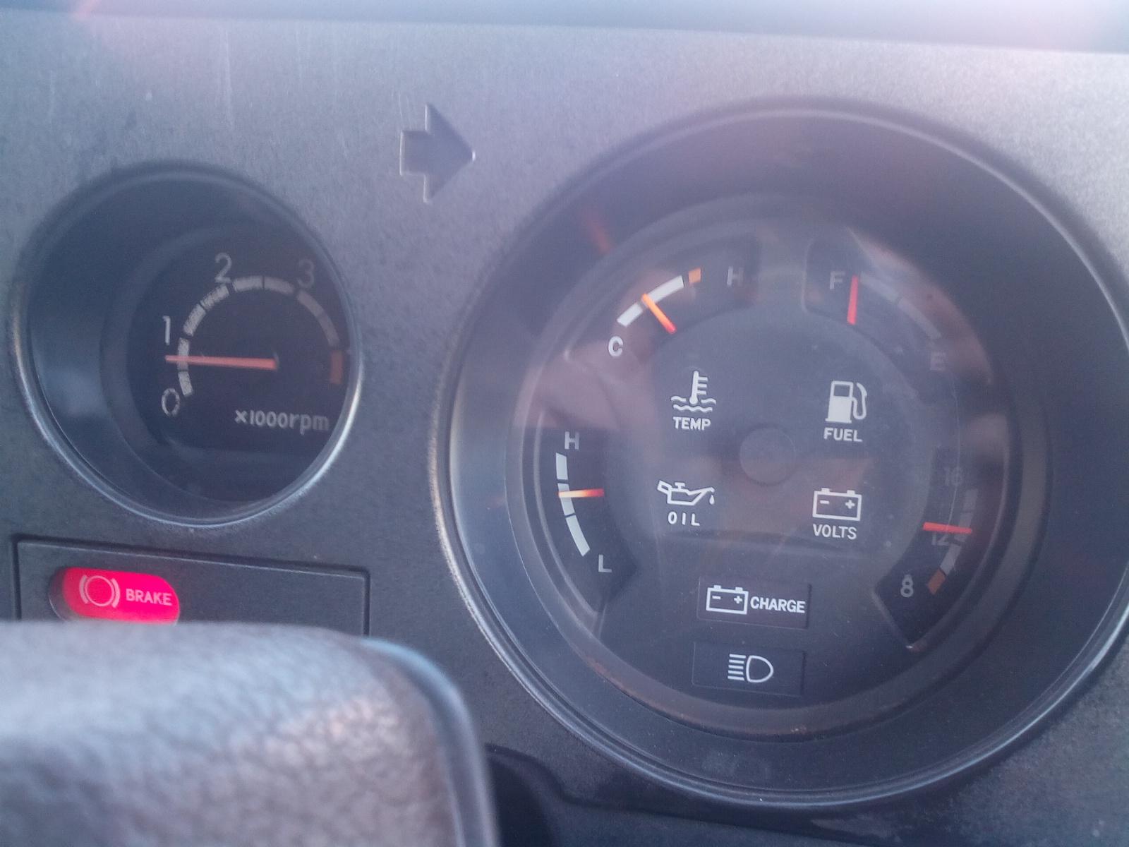

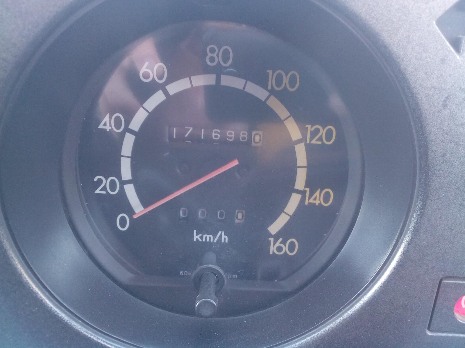

    поставил 5ти ступку от FJ61 с 3F, решил замерить, залил полный бак...
    проехал 60км по трассе, не спеша 80-90кмч, потом 15км по городу, и опять 60км по трассе, но уже 100-110кмч.
    на 135км расход 15.5 литра.
    и еще недельку поезжу на работу с работы, если не забуду, зальюсь и сфотаю.

    резина стоковая? по одометру расход замерять не совсем корректно, уж лучше по GPS
    Мой одометр, к примеру, врёт на 6,5% в большую сторону

    265-70-15

    в стоке 205/60/16
    одометр скорее всего будет врать.
