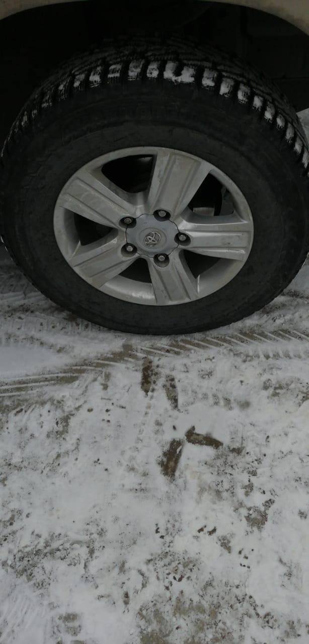

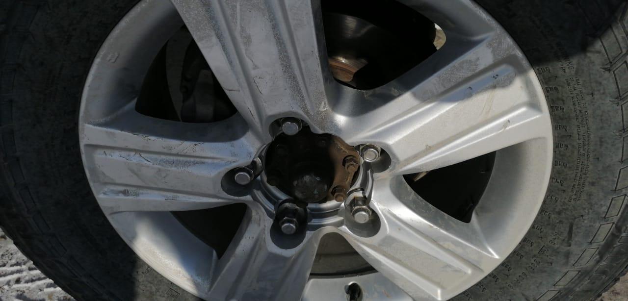

    Здравствуйте! Коллеги подскажите выход из ситуации! Купил диски с резиной с ТЛК200. На переднем колесе колпачок не встает! Кто и как боролся с этим?

    Точат , пилят , стучат . Но я поступил проще - купил диски с первых 200к и ничего делать не надо , встают как родные.

    Сними заглушку привода и попробуй поставить колпак

    Посмотри сколько надо высоты добрать - пару миллиметров можно сточив\сплюснув колпачек и колпак диска изнутри, а если колпак диска вогнутый (были и такие) то ничего не сделать, только колпаки самопальные на 3Д принтере печатать. Ну или что-то не совсем подходящее кулаком вбить. Ещё "проставки" можно какие-нибудь мудацкие поставить конечно или всётаки продать их.

    Всем огромное СПАСИБО! Все получилось! Сгладив защелки значка тойота и сплющиванием защитного колпачка, гайки не пришлось обтачивать!! Отдельное спасибо AZIAT за ссылку, и автору этой ссылки (

    Ты смотри ещё чтобы запас был, а не вплотную крышка к колпачку прилегала - иначе она просто отщелкнется и улетит нахрен.
