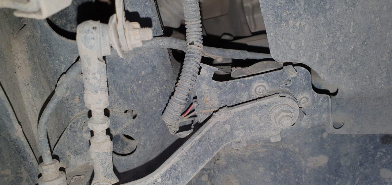

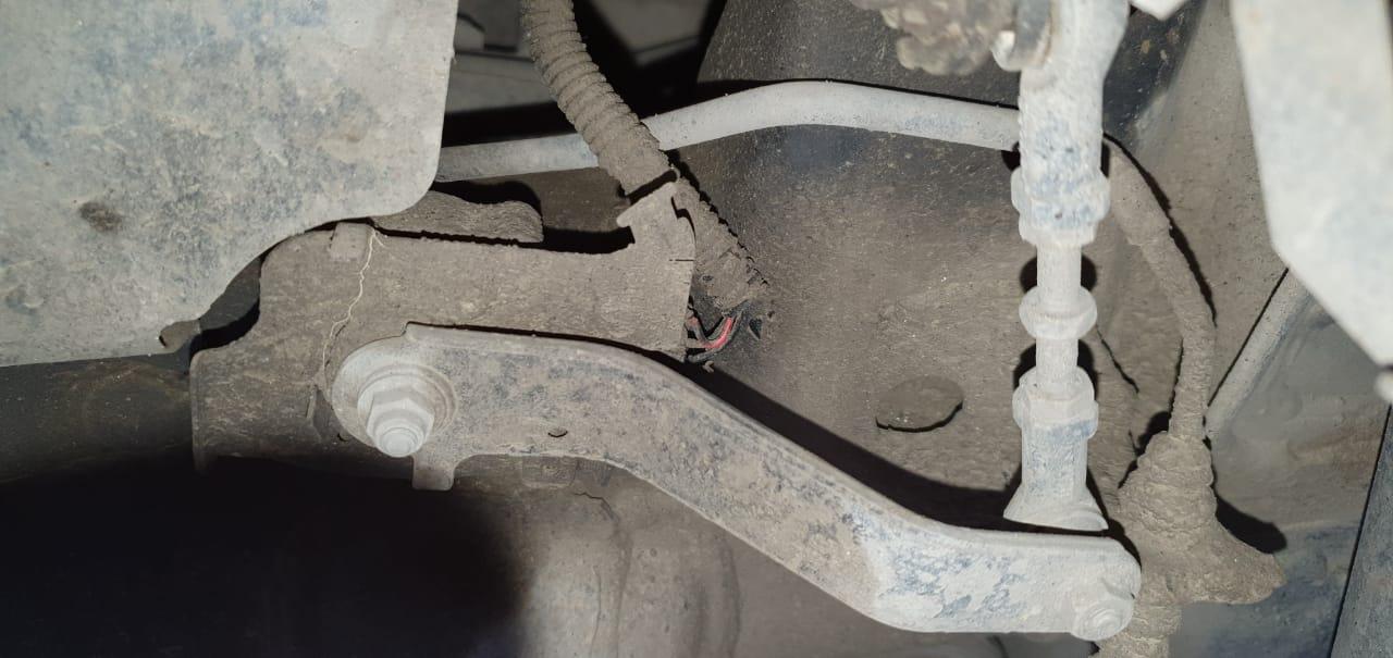

21.10.2019 в 21:57, Igor14RUS сказал:
Был заменён передний левый датчик, и самое интересное у левого датчика по сканеру высота "плавает"
У тебя на передних датчиках разные значения, Задница выставилась в 0 (это среднее значение и по скрину у тебя тоже нулевое положение заднего датчика -0.60) а вот у обоих передних датчиков строго зеркальные данные -14.6 левый и 11. 8 правый). У меня тоже было похожее когда я купил задний датчик на свой lx470 от gx470 (120 prado), а также решил использовать проводку с новой фишкой от прадоса, и там были перепинованы + и - (крайние контакты), и задница тоже при подъеме уходила в минус а при опускании в плюс. Ну я просто взял и поменял контакты (пины) местами, и все. У меня задний датчик сразу стал показывать корректные значения (тоесть при опускании минус, а при подъеме плюс, как и должно быть), и я после этого посмотрел какие провода идут на передние датчики, и заметил что на одной стороне плюс слева, а на второй стороне наоборот плюс справа. Попробуй и Ты у себя на левом датчике просто переставить пины местами, ничего страшного не произойдет. А также китайцы на алиекспресс, продают передние датчики как правый и левый (где рисунок дорожек на крышке зеркальный).
А с плавающей высотой проверь чтобы у тебя был хороший контакт, и самое главное проверь на наличие скруток и сращивание кабеля, возможно он у тебя начал где то обламываться или окислился, и поэтому могут плавать значения, или сам датчик не новый.
