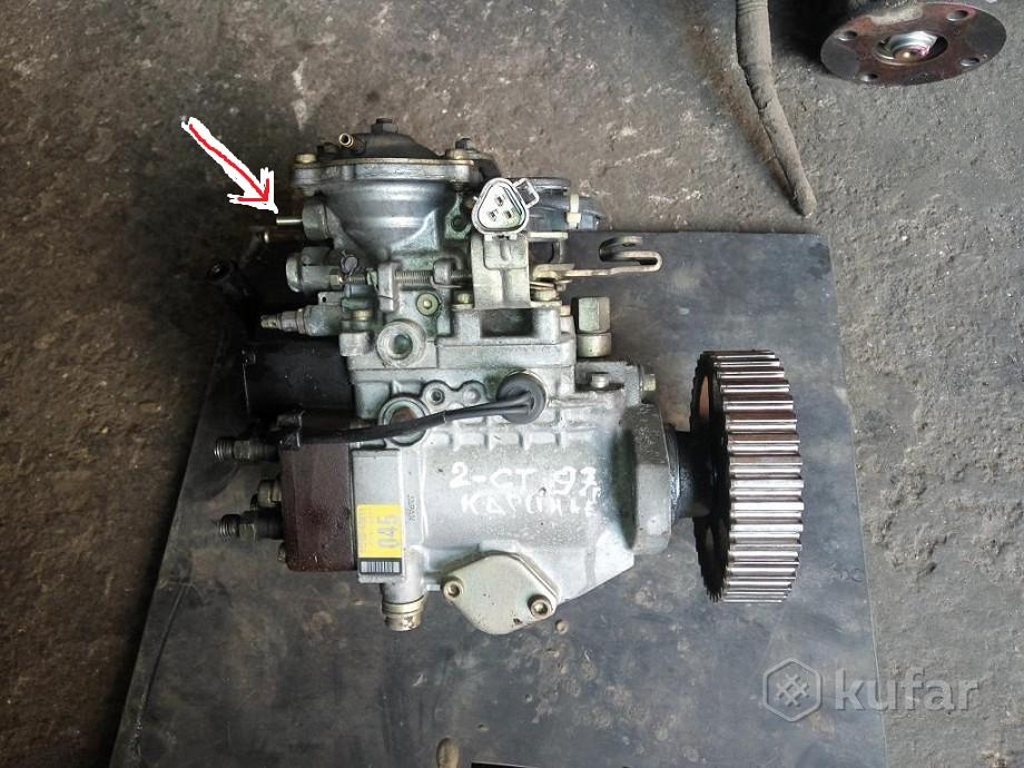

подскажите что за штуцерок и для чего он? один идет на впускной коллектор а этот для чего? поставил этот мех. тнвд вместо электронного не знаю куда этот штуцерок подключить

 Не нужен он особо. Можно так оставить.

я заглушил

Не не, глушить не надо. Иначе турбокорректор не будет нормально работать так как воздух из под мембраны не будет выходить. Этот штуцер есть высотный корректор , на обычном тнвд там что то типа сапуна стоит.
да.
