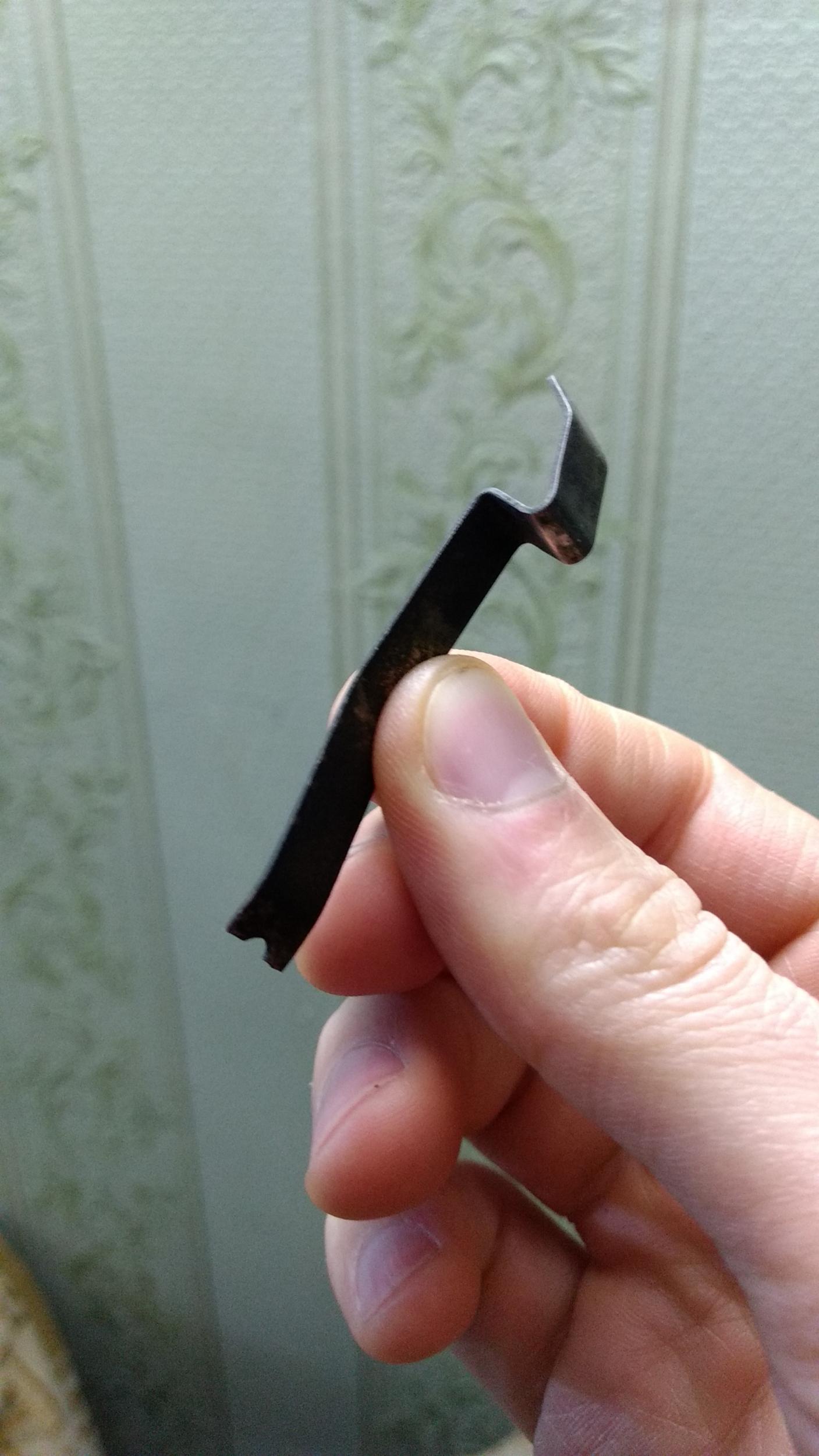

Всем здравствуйте. Ехал по трассе 130 км/ч , почувствовал удар в моторный щиток, как от отлетевшего от колеса камня, только не с краю, а как бы посередине. Остановился метров через двести. Почти сразу посередине, в районе мотора, с защиты выпала железочка.
Подобрал, полазил под капотом, не нашёл откуда могла выпасть.
По виду похожа на застёжку, которые бывают на воздушных фильтрах или на крышках ремней ГРМ. Только в этой машине они не такие. Недавно меняли мотор, у мастера помощник был не очень, мог где-то накосячить. Теперь опасаюсь, что что-нибудь может отвалиться, то что держала эта железка. К мастеру ездил, он не знает откуда она может быть.

Застежка, стопудово! Но откуда, вопрос:think: Мож не твоя?

на воздушн. фильтре похожая

Защелка щупа акпп

весьма похоже

Точняк

Во, блин, спасибо. Завтра посмотрю. Похоже точно АКПП. Мы тут с этим короновирусом совсем задолбались, даже чат посмотреть некогда.

Не утерпел. Пошёл в гараж, посмотрел. Точно она. Защёлка щупа.
Теперь следующий вопрос: из-за чего она могла отвалиться? Удар в щиток был ощутимый, как будто с силой стукнула.
Недавно подливал масло в коробку, декстрон 2. Как мне показалось, масла не хватало.
Сейчас щуп на месте, масло не выдавило, всё сухо. Могла, конечно, от старости отвалиться, но тогда почему так стукнула? Машина работает и едет как обычно.

Подушка на кпп порвана, так просто ее не заметно, надо поддомкратить жопу кпп и увидите что она оторвана.

Извините, а какая связь между подушкой КПП и пружинкой на щупе? Стукнула пружинка, когда отлетела. Сама коробка не стукала.

Между прочим трубочка щупа прикручена еще и к блоку, это так для сведения.

Ну возможно на кочках силовой агрегат прыгает и эта пружинка билась о кузов? А так разговор ниочем, приварите ее и дальше катайтесь.

Точнее к впускному коллектору

Да никогда бы Вы не услышали, как отвалилась эта пружинка. Другое стукнуло.

Сто пудово. «Слушаю, где то скрипит, похоже спереди справа, перетрес весь передок, ни фига, а оказывается резинки на заднем ЛЕВОМ амортизаторе», это не байка, а быль, случившиеся со мной.

У меня от удара камнем в амортизатор смяло корпус и он начал подклинивать  с жутким скрипом. Задний правый. Скрипело отчетливо спереди слева! Я был уверен на 100%. Видимо, звук передавался по раме.

Да вот я тоже как-то не понял, как такая пружинка так стукнула? Наверное совпало. Но подушки потом проверю. Сейчас холодно и сыро под машиной ползать.
