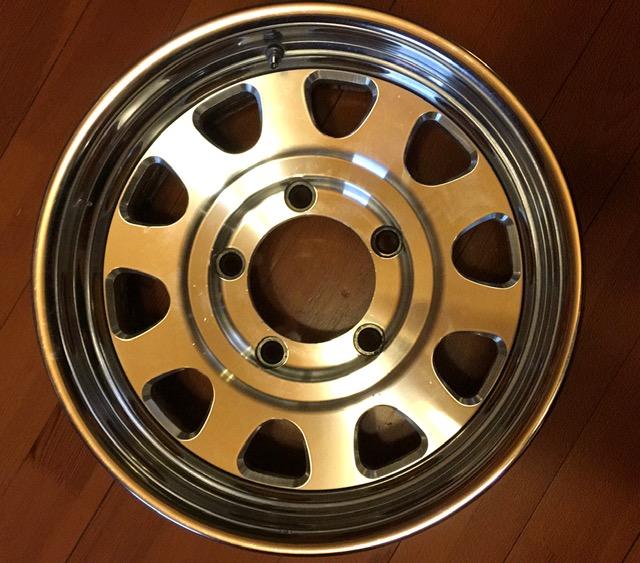

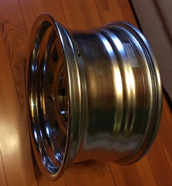

Почему-то исчез целый пост. В итоге ЦО этих на дисках 114,3
занятно подбирать ковку на ТЛК.

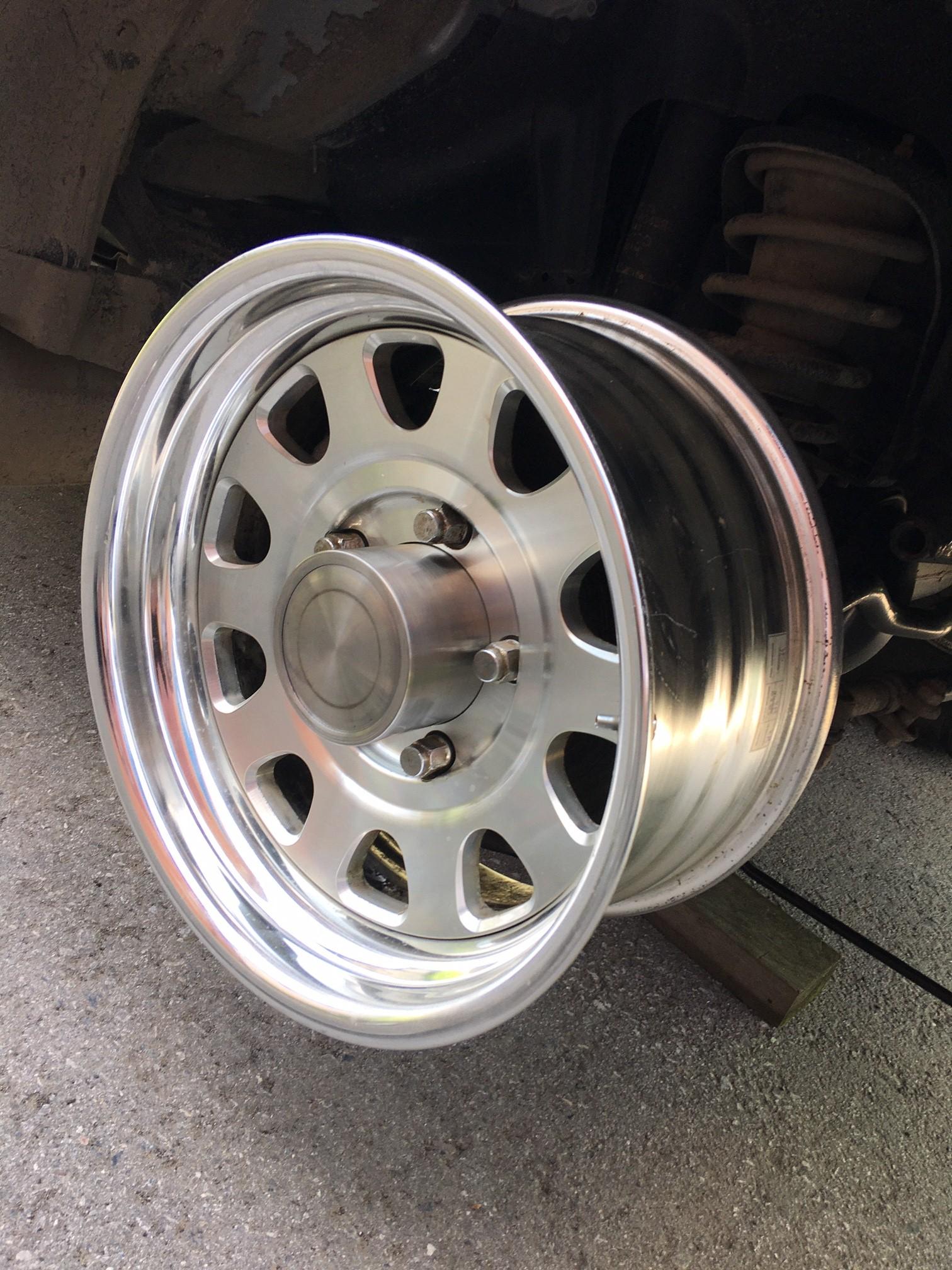

Изготовил новые колпаки сам.

5 часов назад, vikktov сказал:
Модераторов прошу закрыть тему.
теперь делись методом изготовления
  • Машина: Тойота Лэнд Крузер 105 1HZ (1998, 2005)
22 минуты назад, Стрелок сказал:
Все очень просто. Труба из нержавейки Гостовская D114 стенка 2. Купил полметра (меньше не резали) и остаток листовой нержавейки 1,5 мм. Отрезаем из трубы четыре заготовки, делаем занижения под крышку. Вырезаем крышки, вставляем и завальцовываем. Все делает токарь, сварки нет.
В итоге получил отличные стаканы-переходники с ЦО 114 на ЦО 110.
Все.
