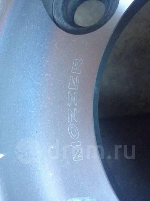

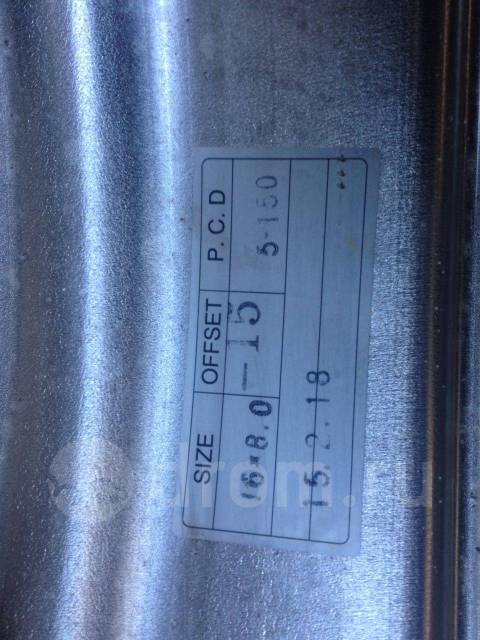

SVG Откуда: Благовещенск Машина: TLC105 #12 Опубликовано: 20 апреля 2020 9 минут назад, vikktov сказал: Кстати ковка была заявлена как MOZZER Epsilon и продавец продавал их как ЦО110. Для меня это новость про ЦО 114,3. Может какие-то другие диски, у меня надпись MOZZER есть на лицевой стороне, на обратной стороне на таких дисках обычно наклейки, но по-моему не сохранились. А вообще размер 8х16 вынос минус 15. Колпаки от ProComp входят, а на на Прокомпе точно 114.3мм. А колпаки меньше в диаметре тем паче войдут, лишь бы на ступицу подобрать Вверх Поделиться сообщением Ссылка на сообщение Поделиться на других сайтах

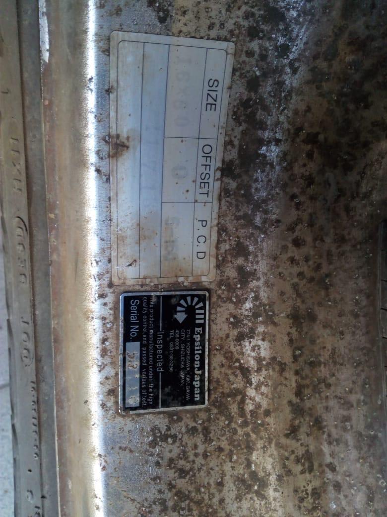

vikktov Откуда: Новосибирск Машина: Тойота Лэнд Крузер 105 1HZ (1998, 2005) #13 Опубликовано: 20 апреля 2020 Диски несколько другие. На лицевой стороне MOZZER я не увидел. По маркировке 100% совпадение с характеристиками ТЛК 105. Вылет 0. Вверх Поделиться сообщением Ссылка на сообщение Поделиться на других сайтах

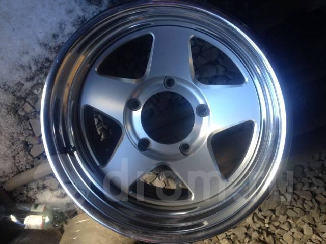

SVG Откуда: Благовещенск Машина: TLC105 #14 Опубликовано: 20 апреля 2020 Это другая модель, у меня вот нашел образец один в один, вот у них ЦО 114.3мм Вверх Поделиться сообщением Ссылка на сообщение Поделиться на других сайтах

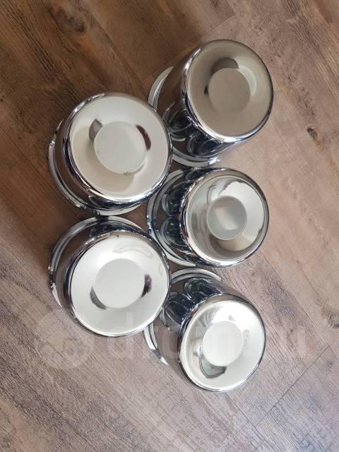

nester13 Откуда: Новосибирск Машина: Beetle #15 Опубликовано: 20 апреля 2020 Такие подойдут? Вверх Поделиться сообщением Ссылка на сообщение Поделиться на других сайтах
vikktov Откуда: Новосибирск Машина: Тойота Лэнд Крузер 105 1HZ (1998, 2005) #16 Опубликовано: 20 апреля 2020 1 час назад, nester13 сказал: Такие подойдут? Возможно. Размеры точные дайте наружнего диаметра колпака, внутреннего диаметра и высоту. Вверх Поделиться сообщением Ссылка на сообщение Поделиться на других сайтах
Маугли Откуда: Москва, свао Машина: концепт Surf hilux KZN 60, 1kzte-i, r151f+ шестеренчатая раздатка, Cooper 35, Kawasaki Eliminator 400,. Bongo Friendee 97г wl-t. был #17 Опубликовано: 21 апреля 2020 Тоже есть колпаки, надо поискать где. Типа как по ссылке, по идее должны подойти. Вверх Поделиться сообщением Ссылка на сообщение Поделиться на других сайтах
Стрелок Откуда: город у моря нашенский Машина: TLC 105 HD FТ, Н151F, 41/10, +4", 35" сидухи БМВ7 #18 Опубликовано: 21 апреля 2020 Так они хромированный китай, с нерж найти по заданным параметрам задача не простая, магнитик приложите и все станет ясно Вверх Поделиться сообщением Ссылка на сообщение Поделиться на других сайтах
Маугли Откуда: Москва, свао Машина: концепт Surf hilux KZN 60, 1kzte-i, r151f+ шестеренчатая раздатка, Cooper 35, Kawasaki Eliminator 400,. Bongo Friendee 97г wl-t. был #19 Опубликовано: 22 апреля 2020 Да точно китай! Вверх Поделиться сообщением Ссылка на сообщение Поделиться на других сайтах
