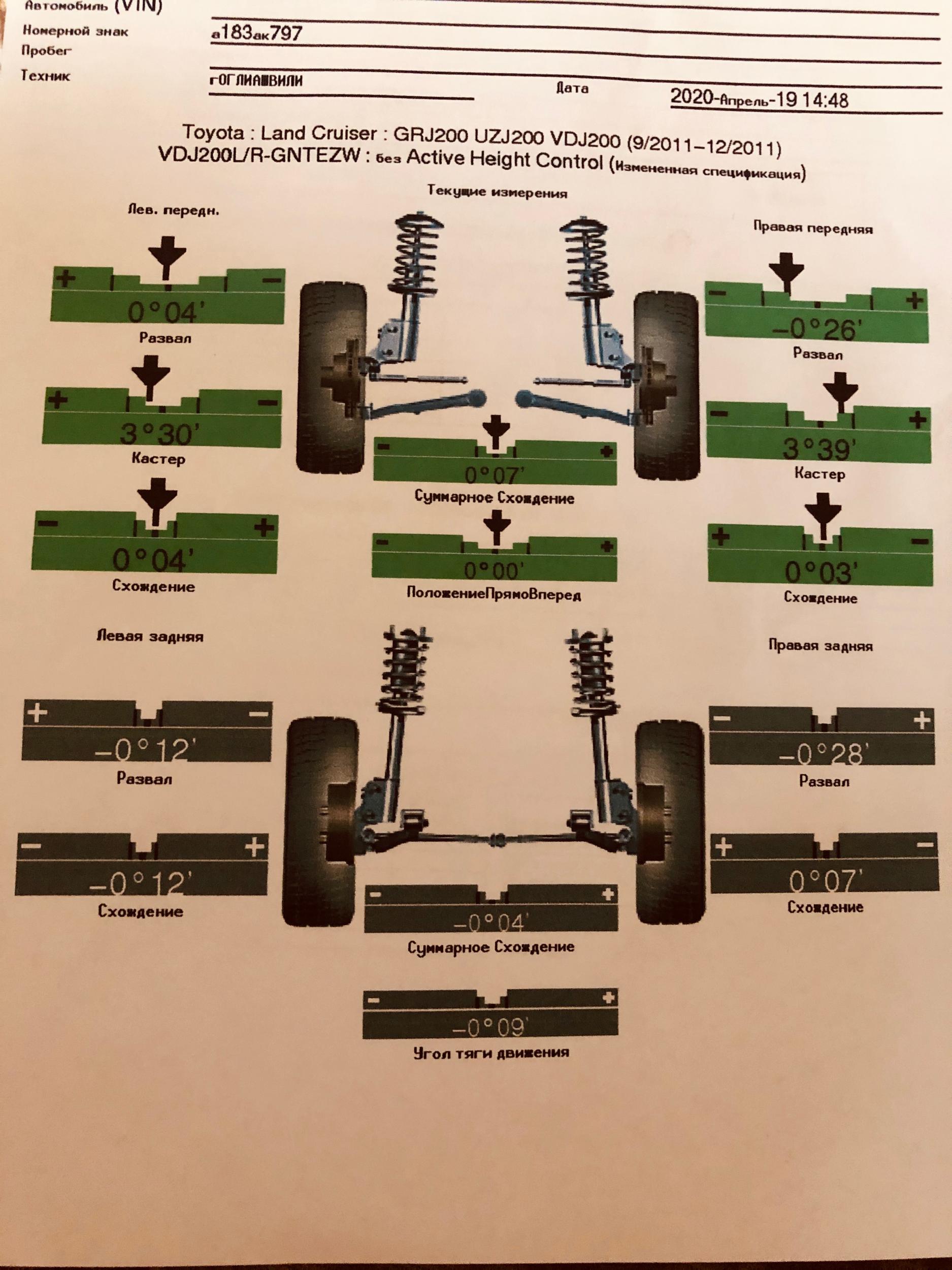

Виталийй 6 Откуда: Москва Машина: Крузак 200 Дизель 2012г #1 Опубликовано: 20 апреля 2020 (изменено) Всем привет! Мужики подскажите вчера сделал сход развал машина 12 года с KDSS правильно ли развальщик указал параметры машины и сход-развала? Изменено 20 апреля 2020 пользователем Виталийй Вверх Поделиться сообщением Ссылка на сообщение Поделиться на других сайтах
Арк 6 Откуда: Красноярск Машина: TLC-200 #2 Опубликовано: 20 апреля 2020 Смущает год в бумажке? Параметры базы без изменений, главное показатели, что бы правильные были. Это от спеца зависит, что бы не баклан был! ИМХО. Вверх Поделиться сообщением Ссылка на сообщение Поделиться на других сайтах
strannikcmc 36 Откуда: Ярославль Машина: LEXUS LX470 #3 Опубликовано: 20 апреля 2020 Согласен, в целом да, правильно. Итог правда не совсем фэншуй. Развал передних колес одно отрицательно, другое положительно. Суммарно помещается в допуск, но по феншую могли бы и вывести или оба в - , или оба в +..... Машина на колею не стала больше реагировать? Вверх Поделиться сообщением Ссылка на сообщение Поделиться на других сайтах
Арк 6 Откуда: Красноярск Машина: TLC-200 #4 Опубликовано: 21 апреля 2020 2 часа назад, strannikcmc сказал: Итог правда не совсем фэншуй. Итог феншуй, когда все в зеленке! Вверх Поделиться сообщением Ссылка на сообщение Поделиться на других сайтах
Виталийй 6 Откуда: Москва Машина: Крузак 200 Дизель 2012г #5 Опубликовано: 21 апреля 2020 5 часов назад, strannikcmc сказал: Согласен, в целом да, правильно. Итог правда не совсем фэншуй. Развал передних колес одно отрицательно, другое положительно. Суммарно помещается в допуск, но по феншую могли бы и вывести или оба в - , или оба в +..... Машина на колею не стала больше реагировать? Машина на 20 дисках в колее кидает. По ровной дороге как по рельсам, после сход развала разницы не заметил. На зимней r18 колея вообще не чувствуется. Вверх Поделиться сообщением Ссылка на сообщение Поделиться на других сайтах
Арк 6 Откуда: Красноярск Машина: TLC-200 #6 Опубликовано: 21 апреля 2020 1 час назад, Виталийй сказал: На зимней r18 колея вообще не чувствуется. Правильно, на 20 ых катках, как на велосипеде, а у 18 высота какая? Да и колею с асфальтом или ровной дорогой равнять не корректно. ИМХО. Вверх Поделиться сообщением Ссылка на сообщение Поделиться на других сайтах
strannikcmc 36 Откуда: Ярославль Машина: LEXUS LX470 #7 Опубликовано: 21 апреля 2020 Итог фэншуй - когда ОБА передних колеса стоят одинаково, или в отрицательном или в положительном развале. А просто когда в зеленке - это нормально, в допуске. Сейчас колеса стоят \--\ , а должны быть /--\ или \--/. То что суммарное значение в допуске, не говорит что феншуй. Я даже больше скажу - разница может быть значительно больше по минутам и тоже будет в допуске. Там допуски достаточно большие. Но всё же феншуй - особенно когда платишь за развал деньги - колеса стоят в одних значениях, - или +. Мы себе делаем так, массово тоже не морочимся - делаем просто в допуски. Это моё мнение... имхо. Вверх Поделиться сообщением Ссылка на сообщение Поделиться на других сайтах
Виталийй 6 Откуда: Москва Машина: Крузак 200 Дизель 2012г #8 Опубликовано: 21 апреля 2020 33 минуты назад, strannikcmc сказал: Итог фэншуй - когда ОБА передних колеса стоят одинаково, или в отрицательном или в положительном развале. А просто когда в зеленке - это нормально, в допуске. Сейчас колеса стоят \--\ , а должны быть /--\ или \--/. То что суммарное значение в допуске, не говорит что феншуй. Я даже больше скажу - разница может быть значительно больше по минутам и тоже будет в допуске. Там допуски достаточно большие. Но всё же феншуй - особенно когда платишь за развал деньги - колеса стоят в одних значениях, - или +. Мы себе делаем так, массово тоже не морочимся - делаем просто в допуски. Это моё мнение... имхо. Ок! Спасибо Вверх Поделиться сообщением Ссылка на сообщение Поделиться на других сайтах
