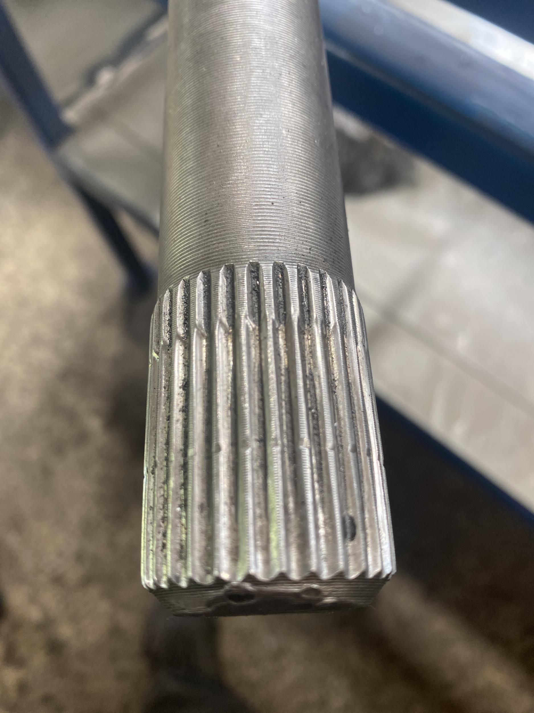

    Зачем же ставить всё новое кроме полуосей? На каждой полуоси два шлицевых соединения - и оба они изнашиваются и люфтят. Итого в мосту осталось 4 старых шлицевых с люфтом. Полуоси меняют как правило вместе со шрусами именно из-за износа шлицевого. Флянцы ступичные надеюсь тоже поменяли? Плюс будет минимальный люфт от редуктора полюбому. Отсюда и Ваши 30 градусов общего люфта. 500 ткм. для передней пары фуллтайм 80-ки это уже почтенный срок.

    Так самое главное то не заменили
    И так на каждом конце полуоси.
