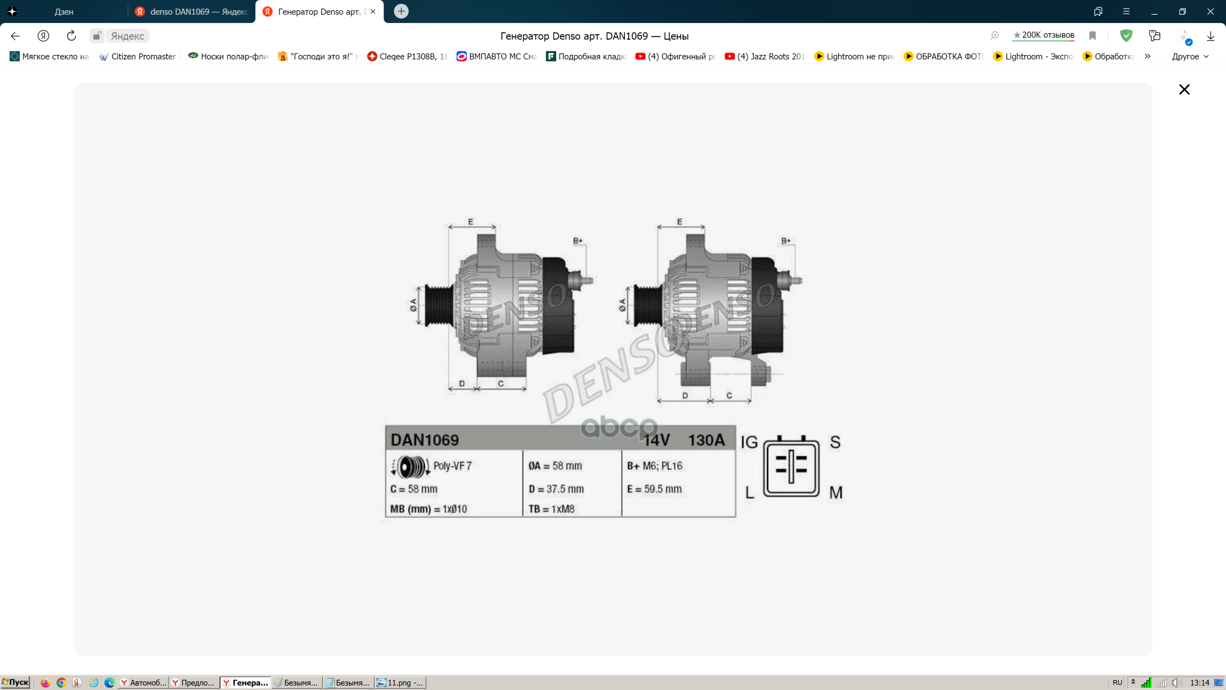

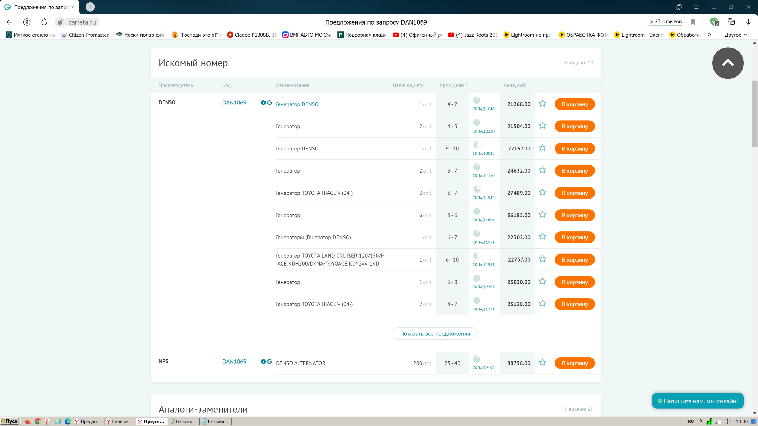

какой генератор  на 2KD по-мощнее можно поставить?
Может кому пригодится. Искал сыну на Хайлюкса c 2KD на 130 А, подсказали вот такой вариант:
  • Откуда: Алтайский край
  • Машина: Toyota Hilux 2KD
На год бы пораньше, купил на 80А.
