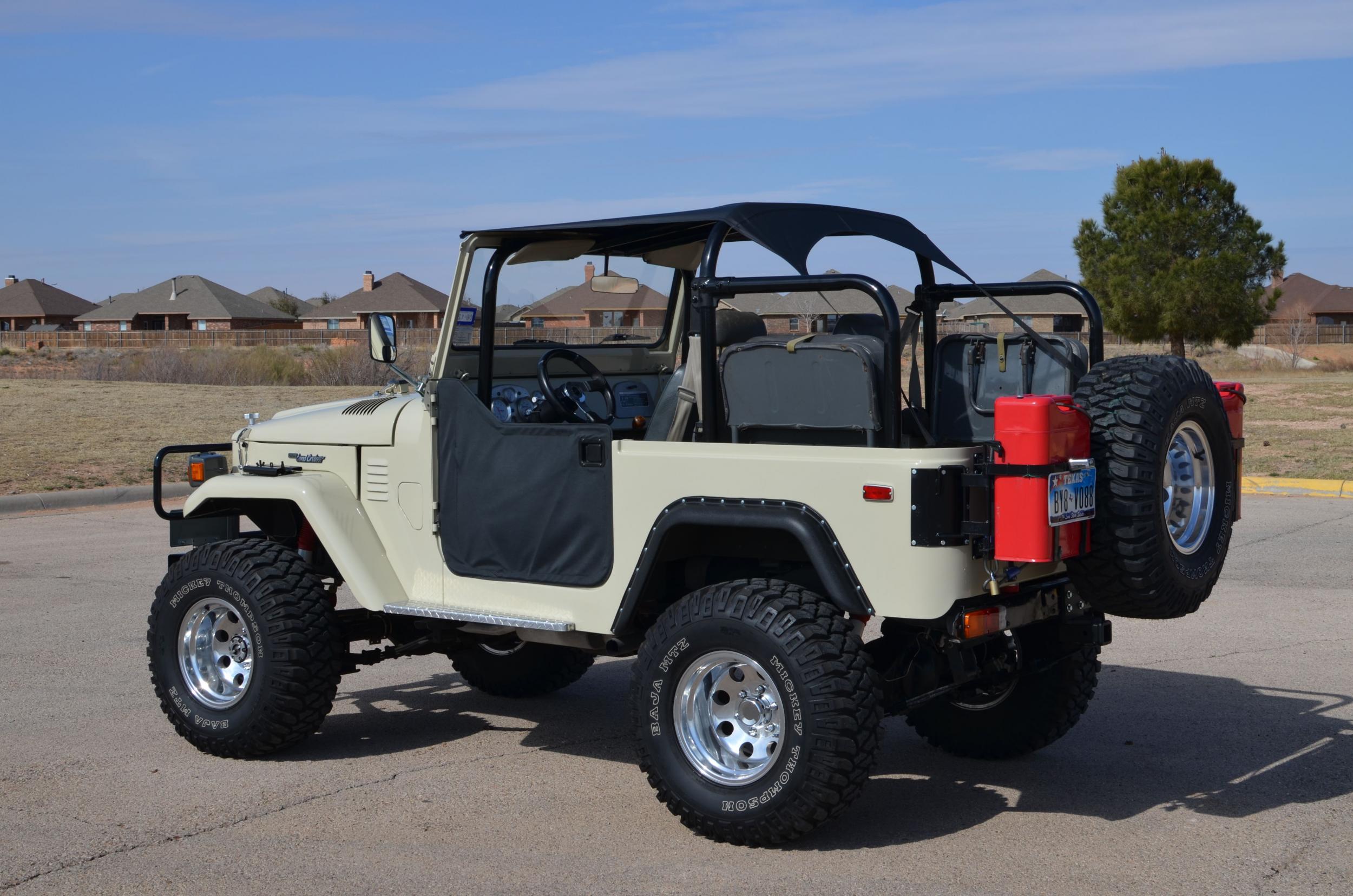

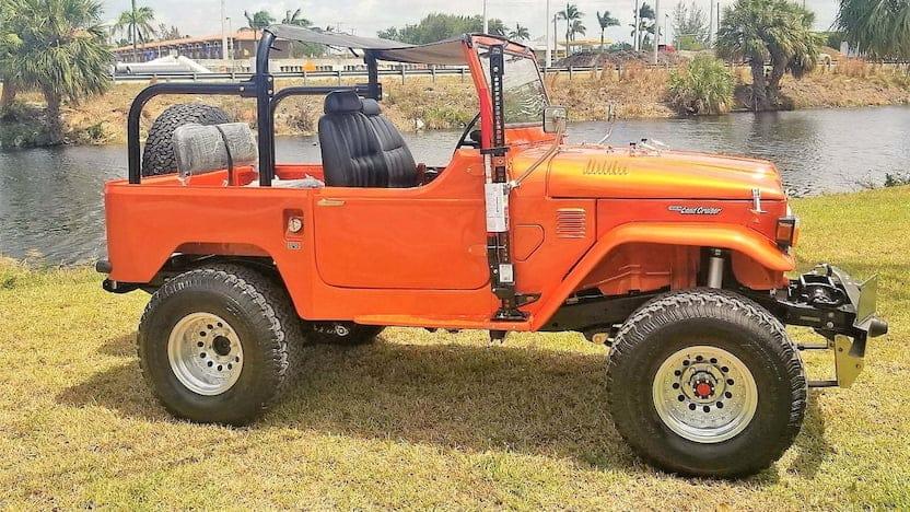

IgorTLC72 75 Откуда: Москва Машина: BJ4x #6 Опубликовано: 28 мая 2020 Для начала нужен силовой каркас: Это программа, минимум. Если найду оригинальные двери или кастомные, то расширенине до: Вверх Поделиться сообщением Ссылка на сообщение Поделиться на других сайтах
IgorTLC72 75 Откуда: Москва Машина: BJ4x #7 Опубликовано: 29 мая 2020 Ну и как программа максимум: Вверх Поделиться сообщением Ссылка на сообщение Поделиться на других сайтах

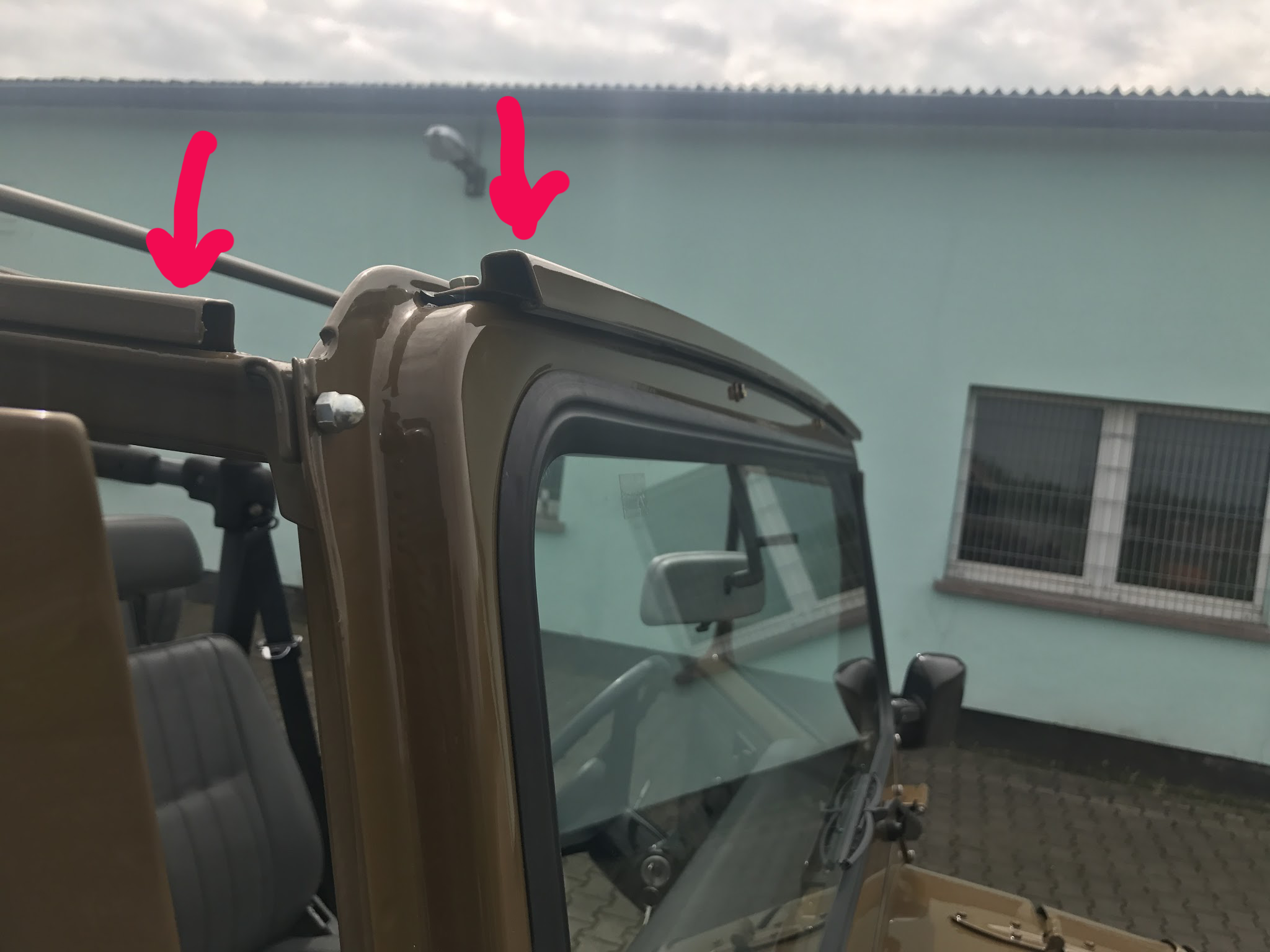

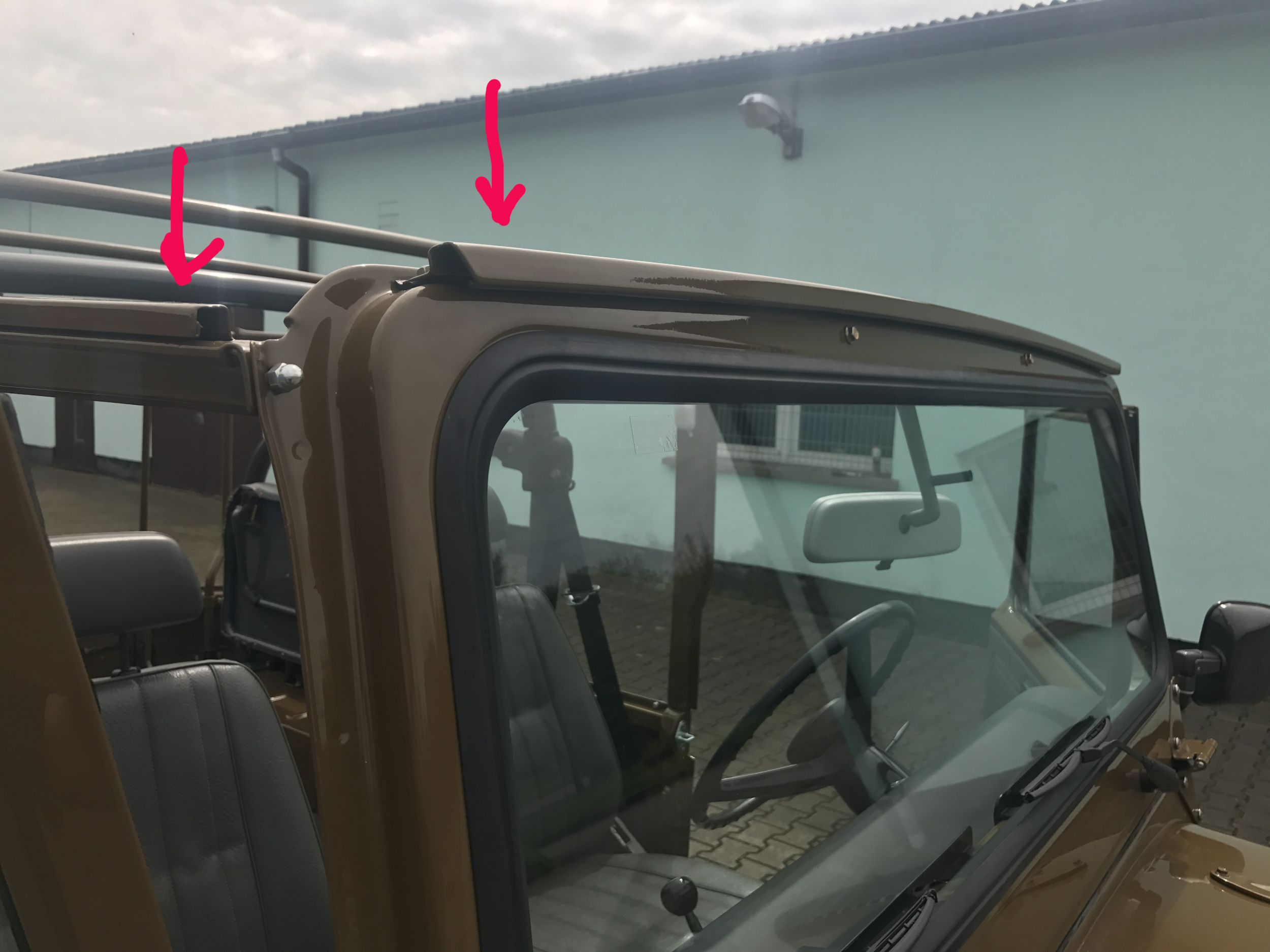

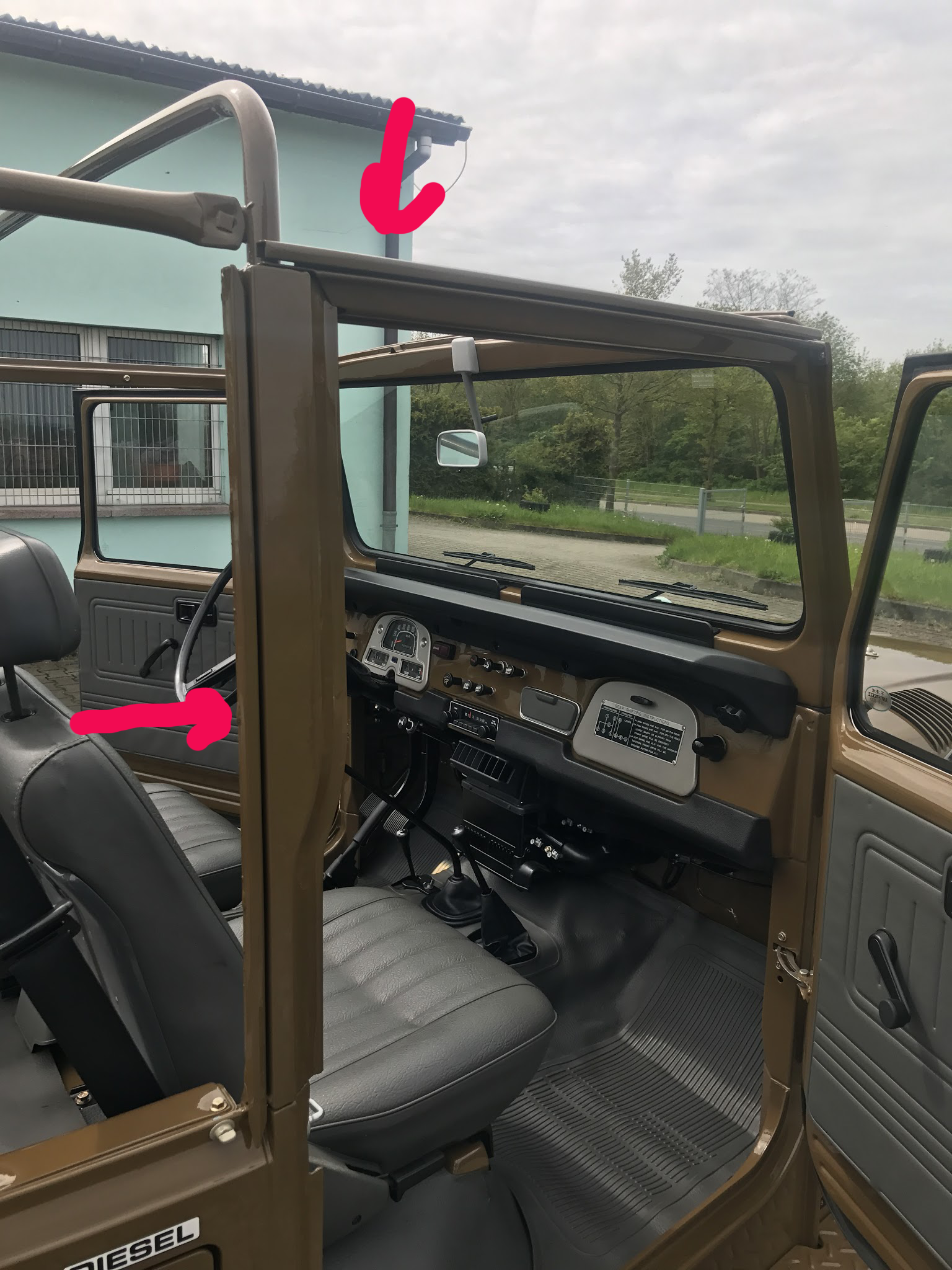

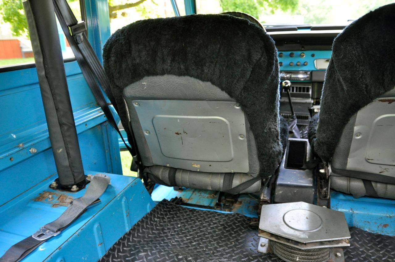

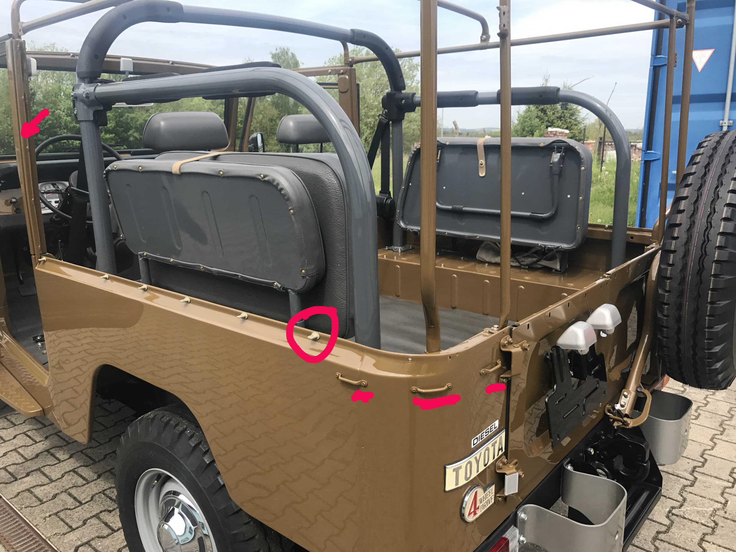

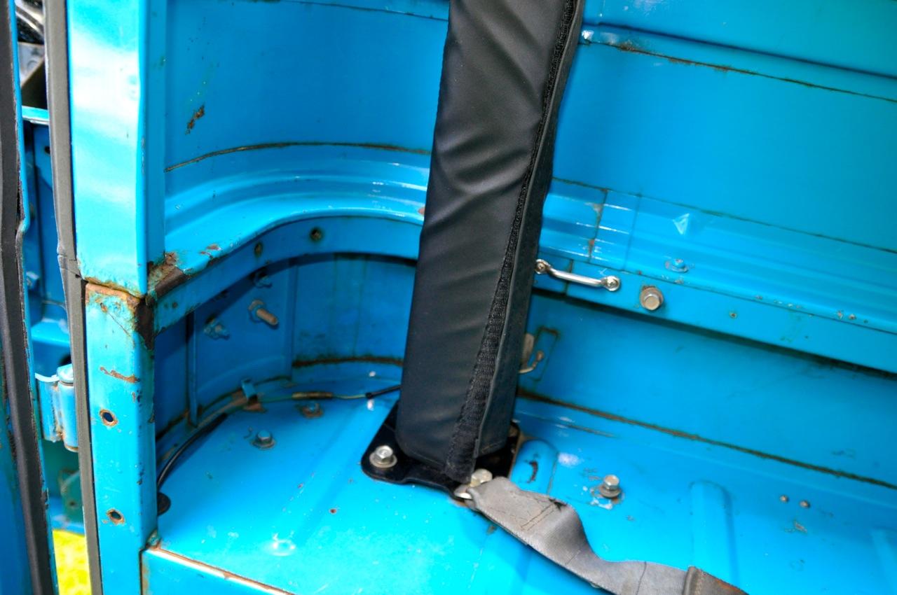

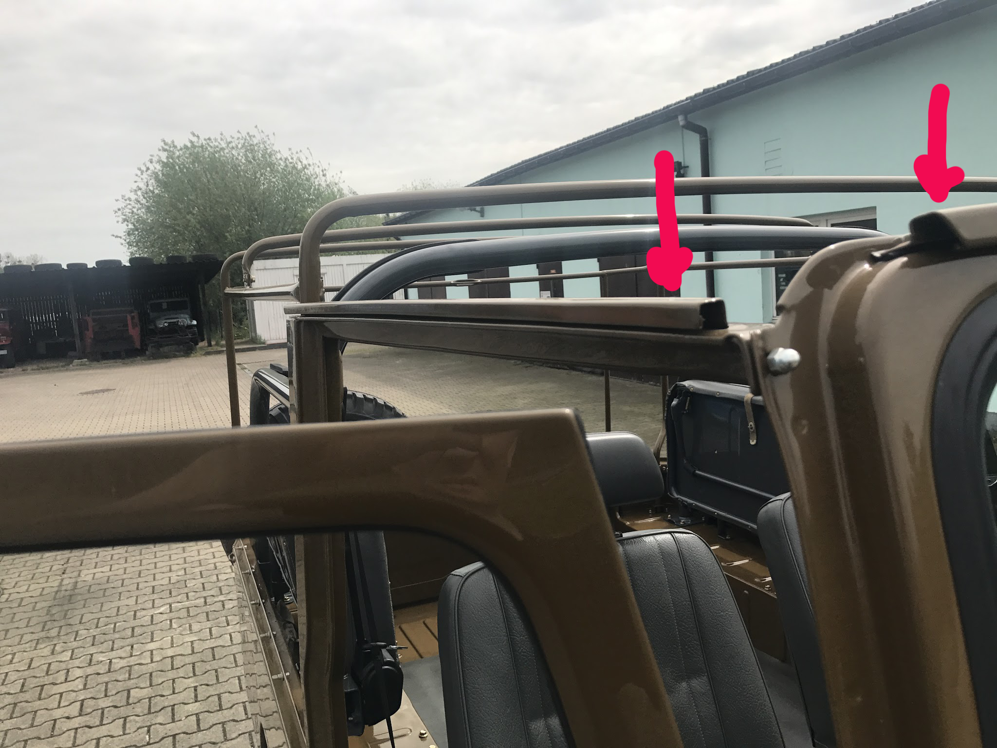

Экономист 376 Откуда: Москва Машина: BJ43 (1979) #12 Опубликовано: 29 мая 2020 Я вечером доберусь до компа, перекину несколько фоток. По каркасу видел размеры, точки крепления проще смотреть на американцах, у них все с antyroll bar. Ролбары часто в ебее, часто в продаже есть и комплекты всех железок для переделки хардопа в софтоп (оригинал и нет). Здесь про схему сборки софт топа, заодно детали. Там же ниже схема крутейшей версии оригинального топа, который складывается. Если делать, то можно сразу такой. Вверх Поделиться сообщением Ссылка на сообщение Поделиться на других сайтах
Экономист 376 Откуда: Москва Машина: BJ43 (1979) #13 Опубликовано: 29 мая 2020 Чуть детальных фоток, как схема крепления. Вверх Поделиться сообщением Ссылка на сообщение Поделиться на других сайтах

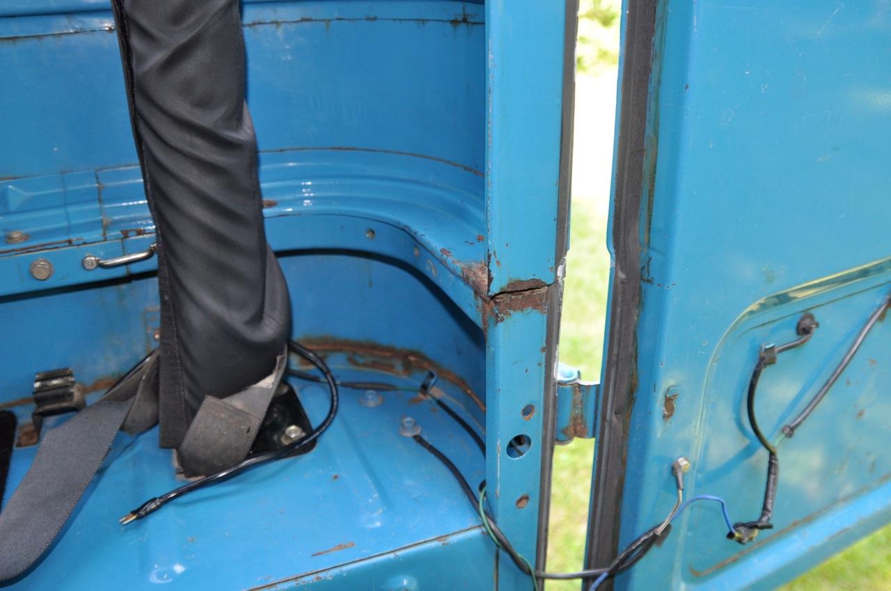

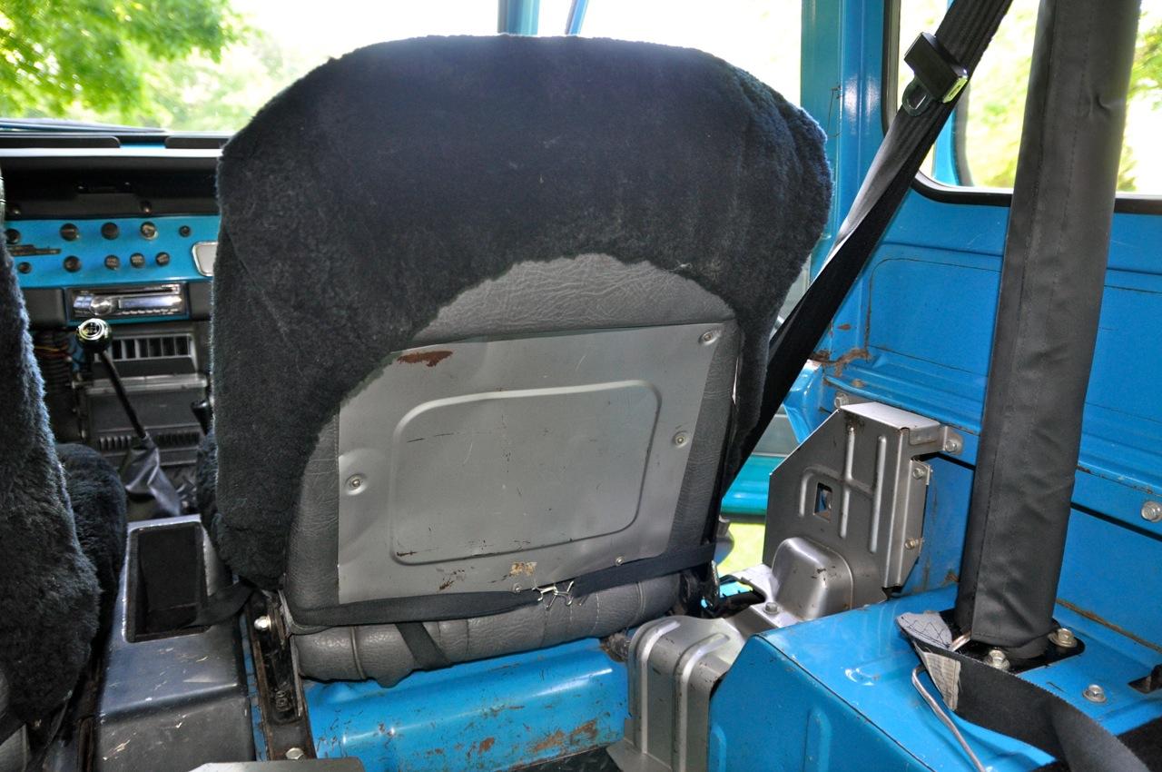

Экономист 376 Откуда: Москва Машина: BJ43 (1979) #14 Опубликовано: 29 мая 2020 Вот как antyroll bar стоит на кузове. Переднее крепление огибает первое ребро арки, заднее между двумя последними ребрами. Правая сторона Левая Вверх Поделиться сообщением Ссылка на сообщение Поделиться на других сайтах

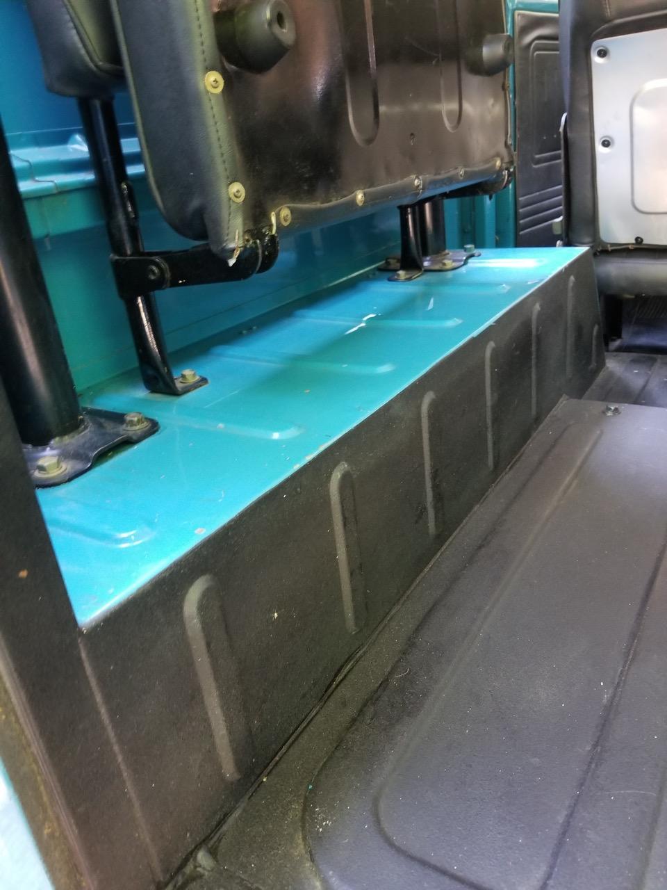

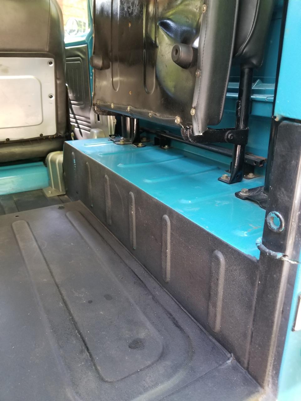

IgorTLC72 75 Откуда: Москва Машина: BJ4x #15 Опубликовано: 29 мая 2020 (изменено) Получается, что задние лавки короче у softtop? Не помню я там такого зазора (я имею в виду сзади) ....пошёл изучать каталог. И еще вопрос, усиление арок предусмотрено? Я бы платик бы подложил из пятерки, но снизу. Вообще, осознав, что лодку нужно не только в местах крепления antyrollbar, но и по все длинне крепления тента дорабатывать энтузиазма softtop поубавилось. Скорее всего ограничусь каркасом безопасности и, судя по всему с заменой лавок на заднее единое кресло. Изменено 29 мая 2020 пользователем IgorTLC72 Вверх Поделиться сообщением Ссылка на сообщение Поделиться на других сайтах

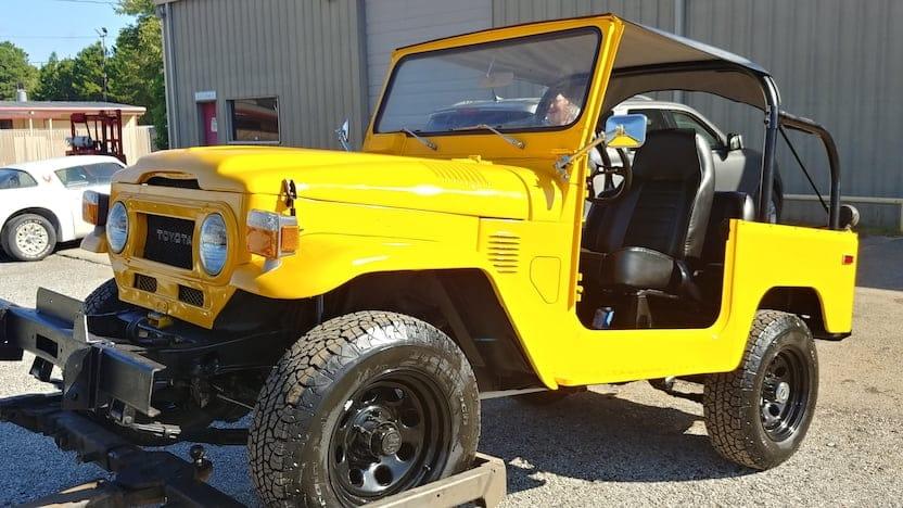

IgorTLC72 75 Откуда: Москва Машина: BJ4x #17 Опубликовано: 29 мая 2020 Видимо, вот мой вариант тента))) https://www.ebay.com/itm/Specialty-Top-Co-USA-MADE-Bikini-Top-for-Toyota-Land-Cruiser-FJ40/124196452062?hash=item1ceaaf76de:g:0rsAAOSwJ1hevr0R Вверх Поделиться сообщением Ссылка на сообщение Поделиться на других сайтах
IgorTLC72 75 Откуда: Москва Машина: BJ4x #18 Опубликовано: 29 мая 2020 (изменено) Лавки, вроде нп до конца доходят и каркас безопасности должен ращиеститься. Изменено 29 мая 2020 пользователем IgorTLC72 Вверх Поделиться сообщением Ссылка на сообщение Поделиться на других сайтах

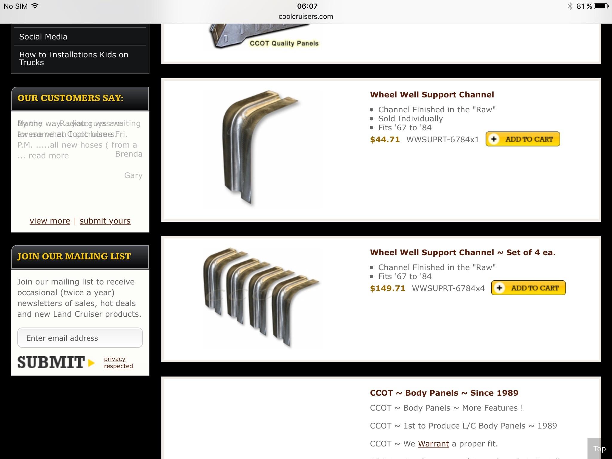

Экономист 376 Откуда: Москва Машина: BJ43 (1979) #19 Опубликовано: 29 мая 2020 Это усилители под трубу Вверх Поделиться сообщением Ссылка на сообщение Поделиться на других сайтах
IgorTLC72 75 Откуда: Москва Машина: BJ4x #20 Опубликовано: 29 мая 2020 Понятно, усилители есть, правда, есть ощущение, что они и у меня должны быть, но нужное при случае проверить. Так то я проблем не вижу, можно не такие фасонные сделать, а из листа согнуть, пятерки за глаза хватит. И не варить, на болты посадить. Вобщем, не особо то это и сложно. Андрей, если будет возможность грубо образмерить каркас, то будет здорово. Мне не точно, для заказа материала. Нужен диаметр трубы и размеры линейных участков, радиаусами принебрегаем. Просто по прямым участкам. Хотя, если и радиусы получаться хотя бы примерно, то вообще супер. Нужно посмотреть на каком трубогибе гнуть. Если все получиться, то я потом эскизы или чертежи деталей antyrollbara выложу. Да и сделать его повторно будет не проблема вообще. Мало ли кому еще приспичит))) Труба, думаю со стенкой 2.5-3, больше, наверное, и не нужно. И с бесшовной хгса можно не морочаться, не спорт же, скорости не те. Хотя, уточню у спортсменов из чего РАФ предписывает делать. Вверх Поделиться сообщением Ссылка на сообщение Поделиться на других сайтах
