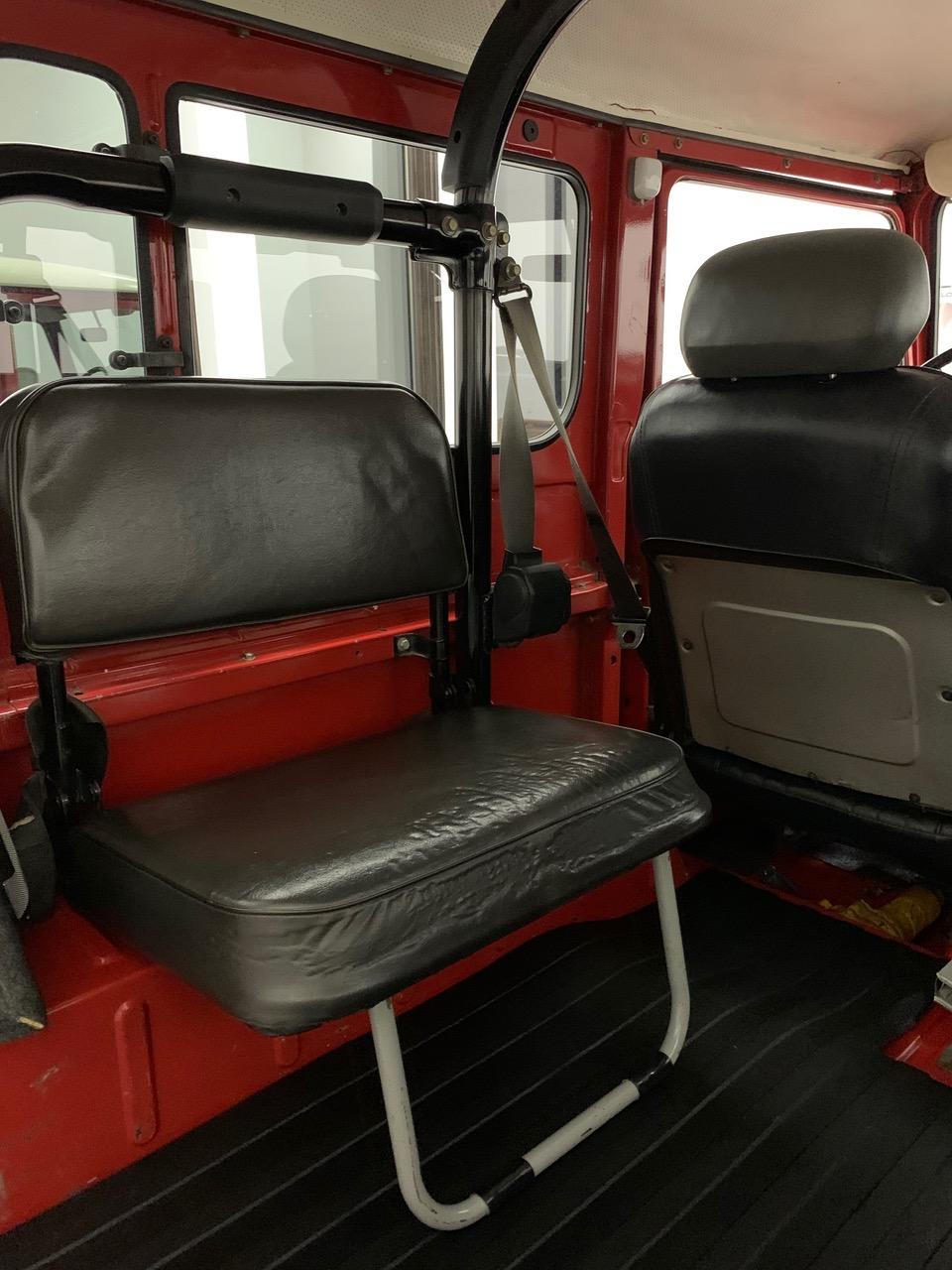

    РАФ предписывает силовой каркас из СТ20 45х2.5 или 50х2.0, интересно как у Тойоты.
    • Машина: BJ43 (1979)
    Я к сожалению далеко от машины, увижу ее через пару месяцев.
    но есть понимание по фоткам. Диаметр трубы 5 см (2 дюйма)
    До 79 были чёрные, потом серые.
    до 79
    ее надо померить по месту. Места крепления обсудили, остальное надо прикинуть с фоток

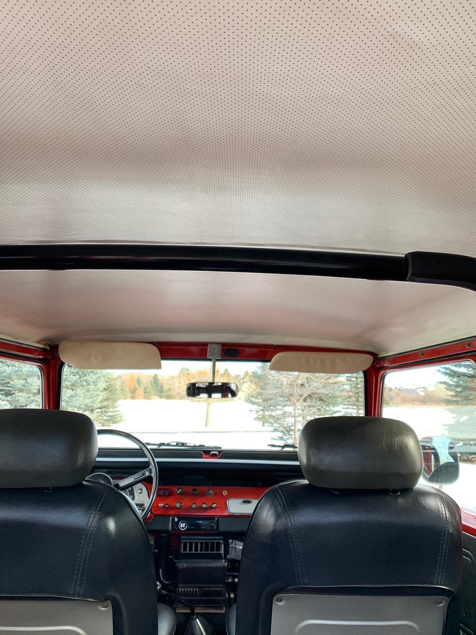

    вот как некоторые поступают. делают неразборную
    и здесь фотка по кронштейнам. Важно что они должны быть жесткими, иначе (не дай бог) труба просто продавит арки колёс и не удержит машину. Реплика и оригинал имеют центральное ребро жёсткости
    Изменено пользователем Экономист

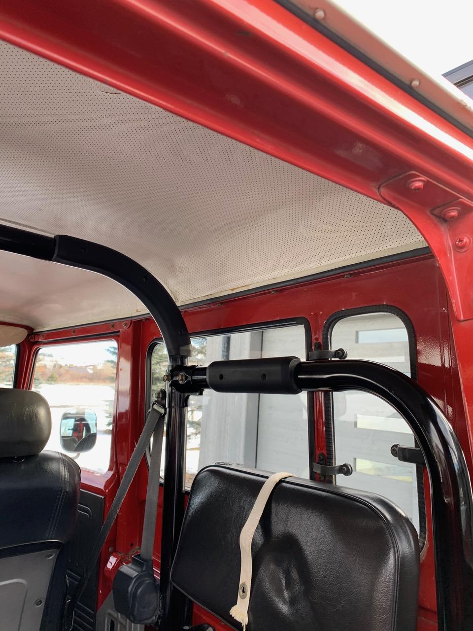

    • Машина: BJ4x
    Я тоже в 6500 км от машины и до осени вряд ли ее увижу((( но, может на Сахалине найду для замеров)))
    С основной аркой понятно, будет 50х2, а боковые укосы, судя по фото в районе 38-40 мм?
    Делать буду разборной. А по жёсткости уголков все понятно, но, возможно они есть у меня, а если нет  сделать не проблема.
    А размеры я с фотки каркаса возьму, ширину кузова только нвйду завтра. Хочу заказать трубу, чтоб на заводе была к моему приезду.
