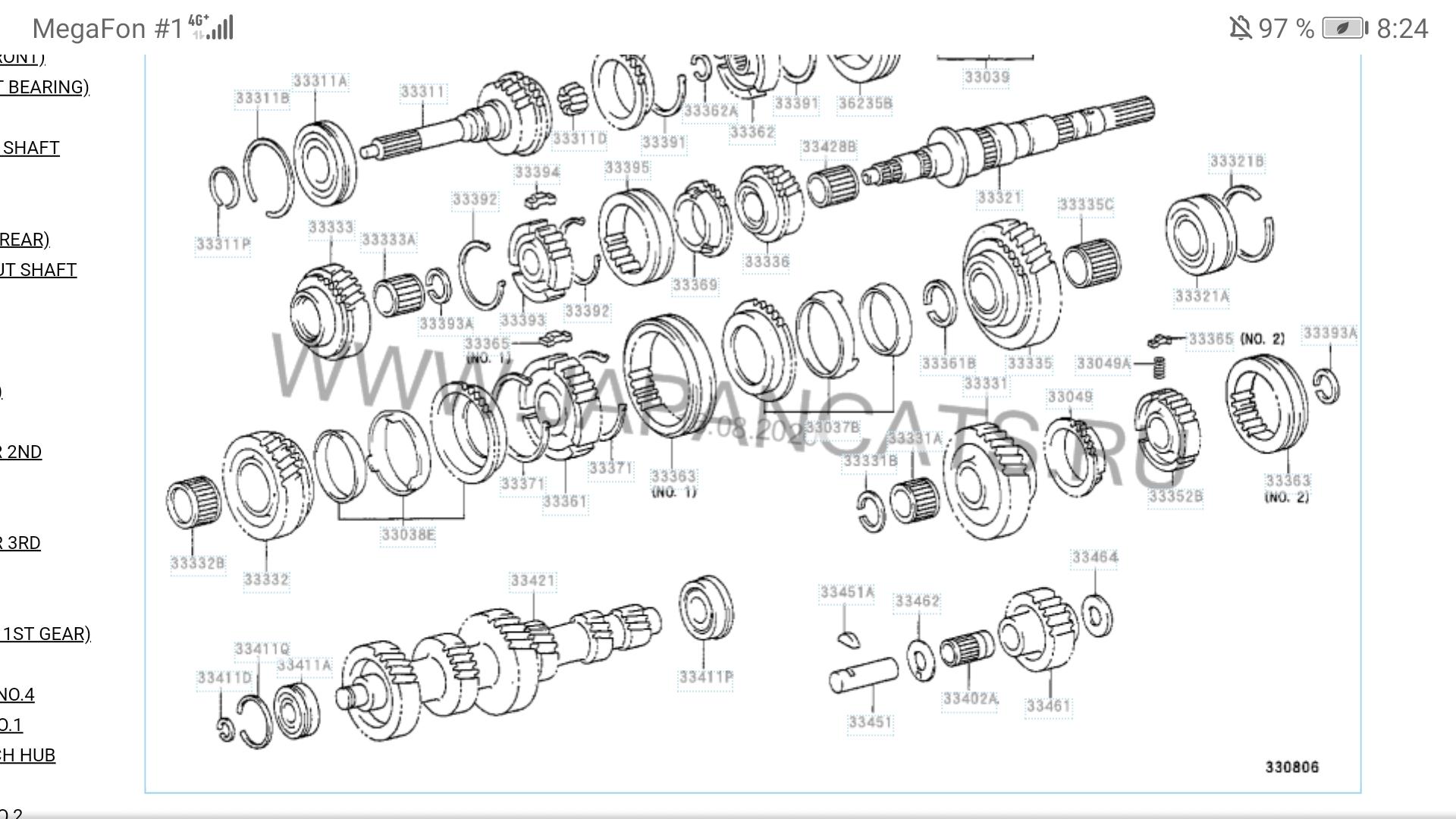

  • Откуда: Чита
  • Машина: tlc 80 1 HDT мкпп
Вот скрин с екзиста. 100ка фте с мкпп 2007г
