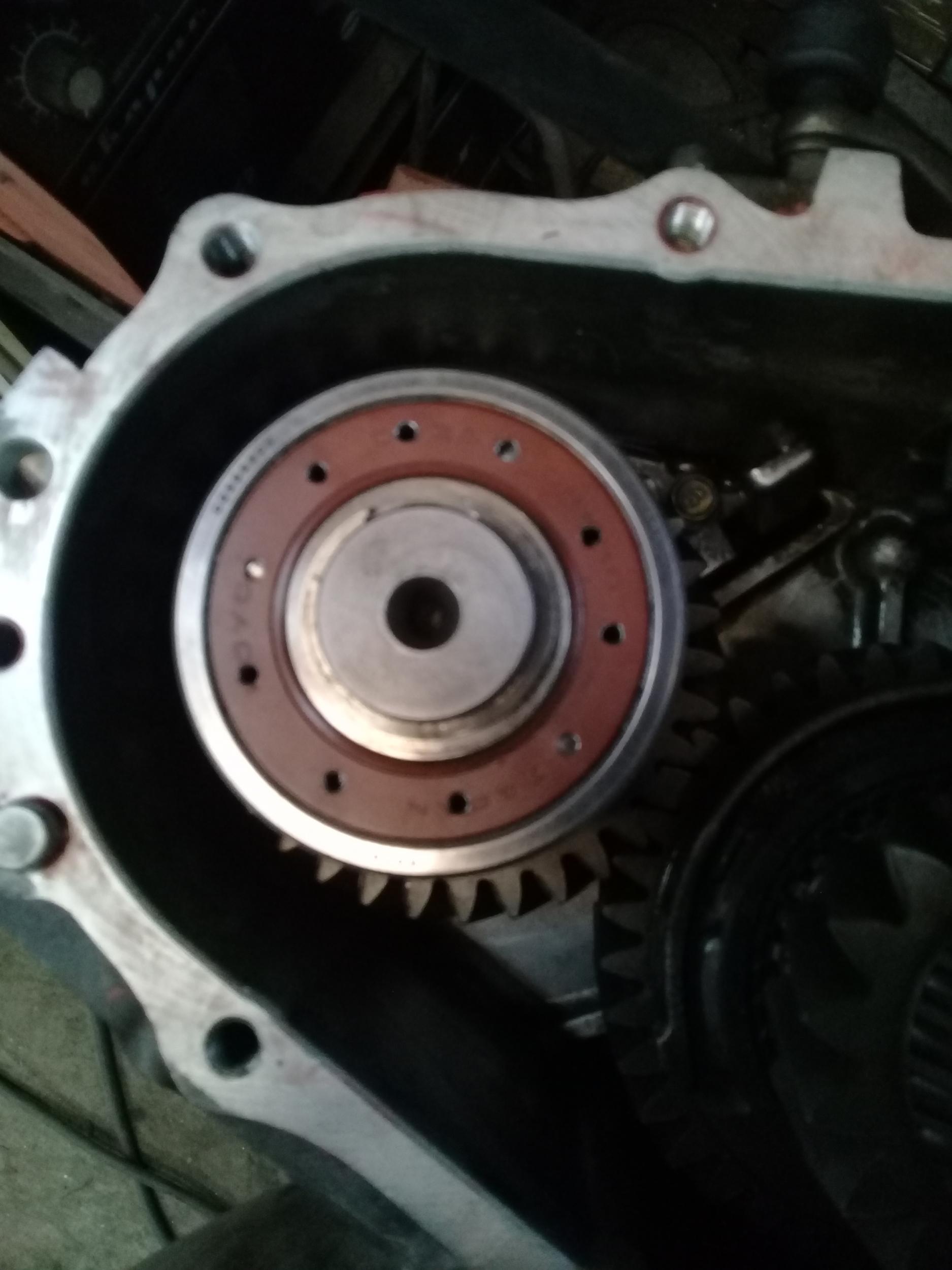

    Разобрал раздатку на 80ке .Там на ряду с открытыми радиальными подшипниками , установлены закрытые.При вскрытии крышечек подшипников консистентной смазки там не обнаружил.Там была простая трансмиссионка 75W90 , которая вымыла всю консистентную смазку.Новые подшипники набиты смазкой с завода.
    Вопрос? А зачем тогда эти крышечки? Смазку вымоет в любом случае , а смазка из раздатки будет хреново туда проникать и соответственно подшипники выйдут из строя гораздо раньше.
    Может внутренние крышечки долой?
    Кто , что думает?

    Принято решение при замене подшипников  в одной  крышечке на каждом пошипнике , с той стороны откуда поступает масло,сделать отверстия 3мм.

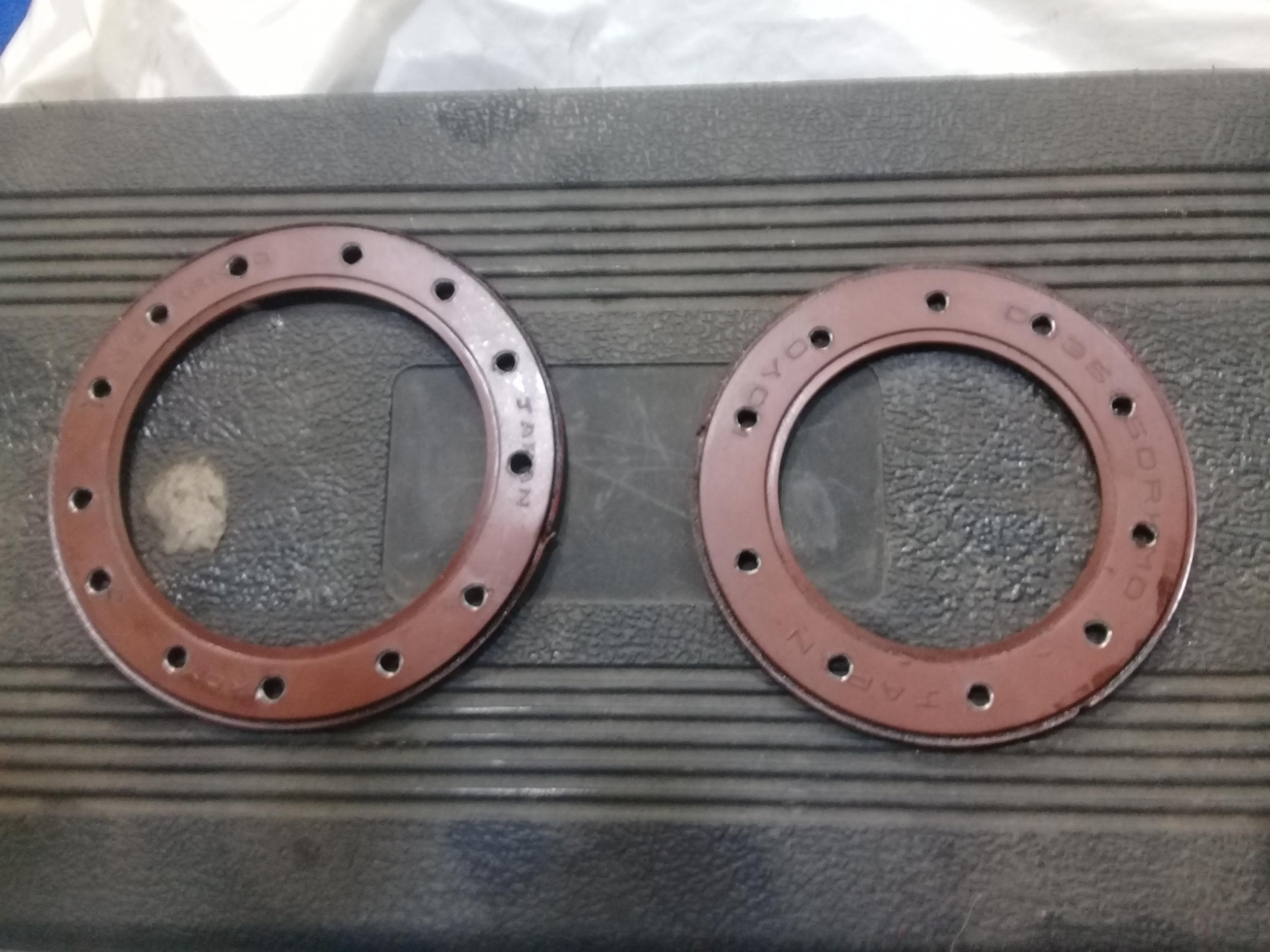

    На фото старые подшипники.Попытаюсь обосновать. Были разобраны 3 раздатки.В том числе одна контрактная.Картина у всех одна и та же. Подшипники убиты , везде присутствует чёрный налёт на крышечках, видны следы перегрева подшипников итд.Смысл всего происходящего.При работе раздатки , горячее масло вымывает консистентную смазку и заменяет её трансмиссионкой.А вот обратный процесс идёт по другому.Смазка из подшипника если и вытекает , то крайне медленно и полностью не заменятся  - 1. идёт перегрев( закрытый объём). 2. вся грязь и прочее гавно не может выйти( крышечка мешает).
    Думаю мысль понятна.
    П.С.Будем пробовать.
