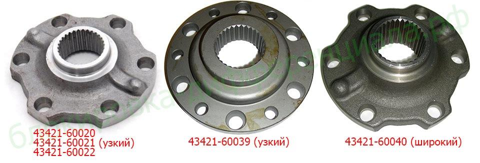

    Может кто нибудь подсказать. Я приобрёл мосты пружинные с дисковыми тормозами вроде как от 73. Они без хабов и хабы мне в принципе не нужны. Машина только для спорта и по дорогам не ездиет. И лишний механизм ставить не хочется. Можно ли на них поставить крышки ступиц? Которые от фул тайма. Вроде как по количеству шлицов привода одинаковые с 80. Но как с посадочных на ступицу? Кто нибудь так делал.?
    можно .
    А если взять от 80ки под длинный шрус , то еще  будет и более прочно . Только фиксация шруса уже будет не стопором , а болтом с шайбой.

      А какая толщина у крышек под длинный шрус.
      Как их отличить от тех что тоньше?

    Вместо родных меххабов встают короткие фланцы шрусов от 80

      Длинные тоже встанут.  Только крепить придётся болтом в торец шруса. На сколько я узнал длинные порядка 30мм а короткие 23мм. Это приличная разница. Поэтому я ищю длинные.
