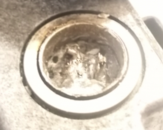

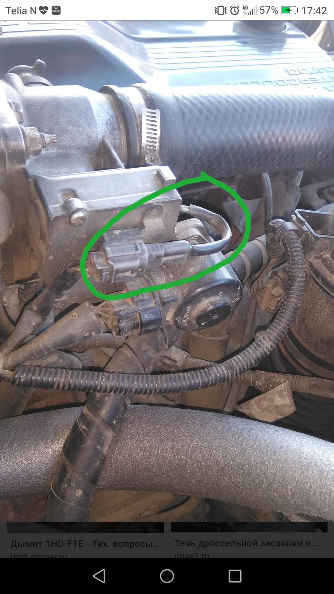

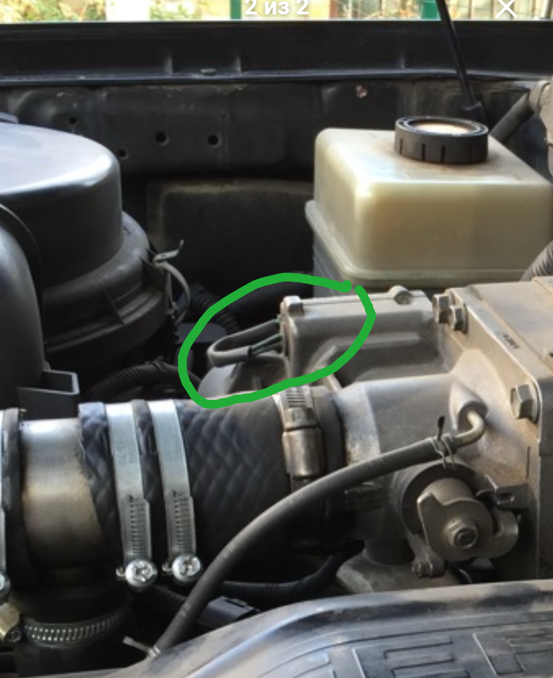

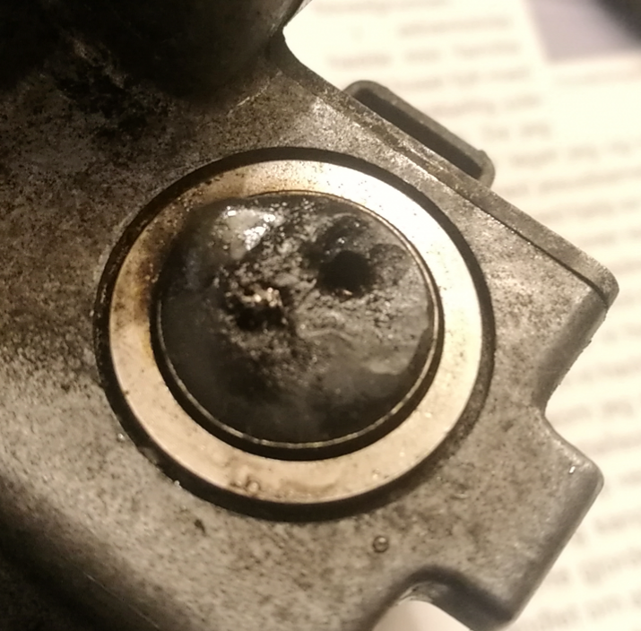

    Камрады, произошла такая неприятность - отгнил второй проводок датчика прямо внутри самого корпуса, провод выпал, и припаять его нет никаких шансов. Подскажите, как эти провода можно пропаять - снимать датчик, расковырять пластмассу, которая залита, или проще заменить деталь?
    Я что-то в каталоге его найти не могу.
    Может кто знает? Как датчик снимается?
    Приложил фотки.

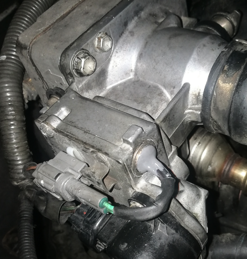

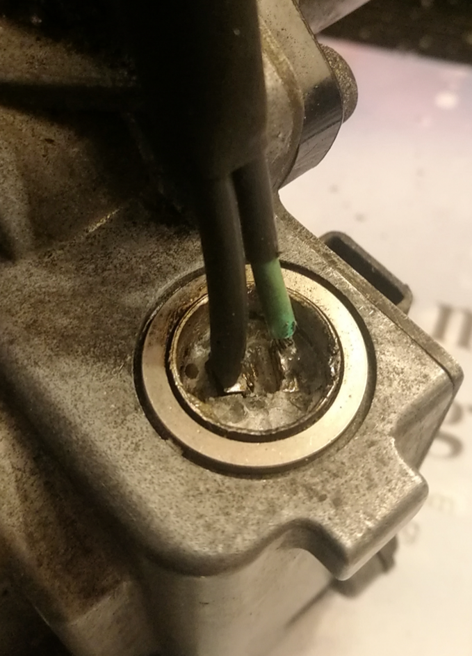

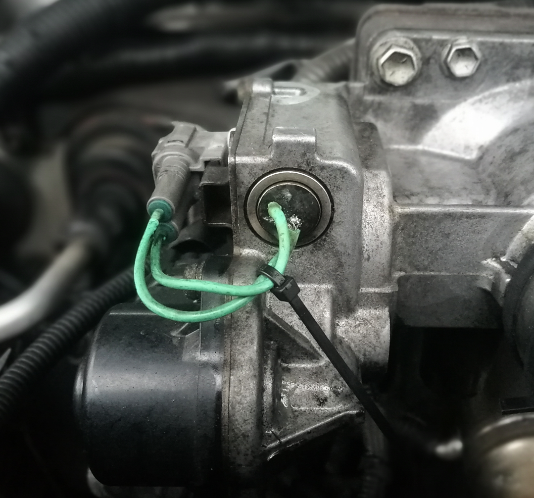

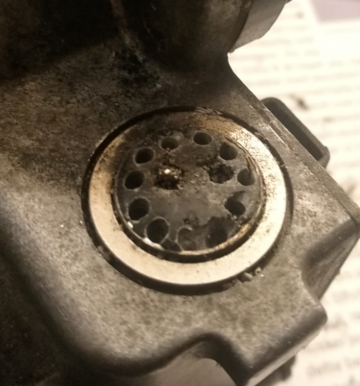

    Вопрос можно закрывать. Датчик расковырял, пропаял и залил эпоксидкой.
    Сложностей никаких, просто требуется аккуратность и терпение.
    Ну собсно, результат:

    Хочу только добавить, что сверлил по кругу сверлом 1.5мм на глубину примерно 5-6 мм и потом тонкой отверткой потихоньку выламывал заливку.
    Между контактами в центре сверлил не вглубь, а наискось, как видно на предпоследней фотке, один из контактов под пластмассой имеет L-образную форму, и если сверлить вглубь (вдоль оси датчика) есть риск повредить контакты. Внутри они тонкие, из листовой латуни, так что будьте аккуратны.
