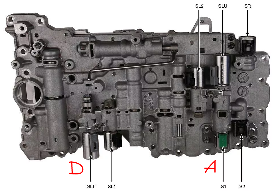

Алкусандр 0 Откуда: Якутск Машина: TLC100 #1 Опубликовано: 19 февраля 2021 у меня две ошибки на АКПП, хотел приобрести соленоид в авторазборе, но не знаю модель запчастей ,машина тлк 100 2003 г 4,7 бенз Вверх Поделиться сообщением Ссылка на сообщение Поделиться на других сайтах

bbn 619 Откуда: novosib Машина: z22a #4 Опубликовано: 25 февраля 2021 19.02.2021 в 05:18, Алкусандр сказал: у меня две ошибки на АКПП 35290-60030 соленоид D до 09.2003 и 35290-60040 после 09.2003 35240-60010 соленоид А Прежде чем покупать соленоиды, надо проверить цепи их управления. Обычно первая причина появления ошибок по соленоидам в разъеме соленоидов на акпп. Гниют и теряют контакт пины. Замена соленоидов в этом случае никак не поможет. Вверх Поделиться сообщением Ссылка на сообщение Поделиться на других сайтах
Алкусандр 0 Откуда: Якутск Машина: TLC100 #5 Опубликовано: 25 февраля 2021 спасибо!!!! выручили Вверх Поделиться сообщением Ссылка на сообщение Поделиться на других сайтах
