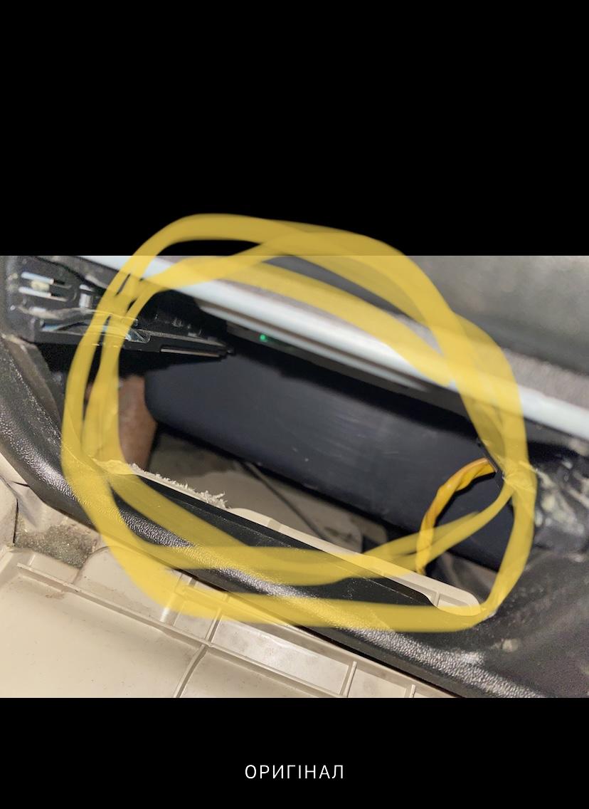

    Ребятки как добраться до штуки позади пепельницы? Там что то качается и шарудит при движении, как будто болтик выпал, как туда добраться, надо торпеду снимать? Мне бы только вытащить инородний предмет СпасибО
    фото с вытянутой пепельницей

    Спасибо, жду, сегодня пол дня искал где ж оно "катается" в салоне, волнами ездил, тормозил резко, под вечер нашел, разобрал много всего, даже сидения снимал...собака
    А оно вот в корпусе печки спряталось, ровно по центру, позади климат контроля, добраться туда очень сложно, пытался рукой достать через центральный воздуховод возле мафона та хрен там, рука не пролазит. Также пытался с воздуховода ног водителя, тоже ничё. Открутил болты с корпуса сзади бардачка, но саму крышку не снял, темнело, завтра продолжу, не зря же салон расковырял. Жду ваших подсказок, это такой ад когда в пробке газ-тормоз и по салону как будто шурупы в подстаканнике туда - сюда....Игорь жду твоего ответа, также остальные SOS!!!

    ХЗ как на 105ке, но на 120м чтобы располовинить корпус отопителя, его надо снять, для этого надо сначала снять торпеду. Не думаю, что на 105ке иначе, так что салон ковырять ты еще даже не начал. :unsure2:
    И вот такой вот уроненный кем-то болтик, который там катался убил мне испаритель кондиционера, собственно поэтому я теперь и знаю как это разбирается.
    Не тяни, если оно там, то оно может зафигачить или радиатор печки или испаритель.

    Достал саморез длинный и заколку. Примотал резиновый шланг к пылесосу и запустил в центр воздухоховод печки возле мафона. Обдув при этом на макс, заслонки должны быть открыты (тоисть печка на обдув пассажира настроена, не на ноги и не на лобаш). Одну заслонку закрыв тряпкой а с другой с трудом (за полтора часа) словил его нехитрым девайсом, перед этим словив женскую заколку. И наступила тишина.
