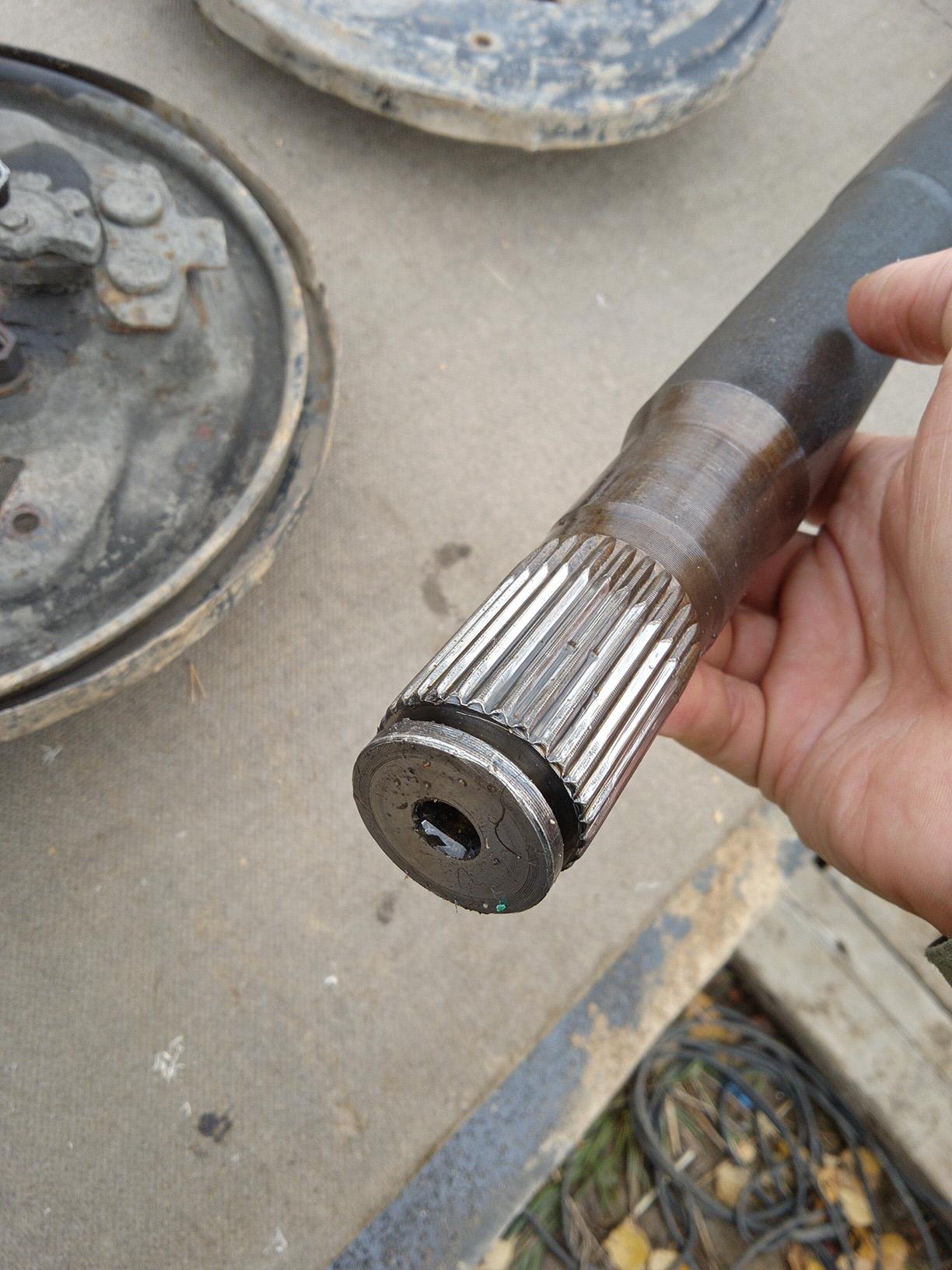

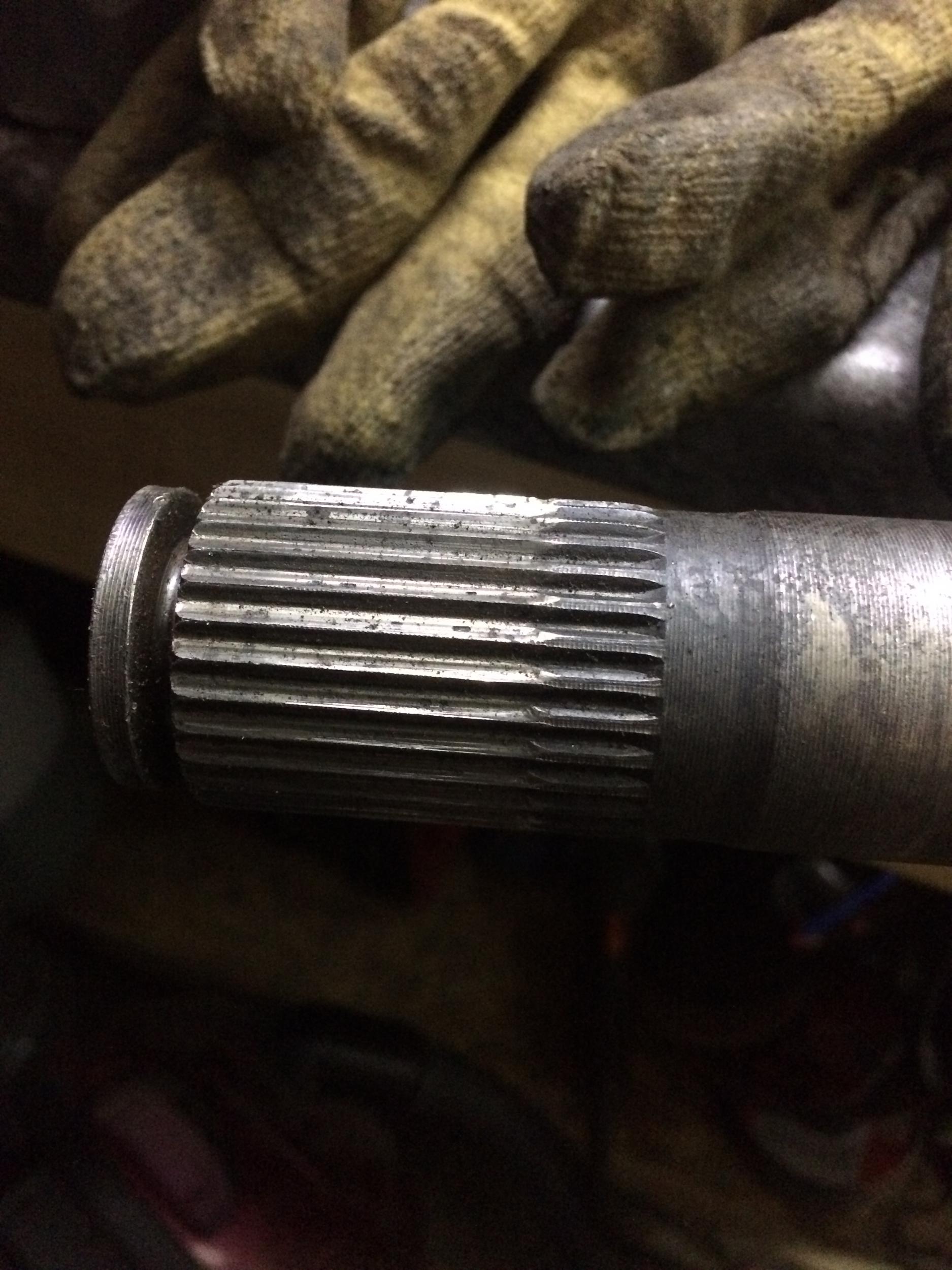

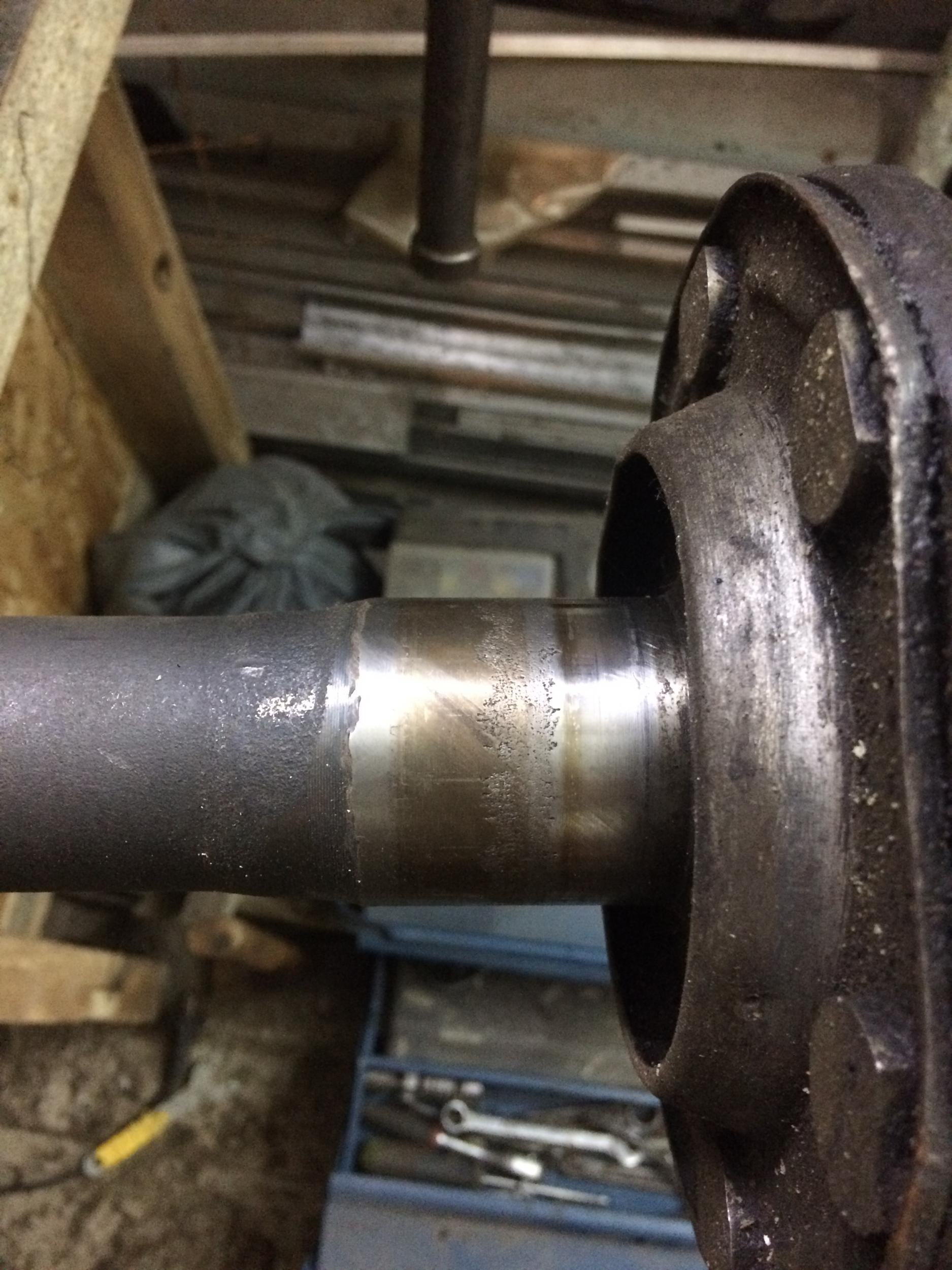

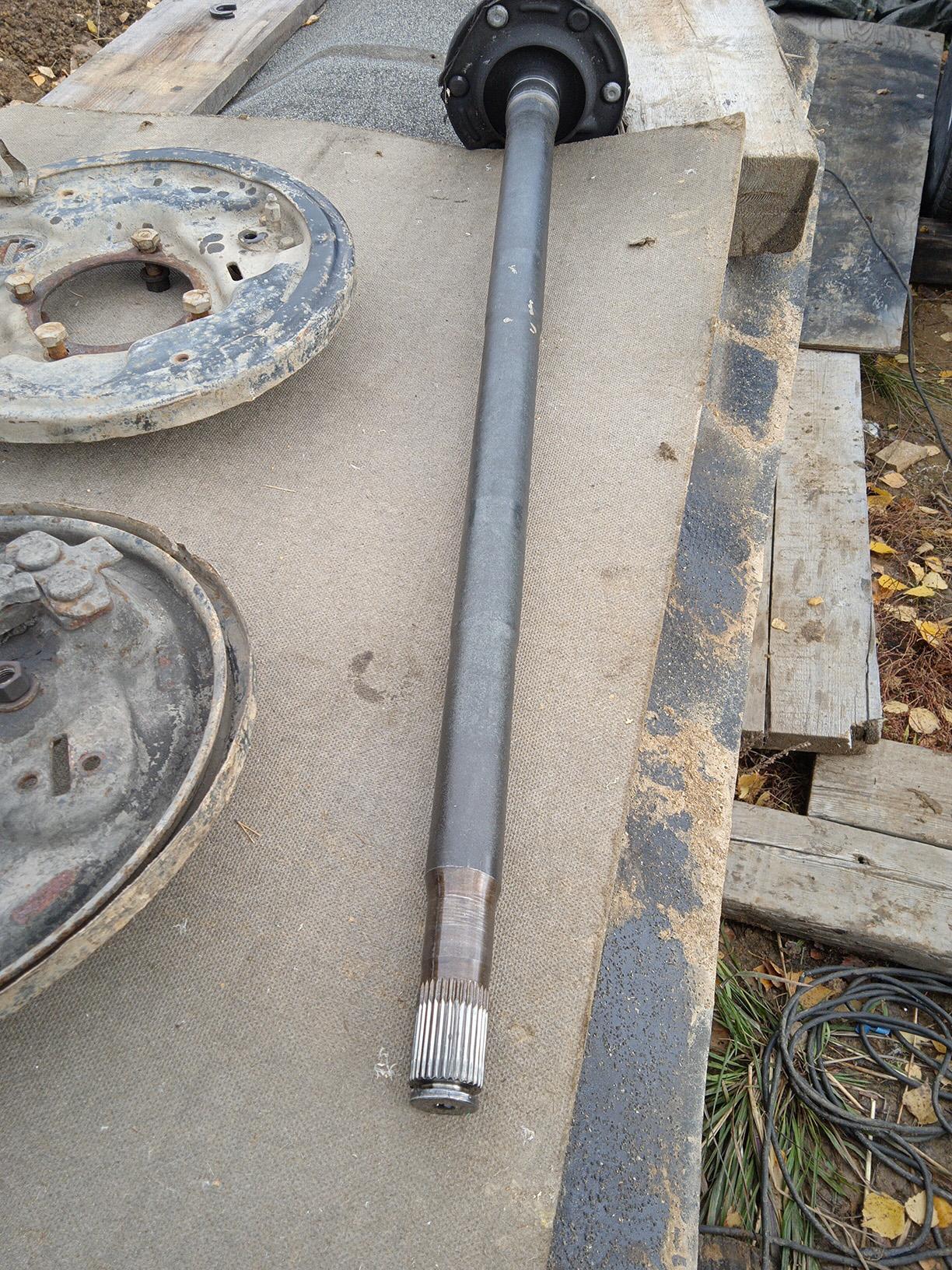

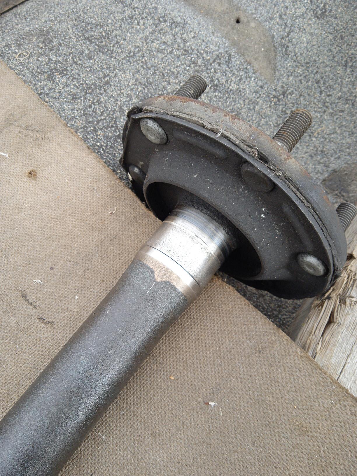

FRANK 808 6 Откуда: Нижний-Тагил Машина: toyota land cruiser 60 #4 Опубликовано: 23 июля 2021 У меня есть полуось длинная, сегодня постараюсь сфотографировать. Вверх Поделиться сообщением Ссылка на сообщение Поделиться на других сайтах
FRANK 808 6 Откуда: Нижний-Тагил Машина: toyota land cruiser 60 #5 Опубликовано: 23 июля 2021 Вверх Поделиться сообщением Ссылка на сообщение Поделиться на других сайтах
Михаил_иркутск 68 Откуда: Иркутск Машина: Land Cruiser HJ61 12H-T :: Isuzu Bighorn 3.1 #6 Опубликовано: 23 июля 2021 15 минут назад, FRANK 808 сказал: Хмм.. Обваривалась уже шейка подшипника, и выработка на шлицах жесткая... Беда прям с этими нагруженными полуосями. Стоят новые как крыло боинга, а б/у найти в хорошем состоянии практически не реально. Я перешел на разгруженные мосты сейчас, там эта длинная полуось в 2 раза дешевле... Конечно тоже криповая цена на рубли переводя, но уже хоть как-то можно в бюджет ее включить, если сшоркаешь или сломаешь. Вверх Поделиться сообщением Ссылка на сообщение Поделиться на других сайтах
